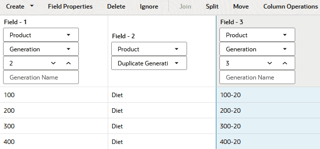

使用層代參考來建立相同層代共用成員
當您使用「層代」建置方法設計規則,在 Essbase 大綱的同一層代建立共用成員時,請在維度建置規則中的原型成員父項之後放置重複的層代。
若要使用層代參考建置方法在同一層代中建立共用成員父項,請將共用成員的父項欄位類型定義為重複產生。重複產生 (有時稱為替代累計) 是具有子項共用成員的產生。將它放置在原型成員的父項 (也稱為主要向上彙整) 之後,如範例所示。
附註:
「向上彙整」是原型成員和共用成員合併的成員。在下面的範例中,共用成員位於欄位 3 中,主要累加位於欄位 1 中,次要累加位於欄位 2 中。
使用層代參照建置方法,在同一層代建立共用成員父項的維度建置規則。欄位 1 定義為「產品」、「世代」、「2」,且包含欄位 100、200、300 與 400。欄位 2 定義為「產品」、「重複產生」,且包含「飲食」、「飲食」與「飲食」欄位。欄位 3 定義為「產品」、「層代」、「3」,且包含欄位 100-20、200-20、300-20 與 400-20。

  10. 按一下「欄位 1」中的維度選取器,然後選取產品。
    可從欄位 1 的維度方塊中選取產品維度
  11. 將欄位 1 的類型選取器變更為層代,並將其下方的層代編號增加為 2 。
  12. 對於「欄位 2」,將類型選取器變更為重複產生。
  13. 對於「欄位 3」,將類型選取器變更為層代,並將其下方的層代編號增加為 3。
  14. 驗證規則,然後儲存並關閉。如果有任何錯誤,請參閱有效維度建置規則檔案的需求。

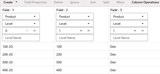

使用層級參考來建立相同層代共用成員
當您使用「層級」建置方法設計規則,在 Essbase 大綱的同一層代建立共用成員時,原型和共用成員的父項必須在維度建置規則的相同記錄中。
若要使用層級參照建置方法建立相同層代的共用成員,請先確定已在一筆記錄中指定主要和任何次要累計。您可以視需要指定任意數量的次要累計,只要它們都位於一筆記錄中即可。
附註:
「向上彙整」是原型成員和共用成員合併的成員。在下面的範例中,共用成員位於欄位 1 中,主要累加位於欄位 2 中,次要累加位於欄位 3 中。
將共用成員的欄位類型定義為「層級」,然後在其下方輸入層級編號。將次要累計的層次編號設為與主要累計相同的編號。處理資料來源時, Essbase 會在指定的層級建立父項,並在其下插入共用成員。
使用層級建置方法建立共用成員的維度建置規則。欄位 1 定義為「產品」、「等級」、「0」,且包含資料欄位 100-20、200-20、300-20 與 400-20。欄位 2 定義為「產品」、「層級」、「層級」1,且包含資料欄位 100、200、300 和 400。欄位 3 定義為 Product、Level、1,且包含資料欄位 Diet、Diet、Diet 和 Diet。

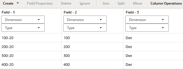

    6. 維度建置規則隨即開啟,其中包含未定義的欄位,且預覽資料 (來自文字檔) 會植入欄位下方的方格。
      未完成名稱為 shlev 的新規則。欄位選取器中欄位 1-3 的欄位描述資料空白。記錄會植入欄位選取器下方,與步驟 2 中 .txt 檔案的資料相符。

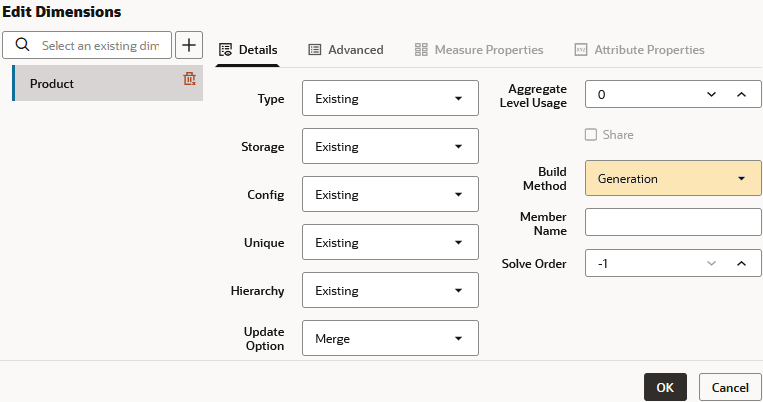

  8. 現在您需要定義建置方法,並檢查其他維度建置作業指示。按一下產品以編輯特性。
    「編輯維度」對話方塊中的可點選產品維度名稱。
  9. 將建立方式變更為層級,然後按一下「確定」。
    產品的維度建置特性。所有選項皆為預設選項,且「建置方法」為「階層」。
    可從欄位 1 的維度方塊中選取產品維度
  11. 將欄位 1 的類型選取器變更為層級,並將其下方的層級編號指定為 0 。
  12. 在「欄位 2」和「欄位 3」中,將類型選取器變更為層級,然後將下方的層級編號指定為 1 。
  13. 驗證規則,然後儲存並關閉。如果有任何錯誤,請參閱有效維度建置規則檔案的需求。
    使用層級參照建置方法,在同一層代建立共用成員父項的維度建置規則。欄位 1 定義為「產品」、「等級」、「0」,且包含欄位 100-20、200-20、300-20 與 400-20。欄位 2 定義為「產品」、「等級」1,且包含欄位 100、200、300 與 400。欄位 3 定義為「產品」、「等級」、「等級」1,且包含「飲食」、「飲食」、「飲食」和「飲食」欄位。
