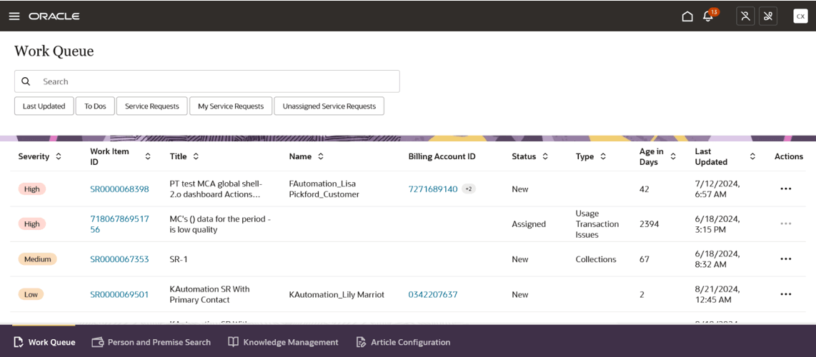

此影像顯示「工作佇列」的範例:
圖 7-1 工作佇列
您可以使用篩選按鈕與搜尋準則來篩選「工作佇列」頁籤中顯示的項目。篩選按鈕包括:
- 上次更新:按一下此篩選按鈕,即可指定搜尋的日期範圍。
- 待辦事項:按一下此篩選按鈕,即可只顯示 Oracle Utilities 客戶資訊系統中指派給您的待辦任務。按一下此篩選按鈕之後,畫面底部會顯示額外的選項,可讓專員擷取系統指派給他們的其他待辦事項。
- 服務要求:按一下此篩選按鈕,即可只顯示服務要求。請注意,系統會顯示指派給您的服務要求或未指派的服務要求。
- 我的服務要求:按一下此篩選按鈕,即可只顯示指派給您的服務要求。
- 未指派的服務要求:按一下此篩選按鈕,即可只顯示尚未指派的服務要求。
按一下篩選按鈕之後,該篩選就會顯示在搜尋列中。您也可以在搜尋列中新增其他搜尋文字,以進一步精簡搜尋。您可以按一下搜尋列中每個項目旁的 X,將其從搜尋準則中移除。
