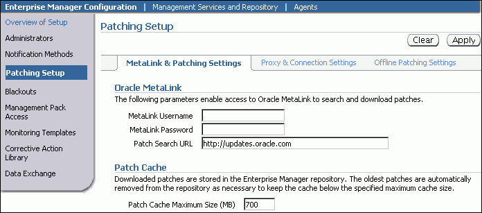

Database Controlのパッチ機能を使用するには、Oracle MetaLink資格証明を構成する必要があります。Oracle MetaLink資格証明を指定すると、RefreshFromMetalinkジョブと呼ばれる自動プロセスにより、インストール済ソフトウェアに適用可能なパッチをOracle MetaLink内で毎日検索されます。クリティカル・パッチ情報の通知を受けることもできます。
設定ページが表示されます。
パッチ適用設定サブページが表示されます。
パッチ・キャッシュとは、パッチが格納される一時領域です。パッチ・キャッシュが指定された最大サイズを超えると、Database Controlでは自動的にパージ操作を実行し、パッチ・キャッシュが指定された最大サイズより小さくなるまで、古いパッチが削除されます。
