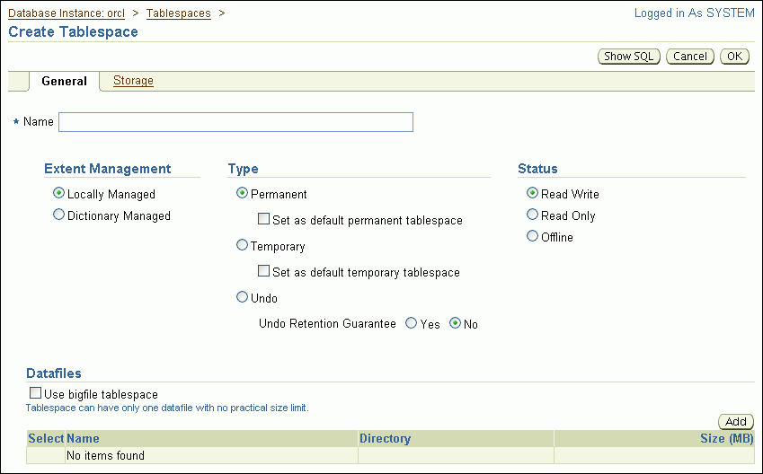

表領域の作成
表領域を追加作成してユーザー・データを格納できます。このため、すべてのデータがUSERS表領域内に格納されているとはかぎりません。次のような場合に表領域を追加作成します。

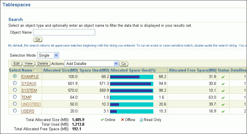

表領域を作成するには、次のようにします。
  1. データベースのホームページに移動します。
    詳細は、「データベースのホームページのアクセス」を参照してください。
  2. ページの上部で、「サーバー」リンクをクリックしサーバー・サブページを表示します。
  3. 「記憶域」セクションで「表領域」をクリックします。
    図6-4に示す、表領域ページが表示されます。
    図6-4    表領域ページ
    画像の説明
    ページの詳細は、そのページの「ヘルプ」をクリックしてください。
  4. 次の操作を1つ実行します。
    1. 新しい表領域を作成するには、「作成」(スクリーンショットには示されていません)をクリックします。
    2. 「選択」列で既存の表領域と類似する表領域を作成するには、属性を再作成する表領域を選択してください。「アクション」リストで、「類似作成」を選択して、「実行」をクリックします。
    表領域の作成ページが表示され、一般サブページが表示されます。
    画像の説明
  5. 「名前」フィールドに表領域の名前を入力します。
  6. 「エクステント管理」セクションで「ローカル管理」を選択します。
    詳細は、「ローカル管理表領域とディクショナリ管理表領域の比較」を参照してください。
  7. 「タイプ」セクションで、「永続」を選択します。
    詳細は、「表領域のタイプ」を参照してください。
  8. 「ステータス」セクションで「読取り/書込み」を選択します。
    詳細は、「表領域のステータス」を参照してください。
  9. 「データファイル」セクションで「追加」をクリックして、表領域に1つ以上のデータファイルを追加します。
    データファイルの追加ページが表示されます。
    注意:
    「ビッグファイル表領域の使用」を選択した場合、表領域に含まれるデータファイルは1つのみです。ビッグファイル表領域は、自動ストレージ管理またはストライプ化、RAIDおよび動的に拡張可能な論理ボリュームをサポートしている他の論理ボリューム・マネージャを使用する大規模データベースで使用されます。
  10. 「ファイル名」フィールドに、ファイル名を入力します。「ファイル・ディレクトリ」および「ファイル・サイズ」のデフォルトを許可します。
  11. 「記憶域」セクションで次の手順を実行します。
    1. 「フルになった場合に自動的にデータファイルを拡張(AUTOEXTEND)」を選択します。
    2. 10 MBなど適切な増分を設定します。
      これは多くの記憶域が必要な際に、データファイルに追加するディスク領域の量です。
    3. 最大ファイル・サイズの場合、使用可能な記憶域に応じて次のいずれかを実行します。
      • 「無制限」を選択し、無制限でファイルが大きくなることを許可します。
      • 「値」を選択し、KB、MB、GBまたはTBに値を入力します。
  12. 「続行」をクリックします。
    表領域の作成ページに戻ります。
  13. (オプション)ページ上部付近にある「記憶域」リンクをクリックして、記憶域サブページを表示します。このサブページのすべてのデフォルト設定を調べます。
    このページの詳細は、オンライン・ヘルプを参照してください。
  14. 「OK」をクリックし、表領域を追加します。
    表領域ページに戻り、新しく作成された表領域が表示されます。

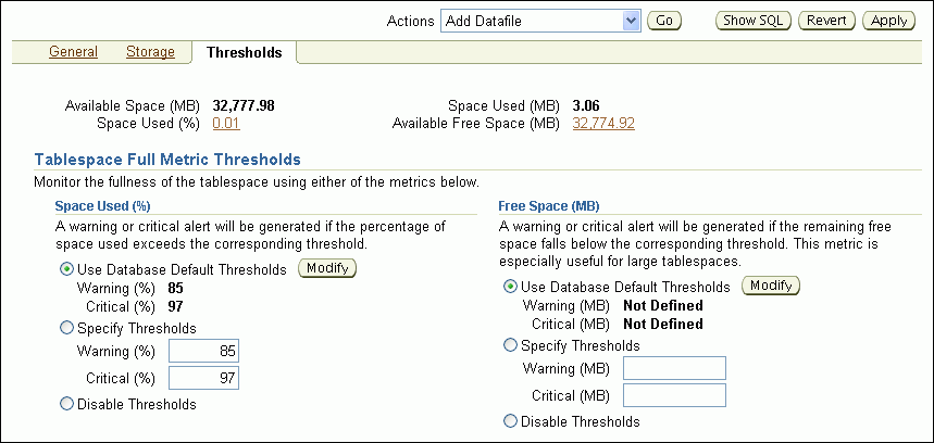

表領域の領域使用量アラートしきい値の変更
表領域に対する領域使用率がしきい値に達した場合、Database Controlはアラートを受け取ります。領域使用率のアラートは2種類あり、「警告」は、表領域の使用量が低い場合に、「クリティカル」は、表領域がほぼ一杯でアクションがすぐに必要な場合に発行されます。
警告および限界のアラートの両方に関して、アラートしきい値の指定方法は次の2つです。
表領域に対する警告および限界のアラートの両方に関して、使用されている領域のしきい値または空き領域のしきい値のいずれか、または両方を有効にできます。
表領域の領域使用量アラートしきい値を変更するには、次の手順を実行します。
    表領域ページが表示されます。
    詳細は、図6-4を参照してください。
  4. 変更するしきい値を持つ表領域を選択し、「編集」をクリックします。
    表領域の編集ページ、および一般サブページが表示されます。
  5. 「しきい値」をクリックし、しきい値サブページを表示します。
    画像の説明
  6. 「使用済領域(%)」セクションで、次のいずれかを実行します。
    • デフォルトしきい値を許可します。
    • 「しきい値の指定」を選択し、「警告(%)」のしきい値および「クリティカル(%)」のしきい値を入力します。
    • 「しきい値の無効化」を選択し、すべてのしきい値を無効にします。
  7. 「空き領域(MB)」セクションで、次のいずれかを行います。
    • デフォルトしきい値を許可します。
    • 「しきい値の指定」を選択し、「警告(MB)」のしきい値および「クリティカル(MB)」のしきい値を入力します。
    • 「しきい値の無効化」を選択し、残りの空き領域のしきい値を無効にします。
  8. 「適用」をクリックします。
    確認メッセージが表示されます。

表領域を削除するには、次のようにします。
    表領域ページが表示されます。
  4. 削除する表領域を選択し、「削除」をクリックします。
    Database Controlでは、表領域およびディスクから関連付けられたデータファイルを削除する確認を求められます。
  5. 「はい」をクリックし、表領域を削除します。

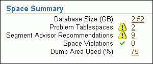

セグメント・アドバイザ推奨および再利用領域を表示するには、次の手順を実行します。

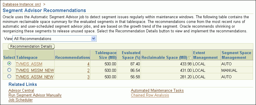

  2. 「領域サマリー」セクションで、「セグメント・アドバイザ推奨」の横にある数値リンクをクリックします。
    図6-5    ホームページの「領域サマリー」セクション
    画像の説明
    セグメント・アドバイザ推奨ページが表示され、セグメント・アドバイザの最新の自動および手動の稼働から、推奨事項が表示されます。
    図6-6    セグメント・アドバイザ推奨ページ
    画像の説明

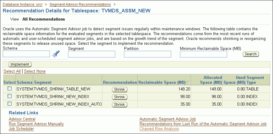

  4. 表領域を選択し、「推奨事項の詳細」をクリックします。
    表領域の推奨事項の詳細ページが表示されます。オンラインでのセグメントの縮小または再編成を推奨する表領域のセグメントがリストされています。
    図6-7    セグメント・アドバイザの推奨事項の詳細ページ
    画像の説明
  5. (オプション)「スキーマ」、「セグメント」、「パーティション」または「最小再利用可能領域」フィールドに検索基準を入力して、「検索」をクリックし、セグメント・リストに表示されているセグメントの数を削減します。
  6. 各セグメントの推奨事項を確認し、次に進みます。
    • 任意のセグメントの推奨事項を再編成する必要がある場合、SQL*Plusを使用して、DBMS_REDEFINITION PL/SQLパッケージからサブプログラムを実行し、セグメントの再編成を開始します。方法は、『Oracle Database管理者ガイド』を参照してください。
    • 任意のセグメントの推奨事項を縮小する必要がある場合、該当するセグメントに対して手順7から手順12を実行します。

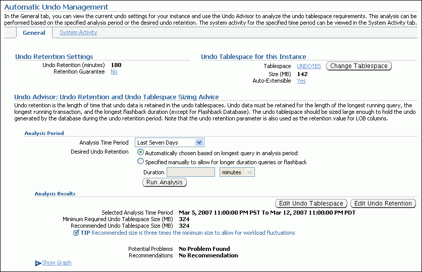

    自動UNDO管理ページが表示されます。

UNDO表領域を固定サイズに変更する場合は、UNDOアドバイザを使用して必要最小限のサイズを算出します。UNDOアドバイザを使用すると、最小UNDO保存期間も設定できます。
UNDOアドバイザを使用してUNDO表領域の最小サイズを計算するには、次のようにします。
  1. 自動UNDO管理ページに移動します。
    詳細は、「UNDO情報の表示」を参照してください。
  2. 指定した期間(過去7日間など)に収集された統計と選択したUNDO保存期間のどちらに基づいてUNDO表領域の最小サイズを計算するかを決定します。
    自動収集した統計は、長時間実行問合せの期間およびUNDO生成率を含みます。Oracle Flashback機能を使用しない場合、または将来の長時間実行問合せが以前の長時間実行問合せ期間を超えない場合は、これらの統計に基づくUNDO表領域の最小サイズを計算することを推奨します。
    UNDO保存期間を選択し、入力する場合は、将来の長時間実行問合せまたはOracle Flashback操作の予想期間に基づいて期間を決定する必要があります。
  3. 一定期間に収集された統計に基づいてUNDO表領域の最小サイズを計算する場合は、次の手順を実行します。
    1. 「分析期間」セクションの「分析期間」リストで、目的の分析期間を選択します。
      「期間のカスタマイズ」を選択すると、期間の開始日時および終了日時を入力できるページが表示されます。
    2. 「分析期間で最も長い問合せに基づき自動的に選択済」を選択します。
    3. 「分析の実行」をクリックします。
      必要なUNDO表領域の最小サイズが「分析結果」セクションに表示されます。
    4. (オプション)「グラフの表示」をクリックして分析結果のグラフを表示します。

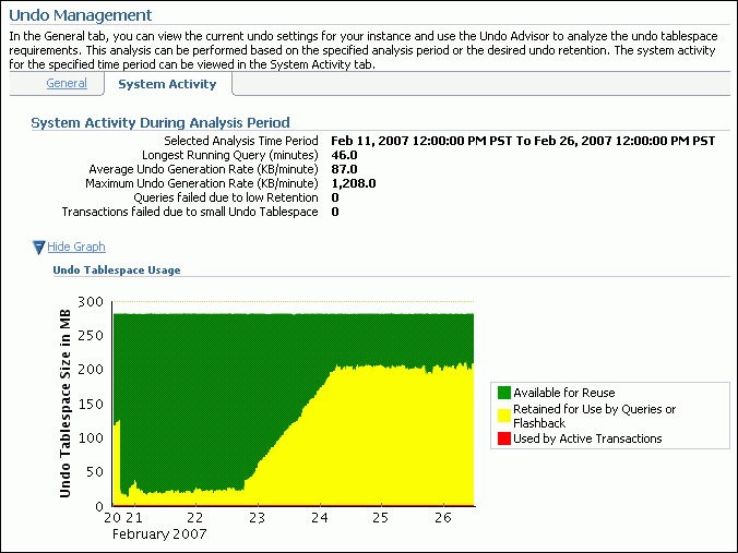

      • ワークロードに対して予想される最長実行問合せの期間を特定します。
        期間を特定する根拠となるのは、過去のワークロード期間に記録された最長実行問合せです。この情報は、自動UNDO管理ページのシステム・アクティビティ・サブページから入手できます。このサブページの分析期間は、一般サブページの「分析期間」リストから選択します。通常のワークロード期間に対応するカスタム分析期間を選択できます。
      • Oracle Flashback操作に対する最長期間を判断します。
      • 2つの期間のうち大きい方を取ります。

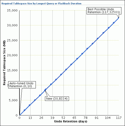

      画像の説明
  5. (オプション)曲線上で目的のUNDO保存期間に対応する目盛(または1点)をクリックします。
    「期間」フィールドが選択したUNDO保存期間に合わせて変わります。また、グラフの上の「必要なUNDO表領域の最小サイズ」フィールドが対応する必要サイズを反映して変わります。
  6. (オプション)「適用」をクリックします。
    最小UNDO保存期間が「期間」フィールドの値に設定されます。
