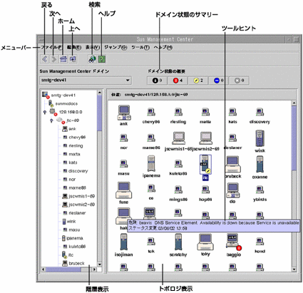

この章では、次の図に示された機能について説明します。
図 5–1 メインコンソールウィンドウ
「Sun Management Center」ウィンドウ。階層表示、トポロジ表示、メニューバーなどのウインドウ領域へのコールアウト。
