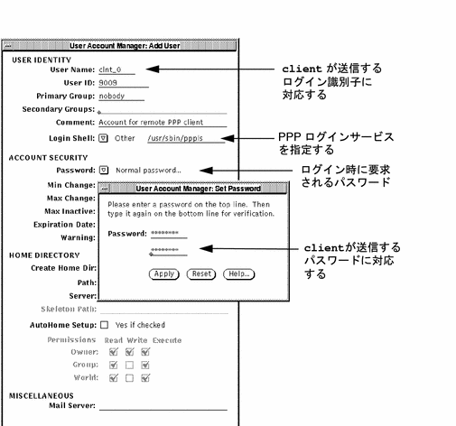

epic からの呼の受信に使用する odyssey 上のユーザーアカウント
Graphic

odyssey からの呼の受信に使用する epic 上のユーザーアカウント
Graphic

papyrus からの呼の受信に使用する server 上のユーザーアカウント
Graphic
scribbler からの呼の受信に使用する server 上のユーザーアカウント
Graphic

client_0 からの呼の受信に使用する server 上のユーザーアカウント
Graphic

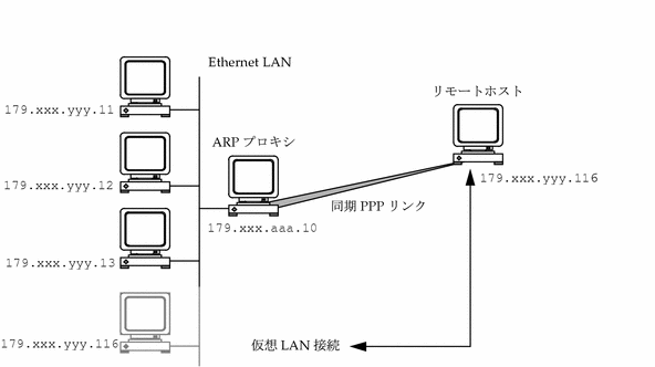

拡張 IP ルーティング構成
図 5-7 は、1 個のリモートホストを 1 個の同期 PPP リンクによってローカルエリアネットワーク (LAN) に接続する例を示します。この構成では、リモートホストがネットワークに直結しているように見えます。
図 5-7 仮想 LAN 接続を作成する拡張 IP ルーティング
Graphic
この構成を作成するにはいくつかの方法があります。最も単純な方法の 1 つに、ルーター上に arp(1M) コマンドで ARP エントリを作成し、ルーターに ARP プロキシとして動作させ、リモートホストに代わって ARP 要求に応答させる方法があります。PPP リンクに関連付けられている IP インタフェースが up である場合は、ARP プロキシは IP データグラムを自動的にリモートホストに渡します。
この構成を実現するには、以下のようにリモートホストのホスト名 (または IP アドレス) と ARP プロキシの Ethernet アドレスを arp(1M) コマンドによって指定します。
prompt# arp -s hostname ether pub
変更内容は保存されないので、ルーターをリブートするたびに arp(1M) コマンドを実行する必要があります。ルーターをリモートホストに代わって ARP プロキシとして確実に応答させるには、以下の内容を持つファイル /etc/rc2.d/S99arp を作成します。
#!/bin/sh
mode=$1
case "$mode" in
'start')
       if [ -f /etc/arp.cf ]; then
                echo "Setting proxy arp entries."
                 /usr/sbin/arp -f /etc/arp.cf
                 ndd -set /dev/ip ip_forwarding 1
       fi
       exit 0
'stop')
       exit 0
esac
/etc/arp.cf ファイルを作成して、リモートホストのホスト名 (または IP アドレス) とルーターの Ethernet アドレスを以下のように定義します。
hostname ether pub
ルーターをリブートするたびにファイル /etc/arp.cf の内容が読み取られ、リモートホストの ARP プロキシとしてルーターが自動的に構成されます。ファイル /etc/arp.cf にエントリを追加すれば、複数のホストの ARP プロキシとしてルーターを構成することができます。

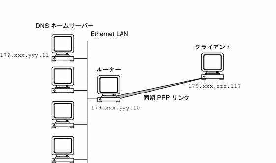

ドメインネームサービス (DNS) による構成
ドメインネームサービス (DNS) は、ホスト名と IP アドレスを解釈処理するインターネット標準ネームサービスです。DNS を Solstice PPP とともに使用するには、ネームサーバーを指定し、ネームサービスとして DNS を使用可能にする必要があります。図 5-8 は、前節の例を使用した構成例です。
図 5-8 ドメインネームサービス (DNS) の使用
Graphic
クライアントの構成
以下の例のように、すべてのネームサーバーのドメイン名と IP アドレスを定義するファイル /etc/resolv.conf を、クライアント上に作成します。
domain       xyz.Company.COM
nameserver   179.xxx.zzz.11
nameserver   ...
nameserver   ...
DNS をデフォルトネームサービスとして使用するには、ファイル /etc/nsswitch.conf に定義されている hosts エントリを以下のように編集します。
hosts:   files dns
変更結果は自動的に適用されるので、マシンをリブートする必要はありません。
PPP リンク上の全 IP アドレスを確実に解釈処理可能にするには、ルーターとの接続のダイヤルアップパス定義に default_route キーワードを使用します。この結果、送信経路がデフォルト宛先としてルーティングテーブルに追加されます。IP インタフェースに down のマークを付けると、送信経路は削除されます。
ルーターの構成
ルーターはネームサービスとして DNS を使用する必要はありませんが、使用してもかまいません。ルーター上では、PPP リンクの IP インタフェースを up と構成することも down と構成することもできます。
インタフェースが up である場合は、マシンのリブート時に IP ルーティングが構成されます。ファイル /etc/gateways が、ルーター上に存在する必要があります。このファイルは、ルーターがゲートウェイであることをネットワーク全体に通知します。
インタフェースが down である場合は、以下のようにルーティングを手動で構成する必要があります。
  1. ip_forwarding フラグを設定します。
    prompt# ndd -set /dev/ip_forwarding 1
  2. リモートホストへの受動経路をルーティングテーブルに追加します。
    prompt# route add host remote_host_addr router_addr 1
    上記の例のリモートホストの送信経路を追加するには、以下のように入力します。
    prompt# route add host 179.xxx.zzz.117 179.xxx.yyy.10 1

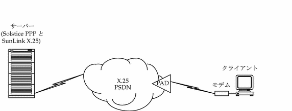

X.25 において PAD を使用した場合の PPP
パケットアセンブラ/ディスアセンブラ (PAD) によって、マシンは X.25 パケット交換網 (PSDN) を通した交信を行うことができます。PAD は PSDN を通して送信できるように発信パケットをアセンブルし、リモートマシンが読み取ることができるように着信パケットをディスアセンブルします。
PAD 着信呼を受信するように Solstice PPP サーバーを構成することができます。以下は、Solstice PPP と 9.0 以降の SunLink X.25 を実装するサーバーが PAD エミュレータを使用して、PPP クライアントから送信されたパケットを受信する例です。
図 5-9 X.25 において PAD を使用した場合の PPP
Graphic
SunLink X.25 は特別な構成を必要としません。PAD 着信呼を受信できるように構成するだけです。この例では、SunLink X.25 のデフォルト X.3 プロファイルを使用します。
Solstice PPP は、PAD を通常のシリアル回線とみなします。PAD 構成がシリアル回線を構成するので、Solstice PPP に対してシリアル回線を構成する必要はありません。したがって、リンク構成ファイル (link.conf) に対応するエントリは必要ありません。ただし、Solstice PPP を正しく起動するには、リンク構成ファイルが必要です。
X.25 における IP の標準である最大受信ユニット(MRU) は、576 です。高性能を確保するには、PPP パス構成ファイル (ppp.conf) の dialup_path 定義に、lcp_mru キーワードを使用してこの値を設定します。
他の Solstice PPP サーバー構成と同様に、着信接続用のユーザーアカウントを作成する必要があります。
server の PPP 構成ファイル (ppp.conf)
ifconfig ipdptp0 plumb
ifconfig ipdptp0 server client netmask 255.255.255.0 down
dialup_path
    ip_interface       ipdptp0
    expect_login_id    clnt_0
    lcp_mru            576
