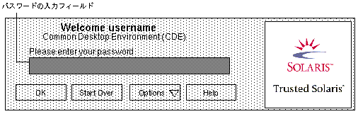

標準の Solaris CDE 環境と同様、システムがユーザーのログインを待っているときには、ユーザー名入力ダイアログボックスが表示されています (次の図を参照)。システムにアクセスするには、ユーザー名とパスワードを入力してユーザーを認証させる必要があります。
  1. ユーザー名入力ダイアログボックスで、テキストフィールドにユーザー名を入力し、「了解 (OK)」をクリックします。
    図 3-1 ユーザー名入力ダイアログボックス
    Graphic
    パスワード入力ダイアログボックスが表示されます (次の図を参照)。
    図 3-2 パスワード入力ダイアログボックス
    Graphic
  2. パスワード入力ダイアログボックスで、テキストフィールドにパスワードを入力し、「了解 (OK)」をクリックします。

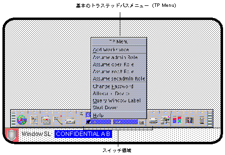

  2. ワークスペースのスイッチ領域中でスイッチボタン以外の場所にポインタを置き、マウスの右ボタンを押します。
    基本のトラステッドパスメニューが表示されます。
    図 3-6 基本のトラステッドパスメニュー
    Graphic
    トラステッドパスメニューは、主に一般的なセキュリティ関連の処理を実行する場合に使用します。トラステッドパスメニューを表示する、あるいはトラステッドストライプまたはフロントパネル上にマウスポインタを置くと、トラステッドパスシンボルが表示されることを確認してください。

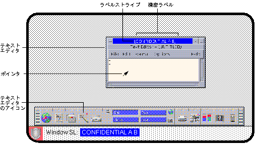

Trusted Solaris 環境のすべてのアプリケーションには機密ラベルが設定されています。アプリケーションはデータトランザクションの中の「サブジェクト」であり、アクセス先の「オブジェクト」 (通常はファイル) よりも優位である (同等以上の機密ラベルを持つ) 必要があります。アプリケーションのラベル情報は、ウィンドウが開いているときも、アイコン化された状態のときも、ウィンドウのラベルストライプに表示されます。また、ウィンドウ内にポインタが置かれたときは、トラステッドストライプにも表示されます。

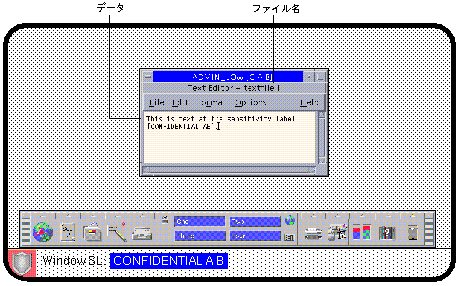

  1. フロントパネルのテキストエディタのアイコンをクリックし、テキストエディタを起動します。
    図 3-8 アプリケーションの実行
    Graphic
    この例を見ると、テキストエディタの機密ラベルは「CONFIDENTIAL A B」になっています。このワークスペースで実行されるアプリケーションは、グラフィカルインタフェースとシェルウィンドウのどちらから起動しても、すべて同じ機密ラベルになります。この場合はトラステッドコンピューティングベースにアクセスしていないため、トラステッドストライプにはトラステッドパスシンボルが表示されません。
  2. テキストエディタに適当なテキストを入力し、「ファイル (File)」メニューの「保存 (Save)」オプションを選択してファイルを保存します (例では textfile.1 というファイルを表示しています)。
    図 3-9 データの入力とファイルの保存
    Graphic
    Trusted Solaris のセッションでファイルを作成すると、そのファイルは、ファイルを作成したアプリケーションの機密ラベルを継承します。この例の場合、「CONFIDENTIAL A B」 が継承されます。

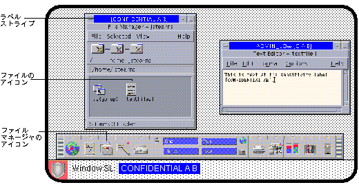

ツアー : ファイルマネージャを使用してファイルを調査する
Trusted Solaris 環境のデータトランザクションでは、ファイルはオブジェクトとして扱われます。ファイルにアクセスできるのは、そのファイルよりも優位な機密ラベルを持つアプリケーションだけです。また、ファイルを表示できるのは、同じ機密ラベルのワークスペースまたはファイルマネージャに限られます。
    ファイルマネージャのアイコンをクリックし、ファイルマネージャを起動します。
図 3-10 ファイルマネージャの使用
Graphic
ファイルマネージャはアプリケーションの 1 つで、現在のワークスペースと同じ機密ラベルで起動されます。ファイルマネージャからアクセスできるファイルは、同じ機密ラベルのものだけです。

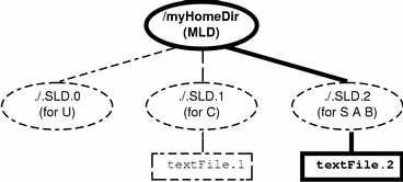

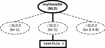

「機密ラベルに応じてファイルを個別ディレクトリに格納する」で説明したように、Trusted Solaris 環境には、シングルレベルディレクトリ (SLD) とマルチレベルディレクトリ (MLD) があり、ファイルやディレクトリを機密ラベルごとに別々に格納するようになっています。マルチレベルディレクトリ内のファイルを表示またはアクセスしようとすると、その操作は常に、現在の機密ラベルを持つシングルレベルディレクトリのファイルだけに制限されます。次の図は、この例で使用されているホームディレクトリ中のファイル textfile.1 を示しています。括弧内は、そのディレクトリの機密ラベルを省略形で示したものです。

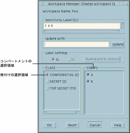

  1. 別のワークスペースのスイッチボタンにポインタを置いてマウスの右ボタンを押し、トラステッドパスメニューを表示して「ワークスペース SL を変更 (Change Workspace SL)」を選択します。
    図 3-12 ワークスペースの機密ラベルの変更
    Graphic
    新たにワークスペースの機密ラベルを設定するためのラベルビルダーが表示されます (次の図を参照)。トラステッドパスメニューを表示すると、トラステッドパスシンボルが再び画面に現れます。
    図 3-13 ワークスペースの機密ラベルビルダーダイアログボックス
    Graphic

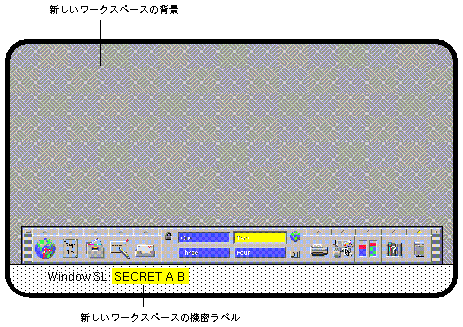

  2. 異なる機密ラベルを入力し、ワークスペースに適用します。
    格付けの選択領域から格付けを選択し、コンパートメントの選択領域からコンパートメントを 1 つ以上選択して、「了解 (OK)」をクリックします。
    ワークスペースの機密ラベルビルダーダイアログボックスで「了解 (OK)」をクリックするか、または Enter キーを押すと、環境が新しいワークスペースに切り替わります (次の図を参照)。新しいワークスペースには今までと違う背景が表示され、トラステッドストライプにも新しい機密ラベルが表示されます。また、システムに機密ラベル別のカラーコードが設定されている場合は、その機密ラベルの色が、ワークスペースのスイッチボタン、「ウィンドウ SL (Window SL)」表示、ラベルストライプにも表示されます。

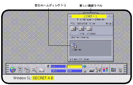

異なる機密ラベルのワークスペースで作業する際に注意すべき大きな違いは、アクセスできるファイルも変わるということです。今まで作業していたワークスペースのファイルには、もう直接アクセスすることはできません。
  1. ファイルマネージャのアイコンをクリックし、ホームディレクトリの内容を表示します。
    図 3-15 新しい機密ラベルのワークスペースでホームディレクトリの中身を調べる
    Graphic

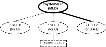

    この機密ラベルでは、前に作成したファイル (例では textfile.1) は表示できません。次の図に示すように、以前の機密ラベルで作成されたファイルは、新しい機密ラベルのワークスペースでは表示されません。
    図 3-16 機密ラベル「SECRET A B」でのファイルの表示と非表示 (初期状態)
    Graphic
  2. テキストエディタを使用して新しいファイル (例では textfile.2) を作成します。
    新しいテキストファイルは、「SECRET A B」という機密ラベルになります。
    図 3-17 新しい機密ラベルのワークスペースでファイルを作成する
    Graphic
  3. ファイルマネージャを使用して、現在のホームディレクトリの内容を表示します。
    機密ラベル「SECRET A B」で作成された新しいファイル (textFile.2) は表示されますが、「CONFIDENTIAL」で作成されたファイル (textFile.1) は表示されません。
    図 3-18 機密ラベル「SECRET A B」でのファイルの表示と非表示 (新しいファイル作成後)

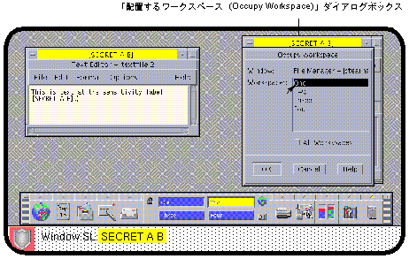

ツアー : 異なる機密ラベルのアプリケーションをワークスペースに配置する

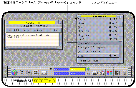

ある機密ラベルで実行中のアプリケーションを、別の機密ラベルのワークスペースに移動しなければならない場合があります。このような場合は、別の機密ラベルのワークスペースを開き、ウィンドウメニューの「配置するワークスペース (Occupy Workspace)」または「すべてのワークスペースに配置 (Occupy All Workspace)」コマンドを選択して、ウィンドウを別のワークスペースに移動します。
注 -
「配置するワークスペース (Occupy Workspace)」コマンドでは、一般ユーザーのワークスペースから管理役割用のワークスペースにウィンドウを移動することはできません。
  1. ファイルマネージャのウィンドウメニューから、「配置するワークスペース (Occupy Workspace)」を選択します (次の図を参照)。
    図 3-19 「配置するワークスペース (Occupy Workspace)」の選択
    Graphic
    「配置するワークスペース (Occupy Workspace)」ダイアログボックスが表示されます (次の図を参照)。
    図 3-20 配置するワークスペースの選択
    Graphic
  2. ツアーの最初に使用したワークスペースを選択し、「了解 (OK)」をクリックします。
    現在の機密ラベル [S A B] で実行されていたファイルマネージャが、機密ラベル [C] と設定された以前のワークスペースに移動します。ポインタを「配置するワークスペース (Occupy Workspace)」ダイアログボックスに置くと、トラステッドパスシンボルが再び表示されます。これは、ワークスペースへの配置操作が、トラステッドコンピューティングベースに影響する可能性があるからです。

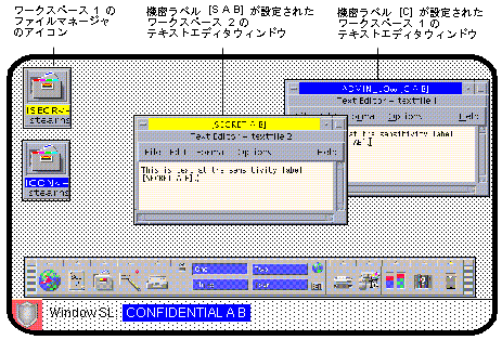

  3. テキストエディタウィンドウに対して、手順 1 と 手順 2 を繰り返します。
    現在のファイルを表示したテキストエディタウィンドウが、以前のワークスペースに移動します。
  4. 「ワークスペース 1 (One)」のスイッチボタンをクリックし、以前のワークスペースに戻ります。
    画面には次の 4 つのウィンドウを表示できます。「ワークスペース 1 (One)」ボタンからは、「CONFIDENTIAL A B」で実行されているテキストエディタとファイルマネージャを「ワークスペース 2 (Two)」からは、「SECRET A B」で実行されているテキストエディタとファイルマネージャを表示できます。

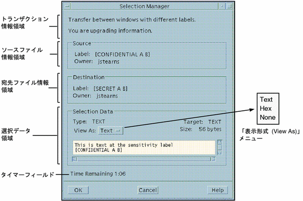

  2. 「CONFIDENTIAL A B」のテキストエディタウィンドウでテキストを強調表示してから、「SECRET A B」のテキストエディタウィンドウでマウスの中ボタンをクリックし、データをペーストします。
    このトランザクションが完了すると、転送されたデータの機密ラベルが昇格します。転送が実行される前に、次の図に示すような選択マネージャの確認ダイアログボックスが表示されます。
    図 3-22 選択マネージャの確認ダイアログボックス
    Graphic
    選択マネージャの確認ダイアログボックスには、次の領域が表示されます。
    • トランザクション情報領域 - トランザクションの確認が必要な理由を表示。
    • ソースファイル情報領域 - 機密ラベルと、ソースファイルの所有者を表示。
    • 宛先ファイル情報領域 - 宛先ファイルの機密ラベル、所有者を表示。
    • 選択データ領域 - 転送用に選択されたデータの種類、宛先ファイルの種類、データのサイズ (バイト単位) を表示。選択データの情報は、スクロールバーの付いたフィールドにテキストまたは 16 進法で表示できます。「なし (None)」を選択すれば、非表示にすることも可能です。
    • タイマーフィールド - トランザクションが完了するまでの残時間を示す。設定時間とタイマーの使用法は、サイトの設定に依存します。
  3. 「了解 (OK)」をクリックして、「CONFIDENTIAL A B」のテキストエディタウィンドウから「SECRET A B」のテキストエディタウィンドウへのデータの転送を完了します。
    これで、転送されたデータは、ラベル「SECRET A B」のテキストエディタに格納されたことになります。トランザクションを中断したい場合は、「了解 (OK)」の代わりに「取り消し (Cancel)」ボタンをクリックします。

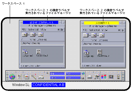

Trusted Solaris 環境では、正規の承認を持ち、マルチレベルセッションでの作業が許可されているユーザーであれば、ファイルの機密ラベルを変更することができます。ファイルを異なるワークスペースで使用できるようにするには、ファイルが使用中でないことを確認してから、異なる機密ラベルを持つ移動元のファイルマネージャと宛先のファイルマネージャを両方とも同じワークスペースに表示します。その後、次のようにドラッグ&ドロップを行います。
  1. テキストエディタウィンドウを両方とも閉じ、ファイルマネージャウィンドウを開きます。
    ファイルの機密ラベルを変更する場合は、そのファイルを閉じておく必要があります。これは習慣にしてください。この時点で、ワークスペースは次の図のように表示されます。
    図 3-23 異なる機密ラベルで実行されているファイルマネージャを表示する
    Graphic

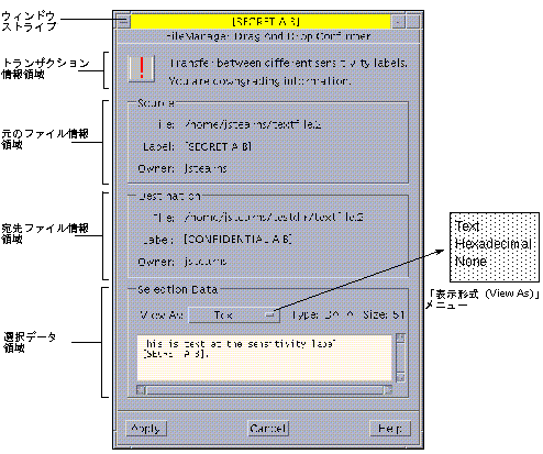

  2. 「SECRET A B」のファイルマネージャウィンドウで textfile.2 を選択します。このファイルを 「CONFIDENTIAL A B」のファイルマネージャにドラッグし、ドロップします。
    ファイルマネージャの確認ダイアログボックスが表示されます (次の図を参照)。
    注 -
    システムの設定で、機密ラベルの昇格または降格が許可されていない場合は、転送が承認されていないことを示すダイアログボックスが表示されます。
    図 3-24 ファイルマネージャの確認ダイアログボックス
    Graphic
    このダイアログボックスは、選択マネージャの確認ダイアログボックスと似ていますが、次の領域はこのダイアログボックスにだけ表示されます。
    • ウィンドウストライプ - 宛先のファイルマネージャと転送されたデータとを比較し、優位な方の機密ラベルを表示 (選択マネージャの確認ダイアログボックスには、ウィンドウストライプは表示されない)
    • 元のファイル情報領域 - 元のファイルのパス、ラベル情報、所有者を表示。(選択マネージャでは元のファイルは表示されない)
    • 宛先ファイル情報領域 - 宛先ファイルのパス、CMW ラベル、所有者を表示 (選択マネージャでは宛先ファイルは表示されない)
      注 -
      ファイルマネージャの確認ダイアログボックスでは、元のファイルや宛先ファイルのパスにシングルレベルディレクトリの名前は表示されません。しかし実際には、ファイルは、元のファイルと同じ機密ラベルのシングルレベルディレクトリから、宛先ファイルと同じ機密ラベルのシングルレベルディレクトリに移動します。
    • 選択データ領域 - 機密ラベルを変更するために選択したファイルの種類、表示形式、サイズ (バイト単位) を表示。ファイルのデータは、スクロールバーの付いたフィールドにテキストまたは 16 進法で表示できます。また、「なし (None)」を選択すれば、データを非表示にすることも可能です。「表示形式 (View As)」メニューの選択内容を変更した場合は、次の転送データの表示に反映されます。判読不能なデータが含まれるファイルを選択した場合などに、「なし (None)」を選択すると便利です。
