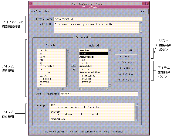

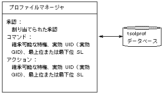

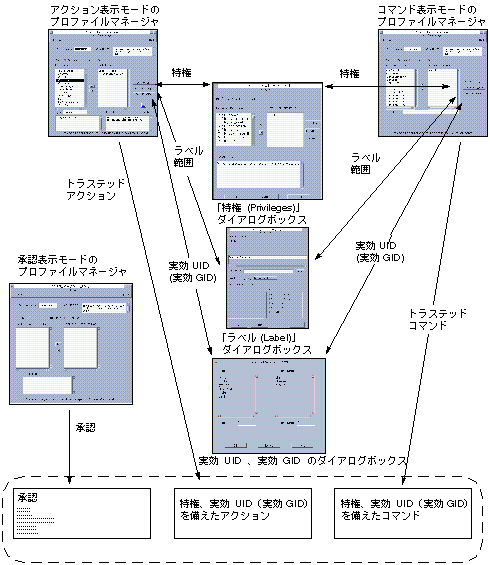

プロファイルマネージャは、プロファイルの操作に使用するメインツールです。Trusted Solaris のデフォルトの実行プロファイルには、大概の組織の一般ユーザーや管理役割ユーザーに必要な機能が揃っています。アプリケーションの特権を変更したり、新しいアプリケーションを追加して特定ユーザーだけが使用できる特権を割り当てなければならない場合、また、プロファイルの変更や作成が必要な場合に、プロファイルマネージャを使用します。プロファイルマネージャを使用すると、次の図に示すように、tsolprof データベースの値を管理できます。
プロファイルマネージャにはアプリケーションマネージャからアクセスします。プロファイルマネージャのメインウィンドウには、「アクション表示モード」、「コマンド表示モード」、「承認表示モード」の 3 種類の表示モードがあり、入力する情報に応じて異なったグラフィカルインタフェース構成の画面が表示されます。モードの選択は「表示 (View)」メニューから行います。次の図に、コマンドモードのプロファイルマネージャを示します。
プロファイルマネージャには次のような主要機能がありますが、表示モードによっては表示されない機能もあります。
「プロファイル (Profiles)」メニュー : プロファイルを作成する、開く、保存する
「表示 (View)」メニュー : 表示モードを変更する
プロファイルの識別情報領域 : プロファイルの識別情報と説明
アイテム選択リスト : 追加または削除するアイテムを指定する
アイテム記述領域 : 選択したアイテムの説明。アイテムの説明が表示されるのは承認表示モードとアクション表示モードの場合だけです。コマンド表示モードではマニュアルページが表示されます。
リスト編集制御ボタン : リストからリストへアイテムを移動させる。アイテムを 1 つずつ移動させるときは矢印ボタンをクリックするか、アイテムをダブルクリックします。リスト中の全アイテムを移動させるときは「すべてを選択 (Select All)」ボタンか「すべてを消去 (Clear All)」ボタンを使います。「すべてを選択 (Select All)」ボタンで全プロファイルが「含む (Included)」リストに移動し、「すべてを消去 (Clear All)」ボタンで「含む (Included)」リストから削除されます。
コマンド表示モードの場合はファイルマネージャから、アクション表示モードの場合はアプリケーションマネージャから、プロファイルを「含む (Included)」リストにドラッグ&ドロップできます。
アイテム属性制御ボタン : 選択したアイテムのラベル範囲と実効 UID、実効 GID を指定する
次の図は、プロファイルマネージャで実行プロファイルを作成する方法を示しています。
図 7-3 は、プロファイルマネージャで実行プロファイルを作成する方法を示しています。
アクション表示モード : プロファイルへのアクションの追加、アクションの編集。特権、最上位 (最下位) 機密ラベル、実効 UID (GID) などを割り当てる場合は、該当ボタンをクリックして、割り当て用のダイアログボックスを開きます。
コマンド表示モード : プロファイルへのコマンドの追加、コマンドの編集。アクション表示モードと同様にして、特権、機密ラベル、実効 UID (GID) を割り当てることができます。

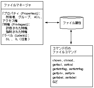

Trusted Solaris 環境では、ファイルマネージャからもコマンド行からも、ファイルのプロパティを管理できます。

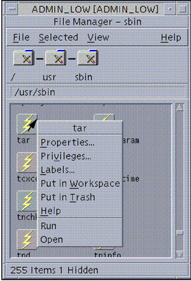

ファイルマネージャのポップアップメニュー (次の図を参照) には、標準 Solaris にはない項目があります。Trusted Solaris 特有の項目は次の 2 つです。
「特権 (Privileges)」
「ラベル (Labels)」
コマンド行からファイルのセキュリティ属性を変更する方法については、「コマンド行からファイルのセキュリティ属性を変更する」を参照してください。

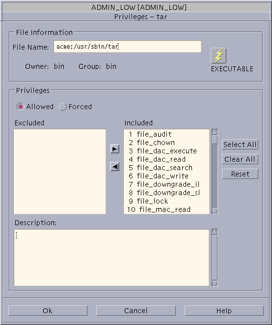

ファイルマネージャのポップアップメニューから「特権 (Privileges)」オプションを選択すると、ファイルマネージャの「特権 (Privileges)」ダイアログボックスが表示されます (次の図を参照)。このダイアログボックスでは、ファイルマネージャで選択したファイルに許容された特権と強制された特権を指定できます。ファイルマネージャを使用してファイルに特権を割り当てる方法については、「許容された特権と強制された特権の割り当て」を参照してください。
ファイルマネージャのポップアップメニューから「ラベル (Labels)」オプションを選択すると、ファイルマネージャの「ラベル (Labels)」ダイアログボックスが表示されます (次の図を参照)。Trusted Solaris 環境の他のラベル関連ダイアログボックスと同様の操作で、選択したファイルの機密ラベルと情報ラベルを設定できます。
この節では、ファイルのセキュリティ属性の取得と設定に使用するコマンドについて説明します。
getfattrflag と setfattrflag
getfpriv と setfpriv
getlabel と setlabel
testfpriv

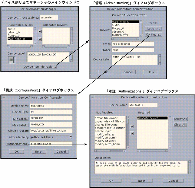

ユーザーがデバイスを割り当てるときは、デバイス割り当てマネージャを使用します。デバイス割り当てマネージャでデバイスをマウントし、デバイス clean スクリプトを実行してデバイスを使用可能にし (「デバイス clean スクリプト」を参照)、割り当てを行います。デバイスを使用した後も、デバイス割り当てマネージャから割り当てを解除します。この場合は、別のデバイス clean スクリプトを実行し、使用したデバイスのマウントと割り当てを解除します。
デバイス割り当てマネージャは、フロントパネルのスタイルマネージャの上にある「トラステッド・デスクトップ (Trusted Desktop)」サブパネルから起動します。デバイス割り当てマネージャは、デバイス割り当て承認を持つユーザーが、デバイスの割り当てと割り当て解除のためだけに使用できます。デバイス割り当てマネージャの「デバイスの管理 (Device Administration)」ボタンを使用して、デバイスが現在別のユーザーに割り当てられているかどうかを確認したり、デバイスの管理を行うことは、一般ユーザーには許可されていません。このボタンは、承認されたユーザーと管理者だけが使用できます。次の図は、デバイス割り当てマネージャの管理ツールの一覧です。
デバイス割り当てマネージャのメインウィンドウで「デバイスの管理 (Device Administration)」ボタンをクリックすると、「管理 (Administration)」ダイアログボックスが表示されます。このダイアログボックスでは、デバイスを選択した後、そのデバイスの状態を確認できます。「再利用 (Reclaim)」ボタンをクリックすると、現在エラー状態のデバイスが使用できる状態になります。「解除 (Revoke)」ボタンをクリックすると、選択したデバイスがビジー (割り当て済み) 状態から使用可能な (割り当て解除) 状態になります。これらのボタンを使用するには、「デバイスの解除または再設定」の承認が必要です。
「構成 (Configuration)」ダイアログボックスを使用するには、「デバイスの属性を構成」の承認が必要です。「管理 (Administration)」ダイアログボックスの「構成 (Configuration)」ボタンをクリックすると、「構成 (Configuration)」ダイアログボックスが表示されます。このダイアログボックスでは、デバイスラベル範囲内での最下位および最上位機密ラベルの設定、新しいデバイス clean プログラム (デバイスをクリーンアップするプログラム) の指定、デバイスを使用できるユーザーの指定などができます。
「構成 (Configuration)」ダイアログボックスの「承認 (Authorizations)」ボタンをクリックすると、「承認 (Authorizations)」ダイアログボックスが表示されます。ここでは、デバイスを使用するために必要な承認を指定できます。

device_maps(4) ファイルは、物理デバイス名とデバイス特殊ファイルを対応付けします。各デバイスのエントリには次の項目が定義されます。
割り当て可能なデバイスには、それぞれに機密ラベル範囲が設定されます。デバイスがユーザーに割り当てられている間は、データのインポートやそのユーザーのプロセス機密ラベルが使用されます。
ラベル範囲を持つデバイスには、テープドライブ、フロッピーディスクドライブ、CD-ROM ドライブ、プリンタなどがあります。

Trusted Solaris 環境で tar(1) を使用すると、拡張セキュリティ属性と MLD や SLD の情報が含まれる tarfile を作成、処理、抽出するための関数修飾子 T が提供されます。tarfile の作成または更新中に MLD が検出されると、MLD は tar プロセスの機密ラベルと特権に従って並べられます。
Trusted Solaris 1.2 システムで作成された tarfile の処理や抽出時には、別の関数修飾子が提供されます。関数修飾子 d は、関数文字 t と x だけに組み合わせることができます。
tar を使用する際、MAC の制約が適用されます。作成、更新、抽出操作時に実施されるアクセス検査を無効にするには、適切な特権が必要となります。
tarfile の作成または更新には、次の特権が 1 つ以上必要になります。 file_mac_read、file_mac_write、file_mac_search、file_dac_read、file_dac_write、file_dac_search、sys_trans_label。
復元するためには特権が必要な拡張セキュリティ属性は、適切な特権があれば復元されます。したがって、tarfile から確実にファイルを抽出し、拡張セキュリティ属性を復元するには、次の特権が 1 つ以上必要になります。 file_mac_read、file_mac_write、file_dac_read、file_dac_write、file_setdac、file_setid、file_chown、file_owner、file_downgrade_sl、file_downgrade_il、file_upgrade_sl、file_upgrade_il、file_setpriv、file_audit、sys_devices、sys_trans_label。
