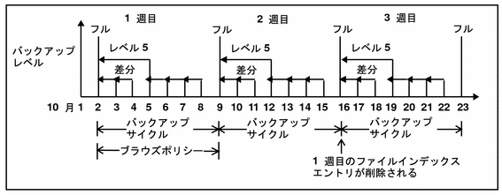

図 5-1 では、バックアップサイクルとブラウズポリシーの両方が 1 週間に設定されています。バックアップサイクルはフルバックアップが実行される間隔です。10 月 2 日の最初のフルバックアップのエントリは、そのフルバックアップに依存するすべての差分バックアップとレベル 5 バックアップの 1 週間のブラウズポリシーの期限が切れるまでは、クライアントファイルインデックスに残っています。10 月 2 日のフルバックアップは、このフルバックアップに依存する差分バックアップとレベル 5 バックアップの期限が切れる 10 月 15 日までは削除されません。
図 5-1 ブラウズポリシーが 1 週間の場合
Graphic
ブラウズポリシーがこのように機能する理由を理解するための例として、10 月 12 日に、10 月 6 日にバックアップした情報を復旧する場合を考えます。6 日に行われたバックアップは、10 月 5 日のレベル 5 バックアップに依存する差分バックアップです。一方、10 月 5 日のレベル 5 バックアップは、10 月 2 日に行われたフルバックアップに依存しています。10 月 2 日に行われたフルバックアップのエントリは、ブラウズポリシーの期間 (1 週間) にバックアップサイクル 1 回分 (1 週間) を加えた期間、つまり、10 月 5 日のレベル 5 バックアップと、フルバックアップに依存するすべての差分バックアップのブラウズポリシーの期限が切れるまでは、クライアントファイルインデックスに残っている必要があります。図 5-1 に示した例では、1 週目のバックアップサイクルのエントリは、10 月 15 日にクライアントファイルインデックスから削除されます。
図 5-2 では、ブラウズポリシーは 2 週間で、バックアップサイクル (1 週間) の 2 倍です。この例では、10 月 19 日に、ユーザーはクライアントファイルインデックスで 10 月 5 日に作成されたバックアップのエントリをブラウズできます。10 月 6 日に行われたバックアップは、10 月 5 日に行われたレベル 5 バックアップに依存する差分バックアップです。一方、10 月 5 日のレベル 5 バックアップは、10 月 2 日に行われたフルバックアップに依存しています。10 月 2 日に行われたフルバックアップと、それに依存する差分バックアップとレベルバックアップは、ブラウズポリシーの期間 (2 週間) にバックアップサイクル 1 回分 (1 週間) を加えた期間だけ、クライアントファイルインデックスに残っている必要があります。この例では、1 週目のバックアップサイクルのエントリは、10 月 23 日まではクライアントファイルインデックスからは削除されません。

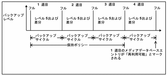

図 5-3 に保持ポリシーの動作を示しています。この例では、バックアップサイクルは 1 週間に、保持ポリシーは 3 週間に設定されています。
図 5-3 バックアップサイクルが 1 週間、保持ポリシーが 3 週間の場合
Graphic
1 週目のセーブセットのエントリは、ブラウズポリシーと保持ポリシーの期限が切れても、ボリュームのラベルが付け直されるまでは scanner プログラムを使って復旧できます。ボリューム上のすべてのセーブセットのエントリの状態が再利用可能に変わると、ボリュームモードはフルまたは追加可能から再利用可能に変わり、ボリュームのラベルが付け直されて再利用できるようになります。ボリュームのラベルが付け直されると、そのボリューム上のデータは復旧できなくなります。

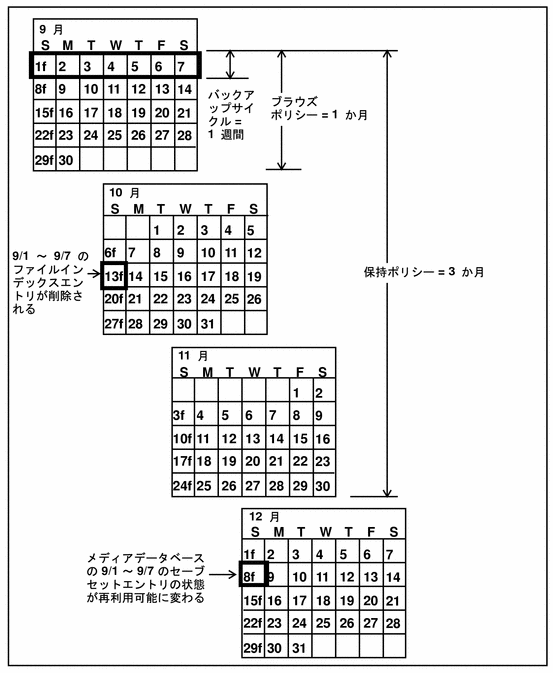

クライアントセーブセットに関連付けられるブラウズポリシーと保持ポリシーによって、クライアントファイルインデックスとメディアデータベースのサイズの拡大と、データが復旧可能な状態にある期間の両方を制御します。図 5-4 は、クライアントファイルインデックスとメディアデータベースでのデータのライフサイクルを示しています。この例では、9 月 1 日から 9 月 7 日までのバックアップサイクルのエントリは、ブラウズポリシー (1 か月) にフルバックアップのサイクル (1 週間) を加えた期間だけクライアントファイルインデックスに残っています。このため、このエントリに依存するすべてのエントリのブラウズポリシーの期限後も復旧可能な状態が保たれます。この例では、9 月 1 日から 9 月 7 日までのバックアップサイクルのファイルインデックスエントリは 10 月 13 日に削除されます。エントリがクライアントファイルインデックスに残っているので、recover プログラムの GUI (nwrecover) を使ってデータをブラウズし、復旧することができます。セーブセットのファイルエントリがクライアントファイルインデックスに残っている間は、ソースセーブセットの状態はブラウズ可能になっています。セーブセットの状態がブラウズ可能から復旧可能になったら、直接ファイルを復旧することはできません。
9 月 1 日から 9 月 7 日までのバックアップサイクルの間にバックアップされた個々のセーブセットの状態は、その保持ポリシーの期限が切れて、さらに、それに依存するすべてのセーブセットの保持ポリシーの期限が切れるまでは、復旧可能になっています。この例では、9 月 1 日から 9 月 7 日までのバックアップサイクルのエントリは、12 月 8 日に復旧可能から再利用可能に変わります。ボリューム上のすべてのセーブセットエントリの状態が再利用可能に変わると、ボリュームそのもののモードがフルまたは追加可能から再利用可能に変わります。
セーブセットの状態が復旧可能または再利用可能になっている間は、セーブセット復旧機能か scanner プログラムを使って、任意のセーブセットをストレージボリュームから復旧できます。また、scanner プログラムを使ってクライアントファイルインデックスの中にセーブセットのエントリを再作成し、GUI から直接にファイルを復旧することもできます。セーブセット復旧機能と scanner プログラムの詳細は、「セーブセットの復旧と読み取り」を参照してください。
図 5-4 クライアントインデックスとメディアデータベースでのデータライフサイクル
Graphic
10 月 13 日には、9 月 1 日から 9 月 7 日までのすべてのデータエントリがクライアントファイルインデックスから削除されます。12 月 8 日には、メディアデータベースの中の 9 月 1 日から 9 月 7 日までのセーブセットエントリが復旧可能から再利用可能の状態に変わります。ボリューム上のすべてのセーブセットの状態が復旧可能から再利用可能に変わると、ボリュームモードが再利用可能に変わります。自動メディア管理機能が有効になっている場合には、ボリュームに自動的にラベルが付けられ、このボリュームがマウントされます。ボリュームのラベルが付け直されると、そのボリューム上のすべての既存のデータは復旧不可能になります。
