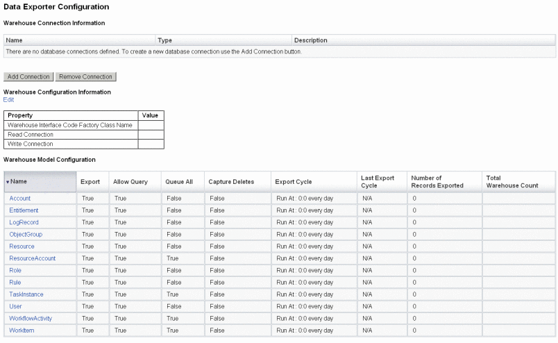

データエクスポータの設定ページでは、保持するデータのタイプを定義し、エクスポートする属性を指定して、データをいつエクスポートするかをスケジュールできます。各データタイプは別個に設定できます。
管理者インタフェースで、メインメニューから「設定」をクリックします。「ウェアハウス」二次タブをクリックします。「データエクスポータの設定」ページが開きます。

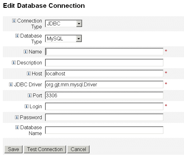

読み取り接続と書き込み接続を定義するには、「接続の追加」ボタンをクリックします。「データベース接続の編集」ページが開きます。
このページにあるフィールドの設定を完了し、「保存」をクリックして「データエクスポータの設定」ページに戻ります。詳細については、「読み取り接続と書き込み接続の定義」を参照してください。
WIC クラスとデータベース接続を割り当てるには、「ウェアハウスの設定情報」セクションにある「編集」リンクをクリックします。「データエクスポータウェアハウスの設定」ページが開きます。
このページにあるフィールドの設定を完了し、「保存」をクリックして「データエクスポータの設定」ページに戻ります。詳細については、「ウェアハウスの設定情報の定義」を参照してください。
「ウェアハウスのモデル設定」テーブルで、データタイプのリンクをクリックします。「データエクスポータタイプの設定」ページが開きます。
このページにある「エクスポート」タブ、「属性」タブ、および「スケジュール」タブの設定を完了し、「保存」をクリックして「データエクスポータの設定」ページに戻ります。詳細については、「ウェアハウスモデルの設定」を参照してください。

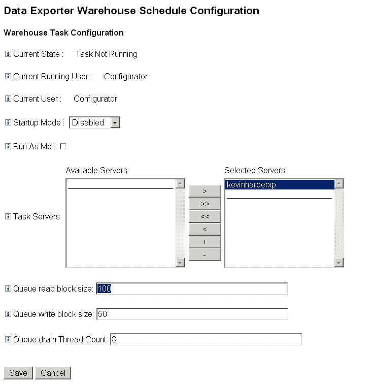

エクスポートタスクデーモンを設定するには、「ウェアハウスのタスク設定」セクションにある「編集」リンクをクリックします。「データエクスポータウェアハウスの設定」ページが開きます。
このページにあるフィールドの設定を完了し、「保存」をクリックして「データエクスポータの設定」ページに戻ります。詳細については、「ウェアハウスタスクの設定」を参照してください。

「データエクスポータの設定」ページから、「接続の追加」ボタンをクリックします。
「接続タイプ」ドロップダウンメニューからオプションを選択し、Identity Manager でデータウェアハウスに対する読み取り接続または書き込み接続を作成する方法を指定します。
「JDBC」。Java Database Connectivity (JDBC) アプリケーションプログラミングインタフェースを使用してデータベースに接続します。ウェアハウスインタフェースコードによって接続プールが提供されます。
「リソース」。リソースで定義されている接続情報を使用します。ウェアハウスインタフェースコードによって接続プールが提供されます。
「データソース」。接続の管理とプールのため、基盤となるアプリケーションサーバーを使用します。このタイプの接続では、アプリケーションサーバーからの接続が必要とされます。
ページに表示されるフィールドは、「接続タイプ」ドロップダウンメニューで選択したオプションに応じて変化します。データベース接続の設定の詳細については、オンラインヘルプを参照してください。
「保存」をクリックして設定の変更を保存し、「データエクスポータの設定」ページに戻ります。
別個の読み取り接続と書き込み接続を使用する場合は、この手順を繰り返します。

「データエクスポータの設定」ページから、データタイプのリンクをクリックします。
「エクスポート」タブで、このデータタイプをエクスポートするかどうかを指定します。このデータタイプをエクスポートしない場合は、「エクスポート」チェックボックスを選択解除して「保存」をクリックします。エクスポートする場合はこの「エクスポート」タブで、必要に応じて残りのオプションを選択します。

専用サーバーでエクスポートタスクを実行することは必須ではありませんが、大量のデータをエクスポートする予定であれば、専用サーバーの利用を検討してください。エクスポートタスクでは、データが効率的に Identity Manager からウェアハウスに転送されますが、エクスポート操作中には CPU が最大限に使用されます。専用サーバーを利用しない場合は、サーバーでの対話型のトラフィックの処理を制限する必要があります。 これは、大量のデータのエクスポート中には応答時間が大幅に増加するためです。
「データエクスポータの設定」ページで、「ウェアハウスのタスク設定」セクションにある「編集」リンクをクリックします。
「起動モード」ドロップダウンメニューからオプションを選択し、Identity Manager の起動時にウェアハウスタスクを自動的に開始するかどうかを指定します。「無効」を選択すると、タスクを手動で開始する必要があることになります。
自分の管理アカウントでエクスポータタスクが実行されるようにする場合は、「自分でタスクを実行」チェックボックスをオンにします。
タスクを実行できるサーバーを選択します。複数のサーバーを指定できますが、任意の時点で実行できるウェアハウスタスクは 1 つだけです。タスクを実行するサーバーが停止している場合、スケジューラは自動的に、リストに含まれる別のサーバーでタスクを再開します (リストがある場合)。
「キュー読み取りブロックのサイズ」フィールドでは、書き込みの前にキューからメモリーバッファーに読み取るレコードの数を指定します。このフィールドのデフォルト値は、ほとんどのエクスポートで適切です。Identity Manager リポジトリサーバーがウェアハウスサーバーに比べて低速である場合は、この値を大きくします。
「キュー書き込みブロックのサイズ」フィールドでは、1 つのトランザクションでウェアハウスに書き込むレコードの数を指定します。
「キュードレインスレッドの数」フィールドでは、キューにあるレコードの読み取りに使用する Identity Manager スレッドの数を指定します。キューテーブルに異なるタイプのレコードが多数ある場合には、この数を増やします。キューテーブルのデータタイプの数が少ない場合はこの値を減らします。
