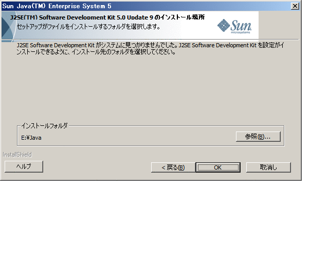

J2SE Software Development Kit 5.0 update 9 以上がシステム内で検出されない場合、次のページで J2SE Software Development Kit 5.0 update 9 をインストールする場所を指定できます。

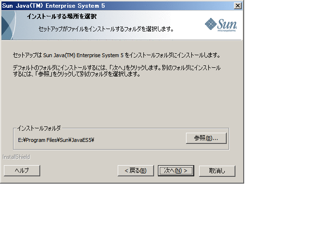

それ以外の場合は、「インストールする場所を選択」ページが表示されます。
Java ES をインストールするフォルダを参照します。
デフォルトの場所のままにする場合は、何も変更しません。「次へ」をクリックします。

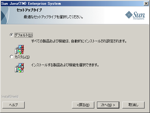

「セットアップタイプ」ページが表示されます。
次のインストールのタイプから選択します。
デフォルト
一度にすべての製品と機能を自動的にインストールして設定する場合は、「デフォルト」タイプのインストールを選択します。
カスタム
インストールする製品と機能、および設定の種類を選択する場合は、「カスタム」タイプのインストールを選択します。
「セットアップタイプ」ページから「デフォルト」セットアップを選択し、「次へ」をクリックします。

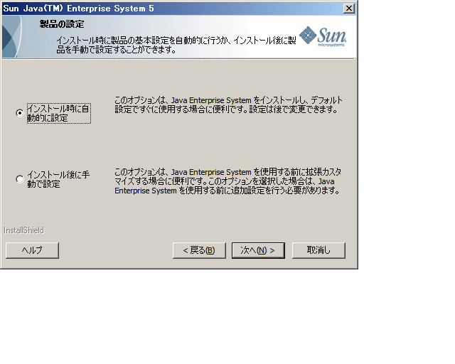

「インストール中に自動的に設定」では、ユーザーが選択したコンポーネントがインストールされ、デフォルトの設定値に従って設定されます。Java ES を使用するのがはじめてであり、必要を満たす最適な設定が決まっていない場合は、このオプションをお勧めします。
「インストール中に自動的に設定」オプションをクリックし、「次へ」をクリックします。

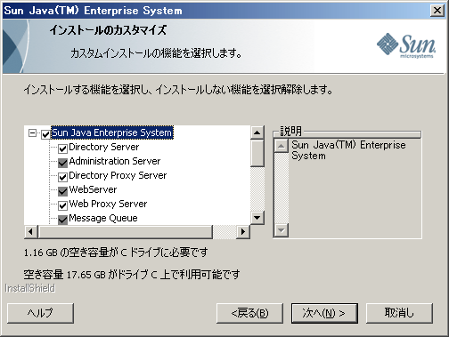

「インストールのカスタマイズ」ページが表示されます。
チェックボックスを選択または選択解除して、自動的にインストールおよび設定するコンポーネントを選択します。コンポーネントは、すべてを選択することも、いくつかを選択することもできます。
すべてのコンポーネントを選択する: デフォルトでは、「インストールのカスタマイズ」ページですべての製品が選択されています。
いくつかのコンポーネントを選択する: まず「Java ES」の横にあるチェックボックスの選択を解除してから、インストールするコンポーネントの横にあるチェックボックスを選択します。コンポーネントを選択するたびに、そのコンポーネントが依存するほかのコンポーネントが自動的に選択されます。
選択するごとにインストールするファイルが増え、インストールに必要なディスク容量が増えます。ページには、ホストで使用可能なディスク容量、および選択したコンポーネントに必要なディスク容量が表示されます。
「選択したすべてのコンポーネントに多言語パッケージをインストール」オプションを選択して、言語パッケージをインストールします。

「インストール後に手動で設定」オプションでは、選択したコンポーネントのみがインストールされます。ユーザーがあとで手動でコンポーネントを設定する必要があります。インストールの完了後にコンポーネントの設定へ進むには、第 5 章「インストール後の設定の実行」を参照してください。
「インストール後に手動で設定」ラジオボタンを選択します。「次へ」をクリックします。
チェックボックスを選択または選択解除して、インストールするコンポーネントを選択する必要があります。コンポーネントは、すべてを選択することも、いくつかを選択することもできます。
すべてのコンポーネントを選択する: 「Sun Java Enterprise System」の横にあるチェックボックスを選択します。
いくつかのコンポーネントを選択する: インストールするコンポーネントの横にあるチェックボックスを選択します。コンポーネントを選択するたびに、そのコンポーネントが依存するほかのコンポーネントが自動的に選択されます。
リモートシステムにインストールされたコンポーネントを使用する予定の場合、インストーラが選択したコンポーネントを選択解除することもできます。
