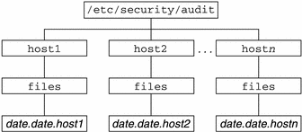

auditreduce に引数を指定しなかった場合は、デフォルトの監査ルートディレクトリ /etc/security/audit 内のサブディレクトリが検査されます。このコマンドは、start-time.end-time.hostname ファイルが配置されている files ディレクトリを検査します。auditreduce コマンドは、監査データが異なるディレクトリに格納されている場合に非常に有用です。図 23–1 は、監査データがホスト別のディレクトリ内に格納されている場合を示しています。図 23–2 は、監査データが監査サーバー別のディレクトリ内に格納されている場合を示しています。
図 23–1 ホストごとに格納された監査トレール
トップディレクトリ名がホスト名になっているデフォルトの監査ルートディレクトリです。

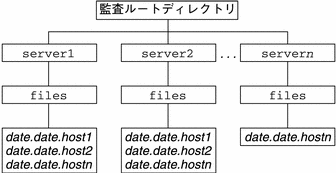

図 23–2 サーバーごとに格納された監査トレール
トップディレクトリ名がサーバー名になっているデフォルトの監査ルートディレクトリです。
/etc/security/audit のパーティションが小さい場合、デフォルトのディレクトリに監査データを格納しない方法もあります。-R オプションを使用して、auditreduce コマンドを別のディレクトリに渡すことができます。
# auditreduce -R /var/audit-alt
-S オプションを使用して、特定のサブディレクトリを指定することもできます。
# auditreduce -S /var/audit-alt/host1
特定の監査ログファイルだけを処理するには、auditreduce にそのファイルをコマンド引数として直接指定できます。
# auditreduce /var/audit/egret/files/2001*.2001*egret
