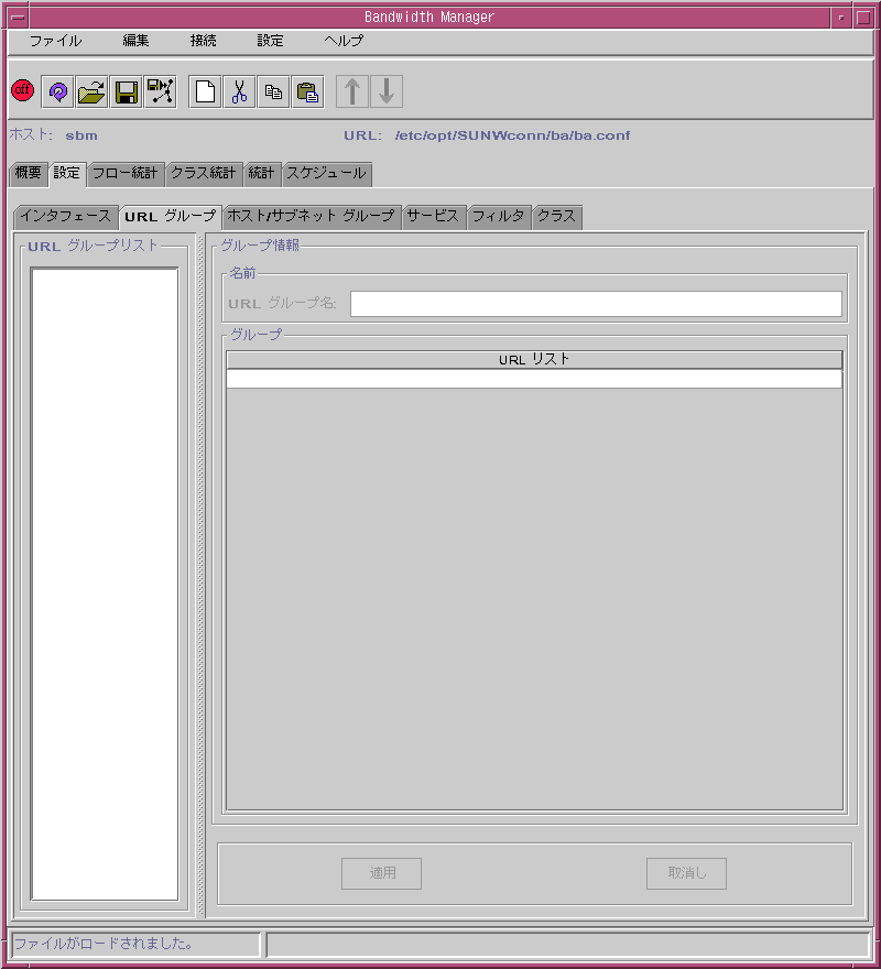

「設定」ウィンドウを表示するには、「設定」タブをクリックします。「設定」ウィンドウには、6 つの定義ウィンドウがあります。「設定」ウィンドウを表示するときには、各定義ウィンドウのタブが表示されます。定義を設定する順番は任意ですが、他の定義の前方参照を避けるために、左から右に設定してください。
インタフェース
URL グループ
ホスト/サブネット グループ
サービス
フィルタ
クラス
定義ウィンドウを表示するには、そのタブをクリックします。

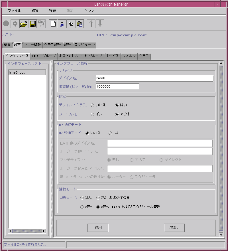

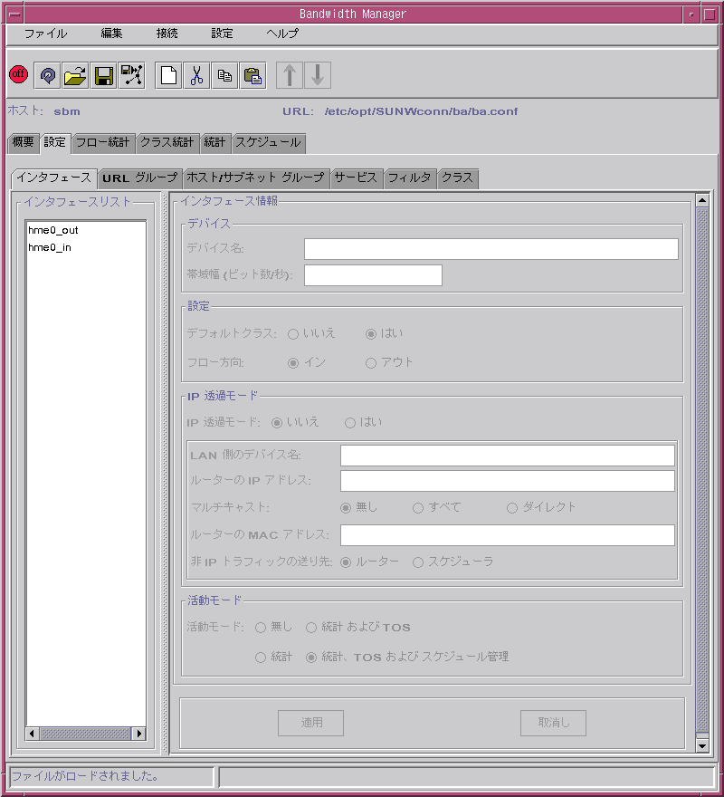

「インタフェース」定義は、インタフェースのデバイス名、そのフロー方向、および関連付ける帯域幅を指定します。
左側にある「インタフェースリスト」には、現在設定されているインタフェースのデバイス名がすべて表示されます。インタフェースの設定情報を表示するには、その名前をクリックします。関連するパラメータとその値が「インタフェース情報」パネルに表示されます。
デバイス名
新しいインタフェースは new という一時的な名前で作成されます。この名前を変更するには、「デバイス名」フィールドに新しい名前を入力して、「適用」をクリックします。デバイス名は Solaris の命名規約 (ドライバ名とドライバ番号) に従う必要があります。たとえば、qe0 です。
「デバイス名」には、選択したフロー方向に従って、_in または _out の接尾辞が自動的に追加されます。
帯域幅
このデバイスに関連する運用上の帯域幅の速度 (bps) です。この値は、必ずしもデバイスで使用可能な最大値である必要はありません。この値は、デバイスの最大値を超えてはなりません。
運用上の帯域幅の速度を決定するときは、デバイスの公称の速度ではなく、実際の速度を考慮してください。
デフォルトクラス
はい |
default クラスを作成する |
いいえ |
default クラスを作成しない |
フロー方向
イン |
このインタフェースの下にある階層は着信トラフィックだけを調節する |
アウト |
このインタフェースの下にある階層は発信トラフィックだけを調節する |
選択したフロー方向に従って、インタフェースのデバイス名には _in または _out の接尾辞が自動的に追加されます。
IP 透過モード
はい |
Solaris Bandwidth Manager を IP 透過モードで使用する |
いいえ |
Solaris Bandwidth Manager を非透過モードで使用する |
Solaris Bandwidth Manager を IP 透過モードで動作させ、下にあるパネルで次のオプションも指定する必要があります。
LAN 側のデバイス名
ネットワークと通信するためのデバイス名。ルーターとは反対側
ルーターの IP アドレス
ルーターの IP アドレス (またはホスト名) のリスト。複数のアドレスを指定する場合はコンマで区切る
マルチキャスト
「マルチキャスト」オプションは、マルチキャストパケットを転送する方法を定義する
ルーターの MAC アドレス
ルーターの MAC アドレス。標準の 16 進数形式で指定できる
非 IP トラフィックの送り先
スケジューラ |
すべての非 IP パケットをクラス分けおよびスケジュール管理する |
ルーター |
すべての非 IP パケットを、ipqos 経由ではなく、ルーターへ直接転送することを示す。このようなパケットはフロー統計に記録されない。 |
活動モード
統計 |
インタフェースについての統計が収集される。分類機能は動作するが、スケジューラは動作しない |
統計および TOS |
インタフェースについての統計が収集される。TOS が有効になる。分類機能は動作するが、スケジューラは動作しない |
統計、TOS およびスケジュール管理 |
インタフェースについての統計が収集される。分類機能とスケジューラが動作する |
また、「インタフェース」ウィンドウを使用すると、Solaris Bandwidth Manager を無効にすることも可能です。「活動モード」パネルから「無し」を選択します。
URL グループの定義は、1 つまたは複数の URL (Uniform Resource Locator) のリストです。このような URL は主に、「フィルタ」定義の URL ブロックで利用されます。「フィルタの定義」を参照してください。
左側にある「URL グループリスト」には、現在設定されている URL グループがすべて表示されます。特定の URL グループの設定情報を表示するには、その名前をクリックします。
設定可能なパラメータを次に示します。
URL グループ名
URL グループ名
グループ
URL グループのメンバーのリスト
最後の URL エントリの下にある空の行をダブルクリックします。
テキスト編集モードが始まり、空の行の中にカーソルが現れます。
URL グループに追加したい URL を入力します。次の形式で URL を指定します。
protocol://username:password@host:port/path |
username はユーザーのログイン名を示す
password は、ユーザーのログイン名に対応するパスワードを示す
protocol は使用される転送プロトコルを示す。たとえば、http、ftp、nntp など
host はホストマシンを示す。アスタリスク (*) をワイルドカードとして使用すると、*.sun.com などの特定のパターンを指定できる
port は使用されるポートを示す。アスタリスク (*) を使用すると、任意のプロトコルを指定できる。デフォルトの値は 80
path は URL のパスを示す。アスタリスク (*) をワイルドカードとして使用すると、*.htm などの特定のパターンを指定できる
「適用」をクリックします。

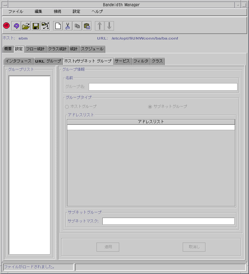

ホストまたはサブネットのグループは、IP アドレス (10 進数のドット形式) またはホスト名のリストです。ホスト名は、システム上にあるホストのデータベースまたはネットワークテーブルによって解釈処理されます。サブネットグループにはサブネットマスクも含まれます。
左側にある「グループリスト」には、現在構成されているホストまたはサブネットのグループがすべて表示されます。構成可能なパラメータを次に示します。
グループ名
グループを作成するときは、新しいグループ名を割り当てます。
グループタイプ
「ホストグループ」または「サブネットグループ」のどちらかです。
アドレスリスト
グループを構成するアドレスのリストです。
サブネットマスク
サブネットマスクです。サブネットグループの場合のみサブネットマスクが必要です。サブネットマスクは IP のドット表記であるか、システムのホストテーブルで解釈処理できる名前である必要があります。
「グループリスト」から、アドレスを追加したいグループを追加します。
隣接する「アドレスリスト」パネルに、現在グループに入っているアドレスが表示されます。
「アドレスリスト」パネルにおいて、最後のアドレスエントリの下にある空の行をダブルクリックします。
グループに追加したいアドレスを入力します。
アドレスはホスト名でも IP アドレスでも指定できます。
「適用」をクリックします。
アドレスがグループに追加されます。

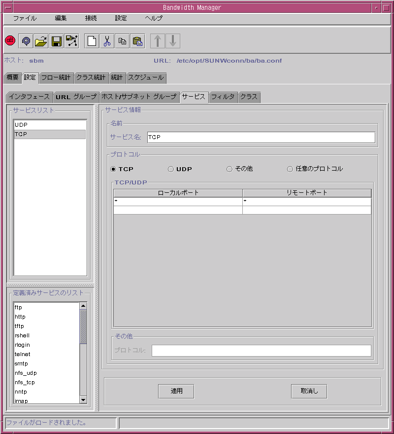

サービスの定義は、アプリケーション層の用語で定義されるサービス (という概念) と、実際に使用されるプロトコルとポートの間にマッピングを提供します。 /opt/SUNWconn/ba/lib/services.def ファイルには、いくつかのサービスが事前定義されています。このようなサービスは設定しなくても使用できます。「設定の例」には、事前定義されているサービスが示してあります。
左側にある「サービスリスト」には、現在設定されているサービスがすべて表示されます。ユーザー定義サービスに設定可能なパラメータを次に示します。
サービス名
新しいサービスは new という一時的な名前で作成されます。この名前を変更するには、「サービス名」フィールドに新しい名前を入力して、「適用」をクリックします。
プロトコル
「TCP」、「UDP」、「その他」、「任意のプロトコル」のうちの 1 つを選択します。
ローカルポートとリモートポート
その他
使用したいプロトコルを指定します。
「プロトコル」フィールドで「その他」を指定した場合は、このフィールドを入力するだけでかまいません。
「サービスリスト」から、ポート情報を追加したいサービスを選択します。サービスが強調表示されます。「TCP/UDP」パネルに、サービスが現在使用しているポートが表示されます。
「TCP/UDP」パネルで、最後のアドレスエントリの下にある空の行をダブルクリックします。「ローカルポート」と「リモートポート」の両方のフィールドに入力してください。
サービスに追加したいポートを入力します。
アスタリスク (*) を使用すると、任意のポートを指定できます。
「適用」をクリックします。
ポート情報がサービスに追加されます。

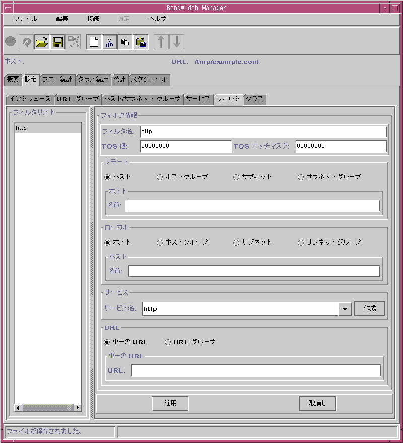

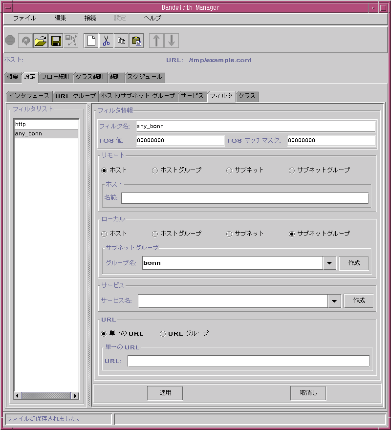

フィルタ定義には、ローカル側の情報、リモート側の情報、およびサービスが入っており、パケットのクラスを決定するために使用されます。フィルタ定義には URL 情報と TOS 値も含まれます。
左側にある「フィルタリスト」には、現在構成されているフィルタがすべて表示されます。設定可能なパラメータを次に示します。
フィルタ名
新しいフィルタは new という一時的な名前で作成されます。この名前を変更するには、「フィルタ名」フィールドに新しい名前を入力して、「適用」をクリックします。
TOS 値
「TOS 値」フィールドには、TOS (Type of Service) 値を入力します。この値は 0 から 255 までの整数である必要があります。
TOS マッチマスク
この値は、IP ヘッダーにおける TOS 値のどのビットを「TOS 値」フィールドで指定した値と比較させるかを指定します。この値はビットマスクとして指定する必要があります。
リモートとローカルのネットワークエンティティタイプ
リモートとローカルのネットワークエンティティのタイプを指定します。指定したタイプによって、異なる名前フィールドが表示されます。
ホスト |
「ホスト名」フィールドに入力する。この値はドメイン名または IP アドレスとして表記する |
ホストグループ |
「ホストグループ名」フィールドに、「ホスト/サブネット グループ」ウィンドウで定義したホストグループ名を入力する。新しいホストグループを定義するには、「作成」をクリックする。この操作により、「ホスト/サブネット グループ」ウィンドウが起動される |
サブネット |
「サブネット名」フィールドに、ホスト名または IP アドレスを入力する。「サブネットマスク」フィールドにサブネットマスクを入力する |
サブネットグループ |
「サブネットグループ名」フィールドに、「ホスト/サブネット グループ」ウィンドウで定義したサブネットグループ名を入力する。新しいホストグループを定義するには、「作成」をクリックする。この操作により、「ホスト/サブネット グループ」ウィンドウが起動される |
サービス名
ドロップダウンメニューに、利用できるサービスが表示されます。「サービス」ウィンドウで新しいサービスを定義するには、「作成」をクリックします。
URL
URL パネルから、「単一の URL」または「URL グループ」を選択します。選択した種類によって、異なる名前フィールドが表示されます。
単一の URL |
「URL」フィールドに入力する。URL は protocol://username:password@host:port/path の形式で指定する |
URL グループ |
「グループ名」フィールドに、「URL グループ」ウィンドウで定義した URL グループ名を入力する 新しい URL グループを定義するには、「作成」をクリックする。この操作により、「URL グループ」ウィンドウが起動される |

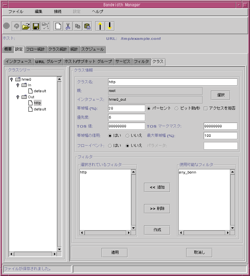

クラスの定義には、クラスのパラメータが含まれます。また、このクラスにパケットを割り振るためのフィルタも含まれています。
「クラスツリー」には、クラスがすべて拡張可能なツリー構造として、インタフェース名とフロー方向とともに表示されます。他のクラスを含むクラスはフォルダとして表示されます。
クラスの定義は 1 つの階層として左から右に、次の順番で表示されます。
インタフェース名
インタフェースのフロー方向
クラス、兄弟クラス
子クラス
隣のクラスパネルに、クラスのパラメータとその値が表示されます。
新しいクラスは、現在選択しているクラスの子または兄弟として追加されます。「編集」メニューを使用して、どちらを追加するかを選択します。新しいクラスは new という一時的な名前で作成されます。この名前を変更するには、「クラス名」フィールドに新しい名前を入力して、「適用」をクリックします。
帯域幅
この値は、百分率 (%) またはビット/秒 (bps) で指定できます。当該クラスに帯域幅が割り振られないことを指定するには、「アクセスを拒否」を選択します。
優先度
この値は、1 (最高の優先度) から 7 (最低の優先度) までの整数である必要があります。
TOS 値
TOS マークマスク
この値は、IP ヘッダーにおける TOS 値のどのビットを「TOS 値」フィールドで指定した値で変更するかを指定します。この値はビットマスクとして指定する必要があります。
帯域幅の借用
「はい」を選択した場合には、「最大帯域幅」フィールドに、クラスが借用することによって得られる最大帯域幅を入力してください。
フローイベント
「はい」を選択した場合には、「パラメータ」フィールドに、新しいフローがクラスで検出されたときに生成するフローイベントを入力してください。フローについての詳細は、「フロー」を参照してください。
フィルタ
この設定で、このクラスにどのネットワークトラフィックを割り振るかを決定します。フィルタを指定しない場合、トラフィックは割り振られません。新しいフィルタを作成するには、「作成」をクリックします。

例とするシステムでは、発信トラフィックを処理するインタフェースと着信トラフィックを処理するインタフェースが必要です。
デフォルトのデバイス名 new0 をインタフェース名に変更します。この場合は、qe0 です。接尾辞 _out は自動的に追加されるので、指定する必要はありません。
このインタフェースに割り振る帯域幅を指定します。この場合は、1000000 ビット/秒です。
このインタフェースに default クラスがあること、処理されるトラフィックの方向が発信であること、およびインタフェースが IP 透過ではないことを指定します。
インタフェースの活動モード (「統計、TOS、およびスケジュール管理」) を指定します。
「適用」をクリックしてから、「ファイル」メニューから「保存」を選択して、変更内容を保存します。
定義が入力されたウィンドウは次のようになります。
Solaris Bandwidth Manager のフィルタは、URL、ホストおよびサブネットのグループ、およびサービスを使って定義されます。このような構成要素はフィルタを作成する前に定義しておく必要があります。例とする設定では、パリ、ボン、およびロンドンのネットワーク用に 3 つのサブネットグループが必要です。また、http、telnet、snmp、smtp、imap、および ftp のプロトコルを処理するサービスも必要です。ただし、このようなサービスはすべて事前に設定されているため、新たに作成する必要はありません。また、この例では、URL グループやホストグループを作成する必要もありません。
Solaris Bandwidth Manager を使って、各マシンの発信元 IP アドレスと着信先 IP アドレスに基づいてトラフィックを分類できます。特定のネットワークまたはネットワークのグループから発信されたすべてのトラフィックを分類する場合、もっとも便利な方法はサブネットグループを作成することです。
「ホスト/サブネット グループ」タブをクリックして、「ホスト/サブネット グループ」ウィンドウを表示します。
「新規」アイコンをクリックして、新しいグループを作成します。
デフォルト名 new を変更して、グループに名前を割り振ります。
「グループタイプ」に「サブネットグループ」を指定します。
ボンのサイトに属するサブネットのリストを指定します。サブネットのリストを指定するには、「アドレスリスト」パネルの左上をクリックします。すると、編集可能なフィールドが現れ、アドレスを入力できるようになります。アドレスを入力したあと、「適用」をクリックします。すると、入力したアドレスが記録され、その下の行に次のエントリを入力できるようになります。サブネットアドレスは標準の IP ドット表記で指定します。
これらのアドレスのサブネットマスクを指定します。
「適用」をクリックしてから、「ファイル」メニューから「保存」を選択して、変更を保存します。
同じ目的を達成するのに、ホストグループを使うこともできます。ただし、ボンのサイトにあるホストごとに IP アドレスを個別に入力しなければなりません。
フィルタは、Solaris Bandwidth Manager がトラフィックを分類するときに使用するものです。フィルタは、ホスト、サブネット、URL グループ、およびサービスを使って定義する必要があります。
「フィルタ」タブをクリックして、「フィルタ」ウィンドウを表示します。
「新規」アイコンをクリックして、新しいフィルタを作成します。
「フィルタ名」フィールドの new を変更して、フィルタに名前を割り振ります。
このフィルタが http トラフィックに適用されることを指定します。「サービス」パネルのプルダウンメニューから「http」を選択します。
「適用」をクリックします。
作成された http フィルタは次のようになります。
このフィルタがボン用のトラフィックに適用されることを指定します。「リモート」パネルで「サブネットグループ」の隣をクリックして、プルダウンメニューから「bonn」というサブネットグループを選択します。
「適用」をクリックします。
作成された any_bonn フィルタは次のようになります。
必要なすべてのフィルタを作成したあと、これらのフィルタを使用してクラスを作成できます。「クラス」タブをクリックして、「クラス」ウィンドウを開きます。ウィンドウの左側にナビゲーションパネルが表示されます。クラス qe0 はすでに存在しています。これは、qe0 というインタフェースがすでに構成されていることを示します。クラス階層を展開すると次のようになります。
インタフェースを作成するときに default クラスが存在することを指定しているため、インタフェースごとに default クラスが自動的に作成されていることに注意してください。
ナビゲーションウィンドウで、Out クラスをクリックして強調表示させます。新しいクラスは常に、強調表示されたクラスの子として作成されます。
「新規」アイコンをクリックして、新しいクラスを作成します。
新しいクラスに名前 (この場合は http) を割り当てます。
新しいクラスに割り振る帯域幅 (20%) と優先度 (5) を指定します。
「使用可能なフィルタ」のリストからこのクラスを定義するフィルタを選択して、「選択されているフィルタ」のリストに追加します。
「適用」をクリックします。
作成された新しいクラスは次のようになります。
