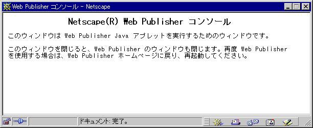

Web Publisher コンソール ウィンドウ
Web Publisher を起動した場合は、図 3.1 にある Web Publisher ブラウザ ウィンドウが表示され、Web Publisher 用の Java 環境が用意されます。Web Publisher を実行するため、このブラウザ ウィンドウは開いたままにしておきます。
図 3.1
