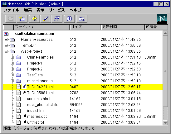

Web Publisher を起動すると、図 4.1 のウィンドウにすべてのファイルとフォルダが階層表示されます。また、使用中のファイルやフォルダに関する情報を表示するためのアイコンも複数用意されています。
図 4.1    [Web Publisher] ウィンドウ

Web Publisher では、ファイルに対して行われた操作を表す各種アイコンが [Web Publisher] ウィンドウに表示されます。編集済みの未パブリッシュ ファイルは、わかりやすいペンのアイコンで表わされます。ロックされたファイルを表わすアイコンは、ロックのオーナによって異なります。表 4.1 は、アイコンとその意味です。
表 4.1各ファイル操作に対応するアイコン
