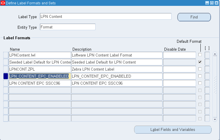

「ラベル書式およびセットの定義」ウィンドウにナビゲートします。
「ラベル・タイプ」フィールドで値リストを使用して、ラベル書式を定義するラベル・タイプを選択します。
エンティティ・タイプを選択します。「書式」を選択すると、ラベル書式を作成できます。「セット」を選択すると、ラベル・セットを作成できます。
「ラベル書式」リージョンの「名称」フィールドに、ラベルの名称を入力します。
この名称は、サード・パーティの印刷ソフトウェアで認識できる名称である必要があります。
(オプション)このラベル書式を説明する摘要を入力します。
(オプション)「失効日」フィールドに、このラベル書式を使用できなくなる日付を入力します。
システムでラベル書式を決定するルールを検出できなかった場合に、このラベル書式をデフォルト・ラベル・タイプとして使用するように指定する場合は、「デフォルト・ラベル」チェック・ボックスを選択します。
注意: デフォルト・ラベルとして指定できるのは1つのラベル書式のみです。
作業内容を保存します。
注意: 個々のラベル書式を削除するには、その前にラベル書式のプリンタ割当を無効にする必要があります。

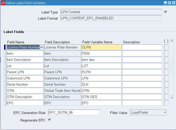

フィールド名として「EPC」を選択した場合は、値リストからEPC生成ルールを選択します。
EPC生成ルールを入力した場合は、「EPCの再生成」チェック・ボックスを選択すると、このラベル・タイプには新しいEPCが常に生成されます。新しいEPCによって、すべての相互参照の関連付けが置換されます。「EPCの再生成」チェック・ボックスを選択しない場合は、以前に生成したEPCが確認されます。検出された場合は、そのEPCが使用されます。EPCが存在しない場合は、現在のEPCルールが使用されて新しいEPCが生成されます。
EPC生成ルールのフィルタ値を選択します。
ステップ1から3を繰り返して追加のラベル・フィールドを入力します。
作業内容を保存します。

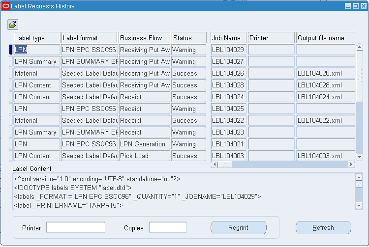

ラベル印刷のすべての要求によって履歴レコードが作成されます。生成されたラベル要求のレコードを分析できます。履歴には、ラベル要求の一部として生成されたXMLデータ、およびラベル要求に関するその他の情報が含まれます。要求の履歴は、要求の関連属性に基づいて問い合せることができます。ラベル要求を再発行することもできます。「ラベル要求履歴」ウィンドウを使用すると、ラベル要求を問い合せて表示したり、再発行できます。
ラベル要求履歴の表示方法
「ラベル要求履歴」ウィンドウにナビゲートします。
要求関連または「ラベル情報」タブに問合せ情報を入力します。
要求関連
ユーザー
プリンタ
ビジネス・フロー
ラベル・タイプおよびラベル書式
要求ステータス: 成功/エラー
要求日: 至/自
「ラベル情報」タブ
組織
品目
保管場所
保管棚
LPN
受注
搬送
「検索」をクリックします。
「ラベル要求履歴」ウィンドウに結果が表示されます。
ラベル印刷要求の再発行方法
特定のラベル要求を再発行して印刷できます。この再発行により、すでに指定されている印刷モードを使用して、XMLが新しいラベル要求として送信されます。このジョブは、送信した元のプリンタとは別のプリンタに再発行できます。ラベルの部数を指定することもできます。ラベルは次のいずれかの理由で再発行することが必要になる場合があります。
元のラベルを判読できない。
元のラベルが紛失または破損した。
Oracle Warehouse Managementとサード・パーティのラベル印刷ソフトウェアの統合で問題が発生した。
ラベル要求の再発行時に、プリンタと部数を指定します。
「再印刷」を選択します。

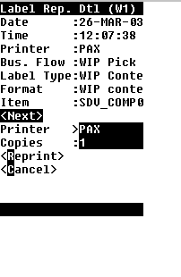

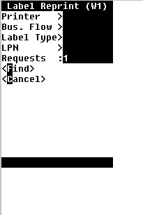

モバイルのラベル要求再発行
モバイル・インタフェースを使用すると、最近印刷したラベルを表示して再印刷できます。システムに現在ログオンしているユーザーIDで最初に印刷した印刷のラベルを再発行できます。再印刷するラベル要求は、次の基準に基づいて選択できます。
有効なユーザーに対して印刷された最後のラベル数
有効なユーザーに対して印刷された特定のラベル・タイプの最後のラベル数
ビジネス・フロー、ラベル・タイプまたはLPN
このジョブは、モバイル・ユーザー・インタフェースを使用して送信した元のプリンタとは別のプリンタに再発行できます。
モバイルの「ラベル要求履歴」ページにナビゲートします。
「検索」ページで、次の検索基準のいずれかを入力します。
プリンタ
ビジネス・フロー
ラベル・タイプ
LPN
要求
「<検索>」を選択します。
「ラベル要求履歴」ページにラベルに関する情報が表示されるため、ラベル要求を再発行できます。
このページには、次の情報が表示されます。
日付および時間
プリンタ
ビジネス・フロー
ラベル・タイプ
書式
品目
「<次>」ボタンと「<前>」ボタンを使用してラベル間をナビゲートできます。
送信した元のプリンタとは別のプリンタにジョブを再発行するには、プリンタと部数を指定します。
「<再印刷>」を選択します。
