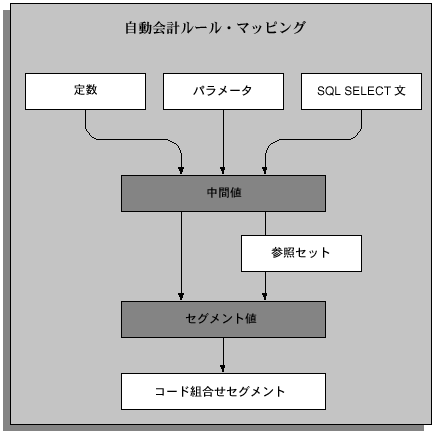

自動会計ルールを定義するには、最初に中間値(ルールの入力)を指定します。中間値は、次の3つの中間値ソースから引き出すことができます。
| 変数 | 摘要 |
| 定数 | 常に特定の中間値(通常は会計フレックスフィールド・セグメント・コード)を提供します。 |
| パラメータ | 事前定義済パラメータを中間値として使用します。1つの値に基づくコンテキスト依存ルールになります。 |
| SQL SELECT文 | SQL SELECT文を実行して中間値を取得します。複数の値または条件文(あるいはその両方)に依存するルールになります。 次のダイアグラムに、自動会計ルール・マッピング・プロセスを示します。自動会計ルールを定義するには、最初に中間値(ルールの入力)を指定します。中間値は「定数」、「パラメータ」および「SQL SELECT文」という3つのソースのいずれかから選択します。 中間値を指定した後、その中間値がすでに有効なセグメント値であるのか、または自動会計で参照セットを使用してセグメント値に変換する必要があるのかを指定します。これにより、自動会計では、前述のように決定されたセグメント値を使用して勘定体系から勘定科目コードが導出されます。 |
たとえば、プロジェクト管理組織に基づいてリージョン・コードを提供する自動会計ルールを定義するとします。プロジェクト管理組織は事前定義済パラメータであるため、中間値ソースとして「パラメータ」を指定し、パラメータ名として「プロジェクト組織」を指定します。
SQL文を使用する自動会計ルールは、複数のパラメータに依存するルールの処理を意図しています。アプリケーション表にアクセスするSQLを使用してパラメータを追加導出するためのものではありません。
このタイプの使用は処理のパフォーマンスに影響する可能性があり、自動会計機能に基づいてサポートされない場合があります。アプリケーション表を参照して自動会計パラメータで提供されない値を追加導出するルールが必要であると判断した場合は、作業を進める前にOracleテクニカル・サポート担当に問い合せてください。
SQL SELECT文を使用して、任意の値を読み取るルールを定義できます。SQL文の使用がパフォーマンスに影響する可能性があることを考慮する必要があります。多くの会社では自動会計SQL文ルールを本番環境で実装していますが、実装する前にSQL文をチューニングし、自動会計設定を大量のデータに対してテストし、パフォーマンス品質をチェックする必要があります。
注意: 251文字以上のSQL文は、一般に容認されているSQL書式を使用しないと切り捨てられます。
「SQL文」ではパラメータを:1のようにコロンに続く番号で参照します。次に、ルールの「ルール・パラメータ」で、SQL文のパラメータ番号を適切なパラメータ番号およびパラメータにマップします。この例では、:1は「ルール・パラメータ」にパラメータ1として表示される「プロジェクト・タイプ」パラメータにマップされます。
SQL文ルールを使用してルール・パラメータを定義する必要があります。SQL文で同じパラメータを数回使用する場合にも、ルール内では各パラメータを異なる番号で参照します。ルールごとに最大19のルール・パラメータを使用できます。ルール・パラメータの連番は番号順に参照します。たとえば、:2の前に:3を参照しないでください。
SQL文の末尾にセミコロンを追加しないでください。

次の例は、Fremont Corporationが自動会計ルールにSQL SELECT文をどのように使用しているかを示しています。それぞれの例でSQL文を使用する2つの自動会計ルールを示します。
この自動会計ルールを管理するビジネス・ルールは、次のロジックに変換されます。
If Project Type is 'Overhead'
then use Expenditure Organization
else use Project Organization
次の表に「間接コスト・センター」自動会計ルールの詳細を示します。
| 自動会計ルールのフィールド名 | 値 |
| 名称 | 間接コスト・センター |
| 摘要 | 間接プロジェクトには支出組織、他のすべての間接プロジェクトにはプロジェクト組織を使用して、間接費のコスト・センターを決定 |
| 中間値ソース | SQL文 |
| SQL SELECT文 | select decode(:1, 'Overhead', :2, :3) from sys.dual |
| セグメント値ソース | セグメント値参照セット |
| 参照セット | 組織からコスト・センター |
次の表に、この自動会計ルールのルール・パラメータを示します。
| 連番 | パラメータ名 |
| 1 | プロジェクト・タイプ |
| 2 | 支出組織 |
| 3 | プロジェクト組織 |

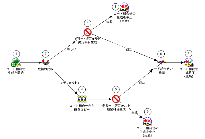

アクティビティ・ノードについて: デフォルト勘定科目を生成プロセスは9個のアクティビティ・ノードで構成されています。図「デフォルト勘定科目を生成プロセス」はノードを示しています。番号付きの円はプロセスの一部ではありません。各ノードについては図の後の本文を参照してください。
この項では、「デフォルト勘定科目を生成」プロセスの各アクティビティを機能名で示して説明します。
コード組合せ生成を開始(ノード1): この標準アクティビティ・ノードでプロセスが開始されます。
数値の比較(ノード2): このノードでは、ユーザーがコード組合せを入力したかどうかがチェックされます。
ユーザーがコード組合せを入力していなければ、結果は「等しい」となり、プロセスはノード3に分岐します。
ユーザーがコード組合せを入力していれば、結果は「デフォルト」となり、プロセスはノード4に分岐します。
ダミー・デフォルト勘定科目生成(ノード3): オリジナル(出荷時)構成では、このノードでエラー・メッセージが戻されます。この機能は、ユーザーがコード組合せを入力していなかった場合にあわせてカスタマイズしたプロシージャで置き換える必要があります。
結果が「成功」の場合、プロセスはノード6に分岐します。
結果が「失敗」の場合、プロセスはノード8に分岐します。
コード組合せから値をコピー(ノード4): このノードでは、ユーザーが入力したコード組合せ識別子がコピーされます。
ダミー・デフォルト勘定科目生成(ノード5): オリジナル(出荷時)構成では、このノードでエラー・メッセージが戻されます。この機能は、ユーザーがコード組合せを入力していた場合にあわせてカスタマイズしたプロシージャで置き換える必要があります。
結果が「失敗」の場合、プロセスはノード9に分岐します。
コード組合せの検証(ノード6): このノードには、コード組合せを検証するための標準フレックスフィールド機能が含まれています。この機能を動作させるには、属性値「新しいコード組合せ」を「TRUE」に設定する必要があります。
コード組合せの生成を終了(成功)(ノード7): この標準アクティビティ・ノードでプロセスが終了します。
コード組合せの生成を中止(失敗)(ノード8および9): このアクティビティでコード組合せプロセスが終了します。

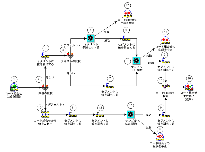

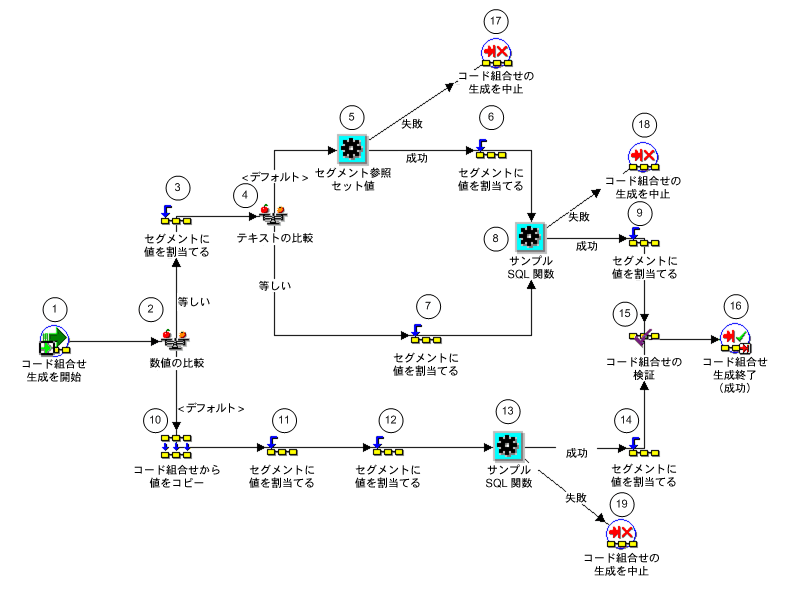

アクティビティ・ノードについて: 勘定科目生成のサンプル・プロセスは19個のアクティビティ・ノードで構成されています。図「勘定科目生成のサンプル・プロセス」はノードを示しています。番号付きの円はプロセスの一部ではありません。各ノードについては図の後の本文を参照してください。
注意: このサンプル・プロセス、リスト、ノード3、6、7、9、11、12および14では、標準フレックスフィールド・ワークフローに用意されている「セグメントに値を割当てる」機能を使用しています。この機能の詳細は、『Oracle Applicationsフレックスフィールド・ガイド』を参照してください。
この項では、勘定科目生成のサンプル・プロセスの各アクティビティを機能名で示して説明します。
ユーザーがコード組合せを入力していれば、結果は「デフォルト」となり、プロセスはノード10に分岐します。
セグメントに値を割当てる(ノード3): このノードでは、会社セグメントに定数値01が割り当てられます。
テキストの比較(ノード4): このノードでは、プロジェクト・タイプが「間接」かどうかがテストされます。テスト値が項目属性「プロジェクト・タイプ」に設定されます。参照値は定数「間接」です。
プロジェクト・タイプが「間接」の場合、結果は「等しい」となり、プロセスはノード7に分岐します。
プロジェクト・タイプが「間接」でない場合、結果は「デフォルト」となり、プロセスはノード5に分岐します。
セグメント参照セット値(ノード5): このノードでは、コスト・センター・セグメントが参照されます。参照では、自動会計の参照セットと中間値(支出組織)が使用されます。
このノードでは、自動会計の参照セットから中間値を取得する関数pa_acc_gen_wf_pkg.pa_seg_lookup_set_valueが使用されます。「セグメント参照セット値関数の使用」を参照してください。
結果が「失敗」の場合、プロセスはノード17に分岐します。
セグメントに値を割当てる(ノード6): このノードでは、ノード5で検出された値がコスト・センター・セグメントに割り当てられてから、ノード8に分岐します。
セグメントに値を割当てる(ノード7): プロジェクト・タイプが「間接」の場合は、このノードで「請求書付加フレックスフィールド属性 4」からコスト・センター・セグメントに有効な値が割り当てられます。
サンプルSQL関数(ノード8): このノードでは、SQLプロシージャを使用して勘定科目セグメントの値が導出されます。プロセスのいずれかのステップでエラーが発生すると、関数はノード18に分岐します。
SQLパッケージとプロシージャのサンプルは、PAXTMPFB.plsファイル($PA_TOP/admin/sqlディレクトリ)にあります。SQLプロシージャ名はpa_wf_fb_sample_pkg.pa_wf_sample_sql_fnです。このプロシージャには、詳細文書が含まれています。
サンプル関数によりセグメント値が導出され、「参照セット値」属性に設定されます。独自の関数を記述する場合は、独自の属性を作成して設定する必要があります。
注意: SQL関数を定義する際に、その属性を定義できます。プロシージャでは、項目属性の現行値が読み取られ、その属性を使用してセグメントが導出されます。ただし、サンプル・プロセス内の関数は属性を必要としません。
セグメントに値を割当てる(ノード9): このノードでは、ノード8で導出されたセグメント値が勘定科目セグメントに割り当てられます。
コード組合せから値をコピー(ノード10): ユーザーがコード組合せを入力していた場合、このノードではそのコード組合せがコピーされます。
セグメントに値を割当てる(ノード11): このノードでは、会社セグメントに定数値01が割り当てられます。
注意: このノードの「既存の値を置換」属性は「TRUE」に、「値」は01に設定されます。したがって、このノードではユーザーが入力した値が01で置換されます。
セグメントに値を割当てる(ノード12): プロジェクト・タイプが「間接」の場合は、このノードで「請求書付加フレックスフィールド属性 4」からコスト・センター・セグメントに有効な値が割り当てられます。
注意: このノードの「既存の値を置換」属性は「FALSE」に設定されます。したがって、このノードではユーザー入力値が保持されます。
サンプルSQL関数(ノード13): このノードでは、SQLプロシージャを使用して勘定科目セグメントの値が導出されます。プロセスのいずれかのステップでエラーが発生すると、関数はノード19に分岐します。
セグメントに値を割当てる(ノード14): このノードでは、ノード13で導出されたセグメント値が勘定科目セグメントに割り当てられます。
コード組合せの検証(ノード15): このノードには、コード組合せを検証するための標準フレックスフィールド機能が含まれています。この機能を正常に動作させるには、属性値「新しいコード組合せ」を「TRUE」に設定する必要があります。
コード組合せの生成を終了(成功)(ノード16): この標準アクティビティ・ノードでプロセスが終了します。
コード組合せの生成を中止(ノード17、18および19): この標準フレックスフィールド機能でプロセスが終了します。

自動会計では、参照セットを使用して中間値が勘定科目セグメント値に変換されます。たとえば、ビジネスで5つの主要リージョンを支出組織として定義しており、リージョンが会計フレックスフィールドのセグメントであれば、各支出組織をリージョン・セグメント値にマップする参照セットを作成できます。
注意: Oracle Projectsでは、参照セットを定義する際に値リストが表示されません。したがって、参照セットを定義する場合は、中間値とセグメント値を手動で入力する必要があります。
Oracle Subledger Accountingでは、マッピング・セットを使用して、入力値と呼ばれる中間値が勘定科目セグメント値に変換されます。マッピング・セットの入力値を入力する際に、既存の参照セットまたは値セットに基づく値リストから入力値を選択できます。また、会計フレックスフィールド・セグメントを指定して、値リストからセグメント値を選択することもできます。
Oracle Projectsには事前定義済の参照タイプも用意されており、マッピング・セットの入力値を選択する際に使用できます。たとえば、「相互賦課配分明細タイプ」、「プロジェクト・タイプ区分」および「イベント・タイプ分類」などの事前定義済の参照タイプがあります。必要な場合は、参照を追加定義できます。
特定のフィールドについてデータベースに格納されている値に基づく値リストも使用できます。Oracle Projectsには事前定義済の値セットも用意されており、マッピング・セットを定義する際に入力値の選択に使用できます。たとえば、「基本契約タイプ」、「支出カテゴリ」および「支出分類コード」などの事前定義済の値セットがあります。
自動会計では、自動会計ルールを定義して、Oracle Projectsによる取引の勘定科目の生成方法を指定します。定数値、パラメータまたはSQL SELECT文を使用するルールを定義できます。定義した各ルールにより、1つの会計フレックスフィールド・セグメントの値が生成されます。ルールを自動会計の機能取引に割り当てるときに、会計フレックスフィールドのセグメントごとにルールを1つ指定する必要があります。
