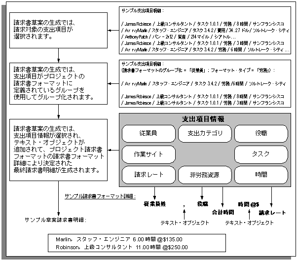

プロジェクトの請求書を生成する際に、「請求書草案の生成」プロセスではプロジェクトが検索され、請求書の支出項目をグループ化するときに使用するフォーマットが判別されます。
「請求書草案の生成」プロセスでは、請求書明細を作成するために次のステップが実行されます。
請求対象の支出項目が選択されます。
選択された支出項目が、プロジェクトの請求書フォーマットに定義されているグループに従ってグループ化されます。
支出項目情報が選択され、テキスト・オブジェクトが追加されて、プロジェクト請求書フォーマットの請求書フォーマット詳細により決定された最終請求書明細が生成されます。
図に、「請求書草案の生成」プロセスを使用して請求書明細を作成し、フォーマットする方法を示します。

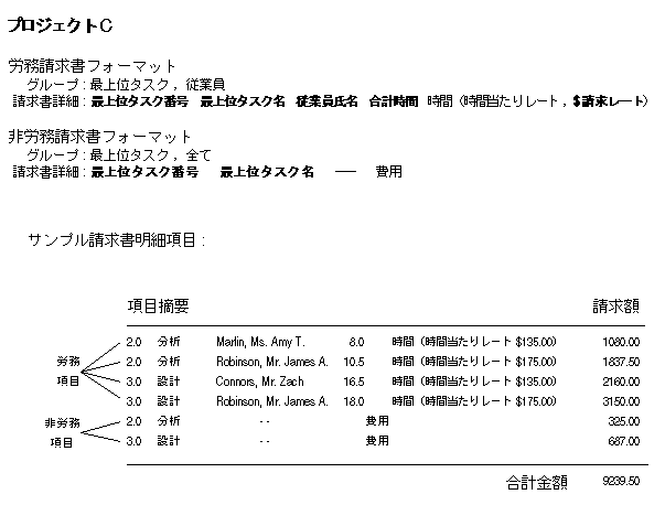

図1-9は、プロジェクトCの請求書フォーマットを示しています。この請求書フォーマットは次のように定義されています。
労務請求書フォーマット
支出項目は「最上位タスク, 従業員」でグループ化されます。
請求書明細には、詳細として最上位タスク番号、最上位タスク名、従業員氏名、合計時間、時間(時間当たりレート, $請求レート)が示されています。
非労務請求書フォーマット
支出項目は「最上位タスク, 全て」でグループ化されます。
請求書明細には、詳細として最上位タスク番号、最上位タスク名、- -、費用が示されています。
次の表に、作成されるサンプル請求書明細項目を示します。
| 項目タイプ | 項目摘要 | 請求額 |
| 労務 | 2.0 分析 Marlin, Ms. Amy T. 時間当たりレート$135.00 8.0時間 | 1080.00 |
| 労務 | 2.0 分析 Robinson, Mr. James A. 時間当たりレート$175.00 10.5時間 | 1837.50 |
| 労務 | 3.0 設計 Connors, Mr. Zach 時間当たりレート$135.00 16.5時間 | 2160.00 |
| 労務 | 3.0 設計 Robinson, Mr. James A. 時間当たりレート$175.00 18.0時間 | 3150.00 |
| 非労務 | 2.0 分析 - - 費用 | 325.00 |
| 非労務 | 3.0 設計 - - 費用 | 687.00 |
| 合計金額 | 9239.50 |
