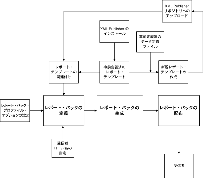

前提条件: レポート・パック機能ではプロジェクト実績レポートのメジャーとOracle Daily Business Intelligenceのシステム・プロファイル・オプションが使用されるため、レポート・パックを設定する前にOracle Project Intelligenceとプロジェクト実績レポートを設定することをお薦めします。
次の表に、レポート・パックの実装ステップを示します。
| ステップ | 摘要 | 必須/オプション | 設定レベル | 職責 |
| PJT-F8.1 | レポート・パック・アドレス・オプションの設定 | 必須 | サイト | システム管理者 |
| PJT-F8.2 | レポート・パック処理オプションの設定 | オプション | サイト | システム管理者 |
| PJT-F8.3 | レポート・テンプレートの追加作成 | オプション | サイト | XML Publisher管理者 |
| PJT-F8.4 | レポート・パックの定義 | 必須 | サイト | プロジェクト・スーパーユーザー |
| PJT-F8.5 | レポートの生成および配布予定の作成 | 必須 | サイト | プロジェクト・スーパーユーザー |

レポート・パック機能を使用すると、実績レポートを構成、生成してプロジェクト・マネージャなどの受信者にEメールで配布できます。この機能では、プロジェクト実績レポートのメジャーとプロジェクト実績レポートの要約処理プログラムにより作成された要約情報が使用されます。また、プロジェクト実績要約金額をグローバル・カレンダに関してグローバル通貨で表示するために、この機能ではOracle Daily Business Intelligenceに付属するグローバル・ビジネス・インテリジェンス・プロファイル・オプションが使用されます。レポート・パック・レポートでは、マネージャをアプリケーションにアクセスさせずにマネージャのプロジェクト実績を評価できます。
次のダイアグラムに、レポート・パックを構成、生成および配布するプロセスを示します。
レポート・パック機能を有効化するには、最初に次のプロファイル・オプションを定義する必要があります。
PA: レポート・パックEメール送信者アドレス
PA: レポート・パックSMTPサーバー・アドレス
PA: レポート・パック・ワーカー数量
次に、レポート・パックを定義する必要があります。レポート・パックの定義中に、レポートのタイプ、コンテンツおよびレイアウトを指定するレポート・テンプレートを添付します。また、レポート・パックの受信者名をロールで指定する必要もあります。
レポート・テンプレートを添付するには、この機能に用意されている事前定義済のレポート・テンプレートを使用できます。また、XML Desktop Publisherをインストールして使用し、事前定義済のテンプレートに基づいてレポート・テンプレートを追加作成するか、新規テンプレートを作成する方法もあります。事前定義済のデータ定義ファイルを使用すると、レポート・テンプレートのメジャーと表現をカスタマイズできます。テンプレートを追加作成するか新規に作成した場合、そのテンプレートをレポート・パックに使用するには、XML Publisherのリポジトリにアップロードする必要があります。
次に、「レポート・パック」コンカレント・プログラムを発行して、レポート・パックの生成および配布予定を作成する必要があります。このプログラムではレポート・テンプレート内の情報を使用してプロジェクト実績データが導出され、生成されたレポートに表示されます。その後、これらのレポートがEメール添付ファイルとして指定のロールを持つ受信者に配布されます。
