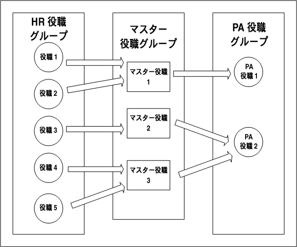

| PJF-P5.1 | 役職グループの定義 | 必須: PJR オプション: PJC、PJB | ビジネス・グループ | プロジェクト実装スーパーユーザー |
| PJF-P5.2 | 役職レベルと役職コードの定義 | 必須: PJR | サイト | プロジェクト実装スーパーユーザー |
| PJF-P5.3 | 役職の定義 | 必須: PJR オプション: PJC、PJB | ビジネス・グループ | プロジェクト実装スーパーユーザー |
| PJF-P5.4 | 役職マッピングの定義 | オプション: PJR、PJC、PJB | ビジネス・グループ | プロジェクト実装スーパーユーザー |
| PJF-P5.5 | 「PA: プロジェクト資源役職グループ」プロファイル・オプションの設定、または組織の役職グループの定義 | 必須: PJR | サイト | システム管理者 |

次のダイアグラムに、これらのルールを示します。
このダイアグラムは、3つの異なる役職グループ(HR役職グループ、マスター役職グループおよびPA役職グループ)を示しています。HR役職グループとPA役職グループは、どちらも非マスター役職グループです。
HR役職グループには5つの役職が含まれており、それぞれ役職1〜役職5の番号で示されています。
マスター役職グループには3つのマスター役職(マスター役職1、マスター役職2およびマスター役職3)が含まれています。
PA役職グループには、2つの役職(PA役職1およびPA役職2)が含まれています。
HR役職グループでは、役職1と役職2がマスター役職2に、役職3がマスター役職2に、役職4と役職5がマスター役職3にマップされています。
さらに、マスター役職1はPA役職1にマップされ、マスター役職2とマスター役職3はどちらもPA役職2にマップされています。
次の図に、役職マッピングの例を示します。
