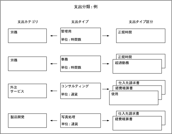

次の表に、支出定義に関する必須ステップを示します。
| ステップ | 摘要 | 必須/オプション | 設定レベル | 職責 |
| PJC-P2.1 | 支出カテゴリの定義 | 必須 | サイト | プロジェクト実装スーパーユーザー |
| PJC-P2.2 | 収益カテゴリの定義 | 必須 | サイト | プロジェクト実装スーパーユーザー |
| PJC-P2.3 | 単位の定義 | 必須 | サイト | プロジェクト実装スーパーユーザー |
| PJC-P2.4 | 支出タイプの定義 | 必須 | サイト | プロジェクト実装スーパーユーザー |
| PJC-P2.5 | 取引ソースの定義 | オプション | サイト | プロジェクト実装スーパーユーザー |
| PJC-P2.6 | 取引管理機能拡張の実装 | オプション | サイト | プロジェクト実装スーパーユーザー |
| PJC-P2.7 | 自動承認機能拡張の実装 | オプション | サイト | プロジェクト実装スーパーユーザー |
注意: 支出定義ステップの詳細は、「支出定義」を参照してください。

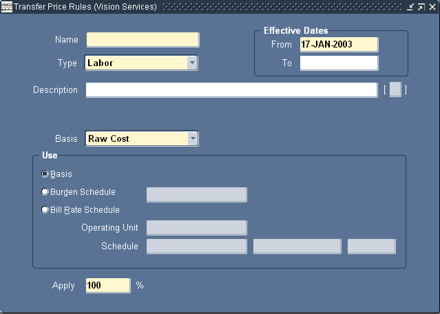

次の表に、相互賦課借入および貸出処理に関する必須ステップを示します。
| PJC-F8.1 | 振替価格ルールの定義 | 必須 | サイト | プロジェクト実装スーパーユーザー |
| PJC-F8.2 | 振替価格予定表の定義 | 必須 | サイト | プロジェクト実装スーパーユーザー |
| PJC-F8.3 | 相互賦課実装オプションの定義(借入および貸出処理を使用する全営業単位が対象) | 必須 | OU | プロジェクト実装スーパーユーザー |
| PJC-F8.4 | 送り側および受け側管理の定義 | 必須 | OU | プロジェクト実装スーパーユーザー |
| PJC-F8.5 | 借入および貸出取引の会計処理の定義 | 必須 | OU | プロジェクト実装スーパーユーザー |
| PJC-F8.6 | 相互賦課クライアント機能拡張の実装 | オプション | サイト | プロジェクト実装スーパーユーザー |
注意: 相互賦課: 借入および貸出ステップの詳細は、「相互賦課処理の設定: 借入および貸出」を参照してください。

支出タイプ区分により、支出項目の処理方法が決まります。たとえば、支出タイプに「正規時間」支出タイプ区分を割り当てると、Oracle Projectsでは労務費配分を使用して、その支出タイプおよび支出タイプ区分を持つ支出項目の原価が計算されます。
次の図は、支出分類の例を示しています。この図の支出タイプは、「管理用」、「事務」、「コンサルティング」および「写真処理」です。各支出タイプは支出カテゴリ、単位および支出タイプ区分で構成されています。次のリストに、各支出タイプの構成要素を示します。
管理用
支出カテゴリ: 労務
単位: 時間数
支出タイプ区分: 正規時間
事務
支出カテゴリ: 労務
単位: 時間数
支出タイプ区分: 正規時間および超過勤務
コンサルティング
支出カテゴリ: 外注サービス
単位: 通貨
支出タイプ区分: 仕入先請求書、経費精算書および使用
写真処理
支出カテゴリ: 製品開発
単位: 通貨
支出タイプ区分: 仕入先請求書および経費精算書

振替価格ルールをビジネス・グループ・レベルで定義して、Oracle Projectsにおける相互賦課取引の振替価格の計算方法を決定します。
各ルールは、定義可能な次の属性で構成されます。
ルール名、タイプ、摘要および有効日
基準と計算方法
ルールの適用レート(パーセント)
振替価格ルールの変更は、先日付取引にのみ影響します。処理済の取引を変更するには、「支出項目」ウィンドウで取引を手動で修正します。
振替価格ルールを定義する前に、ルールで使用する請求レートまたは間接費予定表を定義する必要があります(適用可能な場合)。「レート予定表定義」および『Oracle Project Costing User Guide』の間接費計算に関する項を参照してください。
「振替価格ルール」ウィンドウにナビゲートします。
ルールを表す一意の名称を入力し、タイプ(「労務」または「非労務」)を選択し、摘要と有効日を指定します。
注意: 単一ビジネス・グループ・アクセスを使用している場合、振替価格ルール名はビジネス・グループ内で一意である必要があります。複数ビジネス・グループ間アクセスの場合、振替価格ルール名はシステム全体で一意である必要があります。
「[ ]」フィールド(付加フレックスフィールド)に、システム管理者から指定された情報を入力します。
「基準」で、「直接費」、「総原価」または「収益」を選択します。
次の表を参考にして、振替価格の決定に使用する計算方法を1つ選択します。
| 方法 | 摘要 |
| 基準 | 振替価格を修正せずにそのまま使用します。 |
| 間接費予定表 | 基準に適用する既存の間接費予定表の名称を指定します。「間接費予定表」を参照してください。 |
| 請求レート予定表 | 「営業単位」で、使用する請求レート予定表の所有営業単位の名称を指定します。「レート予定表定義」を参照してください。 「予定表」で、基準に適用する請求レート予定表を指定します。その予定表の通貨コードがウィンドウに表示されます。 |
「適用」にパーセント(ゼロまたは任意の正数)を入力します。
パーセントは、ルールにより計算される振替価格金額に対する割増または割引の値です。100未満の数値は割引を示し、100を超える数値は割増を示します。たとえば、請求レートに20%の割引を適用するには80と入力します。
作業内容を保存します。
