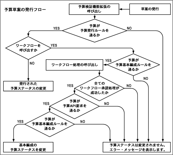

処理フローの次のステップは、初期予算バージョンの基本編成を作成することです。基本編成の作成は、発行済で現在作業中の予算バージョンを承認する処理です。予算承認は、自動的に、またはワークフローを介して行うことができます。
注意: Oracle Projectsでは、特定の基準が満たされている場合、承認済予算の初期基本編成から初期予測バージョンが自動的に作成されます。詳細は、「予測の作成」を参照してください。
予算の財務計画タイプが「承認済予算」計画タイプとして指定されている場合、実装チームは財務計画タイプ用のオプションを有効化できます。これにより、ユーザーは初期予算基本編成の作成後に、作業中のバージョンを編集して発行できるようになります。このオプションが有効化されていない場合、承認済予算を更新するには、変更による財務インパクトを記録する変更オーダーを作成し、予算における変更オーダーの財務インパクトを実装する必要があります。

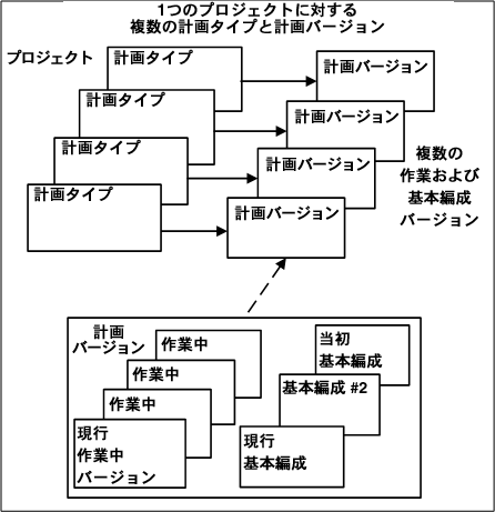

予算または予測を定義するには、計画タイプをプロジェクトに追加し、その計画タイプに対して計画バージョンを作成します。計画タイプは、予算または予測の特定のタイプです(たとえば、承認済原価予算、収益予測、入札など)。計画バージョンを作成して、計画タイプに対する特定の計画インスタンスまたはシナリオを定義します(たとえば、提示済契約条件に基づく原価予算バージョン、設計見積に基づく原価予測バージョンなど)。
1つのプロジェクトに複数の計画タイプを追加したり、1つの計画タイプに対して複数の計画バージョンを作成できます。予算および予測の各バージョンには、バージョンを識別するために番号が割り当てられます。各バージョンに名前を付けることもできます。次の図に、これらの関連を示します。

計画タイプの使用により、計画する予算と予測のタイプ(承認済予算、収益予算、入札など)の定義が可能になります。実装時に定義した財務計画タイプのリストから選択することにより、プロジェクトに複数の計画タイプを追加できます。
計画タイプを追加する場合は、計画タイプへの金額入力について、原価のみ、収益のみ、またはその両方を許可するかを選択する必要があります。原価と収益の両方を計画する場合は、両方の金額を同じバージョンに入力するか、個別のバージョンに入力するかを選択できます。原価または収益の計画設定オプションは、計画タイプに計画バージョンが作成された後は変更できません。

計画バージョンは予算または予測バージョンであり、予算または予測計画タイプの特定の計画インスタンスまたはシナリオを表します(一連の提示済契約条件に基づく原価予算、または設計見積に基づく原価予測など)。
計画バージョンを使用すると、1つの計画タイプに対して多数の異なる計画シナリオをモデル化できます。プロジェクトに計画タイプを追加した後、作業計画バージョンを作成できます。金額を入力するには、作業中の予算バージョンまたは作業中の予測バージョンを作成する必要があります。

予算に問題がなければ、現行の作業中バージョンを発行して基本編成を作成できます。予測に問題がなければ、現行の作業中バージョンを発行して承認済予測を作成できます。Oracle Projectsでは、予算基本編成と承認済予測が新規計画バージョンとして作成されます。

予算または予測計画タイプの計画バージョンを作成すると、「予算バージョンの保守」ページまたは「予測バージョンの保守」ページに作業中バージョンとして表示されます。これらのページには、予算または予測計画タイプの全計画バージョンが表示され、予算および予測バージョンの表示と作業を開始できます。
注意: プロジェクトに対して「予算なしで資金の基本編成」機能が有効化されている場合、Oracle Projectsではプロジェクト資金から承認済収益の予算基本編成バージョンが自動的に作成されます。対応する作業中バージョンは作成されません。したがって、Oracle Projectsでは、「承認済収益予算」計画タイプの予算基本編成バージョンの作成時に、「承認済収益予算」計画タイプの「予算バージョンの保守」ページには基本編成バージョンのみが表示されます。
また、Oracle Projectsで「承認済収益予算」計画タイプの予算基本編成バージョンを作成できず、かわりに「承認済収益予算」予算タイプの予算基本編成バージョンを作成する場合、「予算バージョンの保守」ページには承認済収益予算の基本編成バージョンが表示されません。予算タイプに対して作成された予算を表示するには、「予算」ウィンドウを使用する必要があります。
作業計画バージョンを発行するか、または作業計画バージョンから予算基本編成または承認済予測を作成するには、そのバージョンを「現行作業」に設定する必要があります。任意の作業計画バージョンをいつでも「現行作業」に設定できます。
発行後の作業中バージョンを再処理できます。ただし、発行または基本編成ワークフロー・プロセスの進行中は、作業中バージョンを再処理できません。
「承認済予算」財務計画タイプに対して「初期基本編成後の編集を許可」オプションが有効化されている場合は、初期予算基本編成の作成後に作業中バージョンを編集して発行できます。ただし、このオプションが有効化されていない場合、承認済予算を更新するには、変更の財務インパクトを記録する変更オーダーを作成し、予算に変更オーダーの財務インパクトを実装する必要があります。
注意: 基本編成または承認済予測の作成時に、Oracle Projectsでは自動的に新規の現行作業バージョンが作成されます。基本編成または承認済予測の作成後に予算または予測を変更するには、必要に応じて新規の現行作業バージョンを更新し、新規の基本編成または承認済予測を作成できます。
初期基本編成計画バージョンには、自動的に「当初基本編成」のマークが付けられます。最新の基本編成バージョンには、自動的に「現行基本編成」バージョンのマークが付けられます。任意の基本編成をいつでも当初基本編成に設定できます。
初期の承認済予測バージョンには、自動的に「当初承認済予測」のマークが付けられます。最新の承認済バージョンには、自動的に「現行承認済予測」のマークが付けられます。任意の承認済予測をいつでも当初承認済予測に設定できます。

Oracle Projectsは、予算および予測の要約情報と詳細情報を表示するための柔軟なオプションを備えています。現行作業中バージョンおよび現行基本編成バージョンの合計数量および金額情報を計画タイプ・レベルで表示できます。そこからドリルダウンして、タスク、資源および期間の予算および予測情報を計画バージョン・レベルで表示できます。期間パラメータを使用すると、予算および予測情報を表示する期間の範囲を指定できます。
「予算および予測」ページでは、計画タイプ別の合計数量および金額の要約を表示できます。これは、プロジェクトの予算および予測へのナビゲート時に最初に表示されるページです。このページには、プロジェクトに追加されたすべての計画タイプがリストされ、各計画タイプの現行作業計画バージョンまたは現行基本編成計画バージョンの合計金額が表示されます。
このページは、計画タイプの情報を提供するだけでなく、予算編成および予測に関する他のすべてのページや機能にナビゲートできる最初の出発点となります。このページから次の活動を実行できます。
プロジェクトへの計画タイプの追加。
計画タイプの新規計画バージョンの作成。
計画タイプの削除。
原価および収益金額の編集。
計画タイプの計画オプションの編集。
計画タイプのすべての予算または予測バージョンの保守。
注意: 「計画バージョンの保守」ページには、予算または予測計画タイプのすべての作業中計画バージョンおよび基本編成計画バージョンがリストされます。このページから「予算の表示」ページおよび「予測の表示」ページにナビゲートして、計画バージョンの詳細金額を表示できます。

現行作業計画バージョンを発行すると、Oracle Projectsによって予算検証機能拡張が呼び出されます。計画バージョンが機能拡張ルールに通ると、予算または予測ステータスが「発行済」に変更されます。計画バージョンが機能拡張ルールに通らないと、ステータスは「作業中」のままです。
財務計画タイプ・レベルで計画タイプに対して「ステータス変更にワークフローを使用」オプションが有効化されている場合は、バージョンが発行されると計画バージョンのステータスが「発行済」に変更されます。承認後、予算のステータスは「基本編成」に、予測のステータスは「承認済」に変更されます。
計画バージョン・ステータスを使用すると、予算および予測に関して異なる職責を持つ個人またはグループに通知できます。たとえば、プロジェクト・マネージャが計画バージョンを作成し、会計部門が基本編成の作成を担当している場合は、この計画バージョン・ステータスによって、計画バージョンを使用する準備が完了したことがユーザーに通知されます。
基本編成の作成前または予測の承認前に変更が必要になった場合(計画バージョンを誤って発行した場合やエラーが見つかった場合など)、発行後の作業計画バージョンを再処理するように選択できます。ただし、ワークフローがアクティブになっている間は、金額の入力や計画バージョンの変更はできません。
現行作業バージョンは、「予算バージョンの保守」ページ、「予測バージョンの保守」ページ、「予算の編集」ページまたは「予測の編集」ページから発行できます。計画バージョンの発行の詳細は、「計画バージョンの保守」を参照してください。
現行作業計画バージョンを発行すると、次のイベントが発生します。
Oracle Projectsにより予算検証機能拡張が呼び出されます。
予算検証機能拡張には、発行要求はデフォルトで含まれていません。ユーザーの会社の予算および予測発行ルールを満たすように、機能拡張をカスタマイズできます。
予算検証機能拡張には、次の2つの結果があります。
発行要求が満たされない場合は、エラー・メッセージが発行され、ステータスは変更されません。
発行要求が満たされると、次のステップに進みます。
システムでは、ワークフローを起動するかどうかを決定する必要があります。計画タイプに対して「ステータス変更にワークフローを使用」オプションが有効な場合は、ワークフローが起動されます。
ワークフローが起動されないと、計画バージョンのステータスが「発行済」に変更されます。
ワークフローが起動されると、次のステップに進みます。
Oracle Projectsによって予算ワークフロー機能拡張に示されたワークフロー・プロセスが起動されます。
計画バージョンがワークフロー・プロセスに失敗した場合は、エラー・メッセージが発行され、ステータスは変更されません。
計画バージョンがワークフロー・プロセスに通ると、次のステップに進みます。
計画バージョンには、標準の予算基本編成および予測承認要求が適用されます。
計画バージョンが標準の予算基本編成および予測承認要求に失敗した場合は、エラー・メッセージが発行され、ステータスは変更されません。
計画バージョンが標準の予算基本編成および予測承認要求に通ると、次のステップに進みます。
予算検証機能拡張が再度呼び出され、計画バージョンが予算基本編成および予測承認ルールに通るかどうかが検証されます。
基本編成および承認ルールが満たされない場合は、エラー・メッセージが発行され、ステータスは変更されません。
基本編成および承認ルールが満たされると、計画バージョン・ステータスが「基本編成」または「承認済」に変更されます。

次の図に、予算草案の発行フローを示します。
「予算」ウィンドウから「発行」を選択すると、以下のイベントが発生します。
Oracle Projectsによって予算検証機能拡張が呼び出されます。このプロシージャは、pa_client_extn_budget.verify_budget_rulesと呼ばれます。
予算検証機能拡張には、予算発行要求はデフォルトで含まれていません。ユーザーの会社の予算発行ルールを満たすように、機能拡張をカスタマイズできます。
予算発行要求が予算草案に照合しない場合、エラー・メッセージが発行され、ステータスは変更されません。
予算発行要求が予算草案に照合すると、次のステップに進みます。
システムでは、ワークフローを呼び出すかどうかを決定する必要があります。予算草案発行のためにワークフローを呼び出すかどうかは、「予算 タイプ」ウィンドウの「予算ステータス変更にワークフローを使用」フィールドによって決定されます。
ワークフローが呼び出されないと、予算草案のステータスが「発行済」に変更されます。
ワークフローが呼び出されると、次のステップに進みます。
Oracle Projectsによって予算検証機能拡張が呼び出され、予算が予算基本編成ルールに通るかどうかが決定されます。
予算検証機能拡張には、予算基本編成要求はデフォルトで含まれていません。ユーザーの会社の基本編成作成ルールを満たすように、機能拡張をカスタマイズできます。
予算が予算基本編成ルールで失敗した場合、エラー・メッセージが出され、ステータスは変更されません。
予算が予算基本編成ルールに通ると、次のステップに進みます。
Oracle Projectsによって予算ワークフロー機能拡張に示されたワークフロー・プロセスが呼び出されます。
予算草案がワークフロー・プロセスに失敗すると、エラー・メッセージが発行され、ステータスは変更されません。
予算草案が正しくワークフロー・プロセスに通ると、次のステップに進みます。
予算には、標準予算基本編成要求が適用されます。
予算が標準予算基本編成要求に失敗した場合、エラー・メッセージが発行され、ステータスは変更されません。
予算が標準予算基本編成要求に通ると、次のステップに進みます。
予算検証機能拡張が再度呼び出され、予算が予算基本編成ルールに通るかどうかが検証されます。
予算が予算基本編成ルールに通ると、予算ステータスが「基本編成済」に変更されます。

プロジェクトがトップ・ダウン統合を使用するように設定されている場合、基本編成バージョンを作成する処理はワークフローを使用して予算ステータスの変更管理をするかどうかにより異なります。
ワークフローを使用して予算ステータスの変更管理をしない場合は、Oracle Projectsにより「PA: 予算統合ワークフロー」が呼び出されます。このワークフローの詳細は、『Oracle Projectsインプリメンテーション・ガイド』の「PA: 予算統合ワークフロー」に関する項を参照してください。
ワークフローを使用して予算ステータスの変更管理をする場合は、Oracle Projectsにより予算バージョン・ステータスが「進行中」に変更され、予算承認ワーフローが呼び出されます。このワークフローの詳細は、『Oracle Projectsインプリメンテーション・ガイド』のPA: 予算ワークフローに関する項を参照してください。予算が承認された後、予算バージョンの基本編成処理が続行します。Oracle Projectsでは、基本編成処理中に検出された棄却がすべて予算承認通知に表示されます。基本編成処理中に発生するアクティビティの詳細は、「統合された予算の基本編成の作成」を参照してください。
トップ・ダウン統合プロジェクト予算の基本編成を作成すると、Oracle Projectsにより、発行済予算バージョンの検証、基本編成バージョンの作成、プロジェクト予算との(資源、資源グループ、タスク、最上位タスクおよびプロジェクトの各レベルでの)既存の承認済取引金額の比較検証、会計イベントの生成、Oracle Subledger Accountingでの最終モードの会計イベント用予算仕訳の作成、General Ledger対象予算との予算金額の比較検証、およびプロジェクト予算との(勘定科目レベルでの)既存の承認済取引金額の比較検証が行われます。
基本編成予算バージョンがこの予算の最初の基本編成予算バージョンの場合は、Oracle Projectsにより、この予算バージョンの予算引当仕訳が作成および検証されます。前の基本編成予算バージョンが存在する場合は、Oracle Projectsにより、最新の基本編成予算バージョン(貸方)と新規の予算バージョン(借方)の両方の予算引当仕訳が作成および検証されます。
トップ・ダウン統合プロジェクト予算プロジェクト予算の基本編成バージョンを作成した後、「PRC: GLへの仕訳転送」処理を実行して予算引当仕訳をOracle General Ledgerに転送し、Oracle General Ledgerで「仕訳インポート」処理を開始します。この処理を発行するときに、必要に応じて仕訳を転記する処理を選択できます。それ以外の場合は、Oracle General Ledgerで仕訳を手動で転記できます。
注意: 基本編成処理では、Oracle General Ledgerでの資金残高が更新されます。「PRC: GLへの仕訳転送」処理は、資金残高に影響しません。
トップ・ダウン統合予算の基本編成の作成の詳細は、「統合された予算の基本編成の作成」を参照してください。
基本編成の失敗のトラブルシューティングの詳細は、「統合された予算の基本編成失敗のトラブルシューティング」を参照してください。
