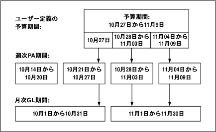

グローバル・カレンダ、プロジェクト・カレンダまたは会計(GL)カレンダに基づく情報を表示できます。プロジェクト計画を週次ベースで実行し、会計レポートが月次の場合、プロジェクト・カレンダおよび会計カレンダを使用して、様々な期間のプロジェクト実績情報を表示できます。

集計がPA期間別の場合、集計処理では金額がPA期間に分割されます。予算期間が複数のPA期間に及ぶ場合は、金額が日割で按分されます。
集計がGL期間別の場合、集計処理では次のロジックが使用されます。
金額をPA期間に分割し、予算期間が複数のPA期間に及ぶ場合は日割で按分します。
ステップ1で決められたPA期間の終了日を含むGL期間の金額を集計します。
次の図に、GL期間別の集計の調整の例を示します。
上の図で、ユーザー定義の予算期間は10月27日から11月9日までです。最初の予算期間は10月27日で、2番目の予算期間は10月28日から11月3日、3番目の予算期間は11月4日から11月9日です。予算金額の集計はGL期間別です。集計処理は次のとおりです。
予算金額を週次PA期間に分割します。
10月27日の予算を、PA期間10月21日から10月27日に分割します。
予算期間10月28日から11月3日の予算を、PA期間10月28日から11月3日に分割します。
予算期間11月4日から11月9日の予算を、PA期間11月4日から11月10日に分割します。
ステップ1で決められたPA期間の終了日を含む週次GL期間の金額を集計します。
PA期間10月21日から10月27日に分割された金額を、GL期間10月1日から10月31日で集計します。
PA期間10月28日から11月3日と11月4日から11月10日に分割された金額を、GL期間11月1日から11月30日で集計します。
