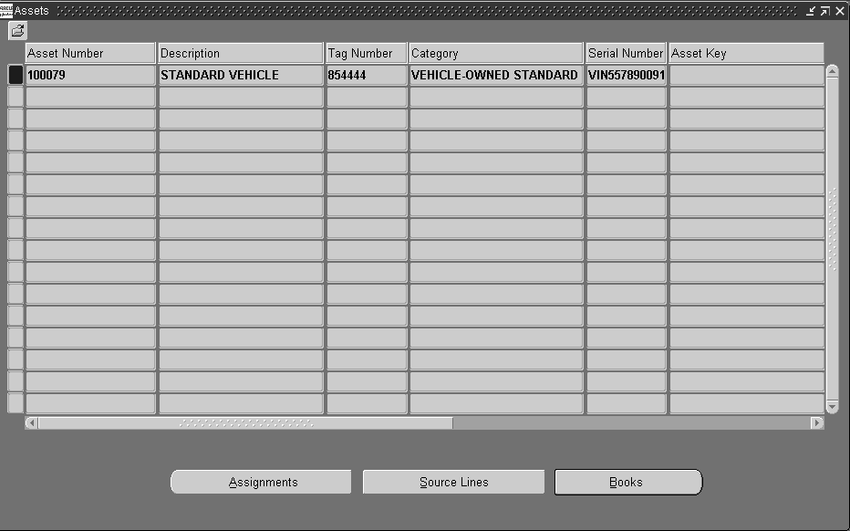

問い合せた資産の詳細情報が「資産表示」ウィンドウに表示されます。
資産の現行の資産割当を表示するには、レビューする資産をクリックして、「割当」ボタンを選択します。
「ソース明細」を選択して、ソース明細情報を表示します。資産がOracle Projects内の資産計上資産明細から作成された場合は、その資産の「プロジェクト番号」と「タスク番号」が表示されます。
「プロジェクト詳細」ボタンを選択して、資産の詳細プロジェクト情報を表示します。「資産明細詳細」ウィンドウには、支出タイプ、品目日付、従業員、仕入先、数量、建設仮勘定費用、支出賦課組織、非労務資源、非労務組織などのような、資産のプロジェクト情報が含まれています。

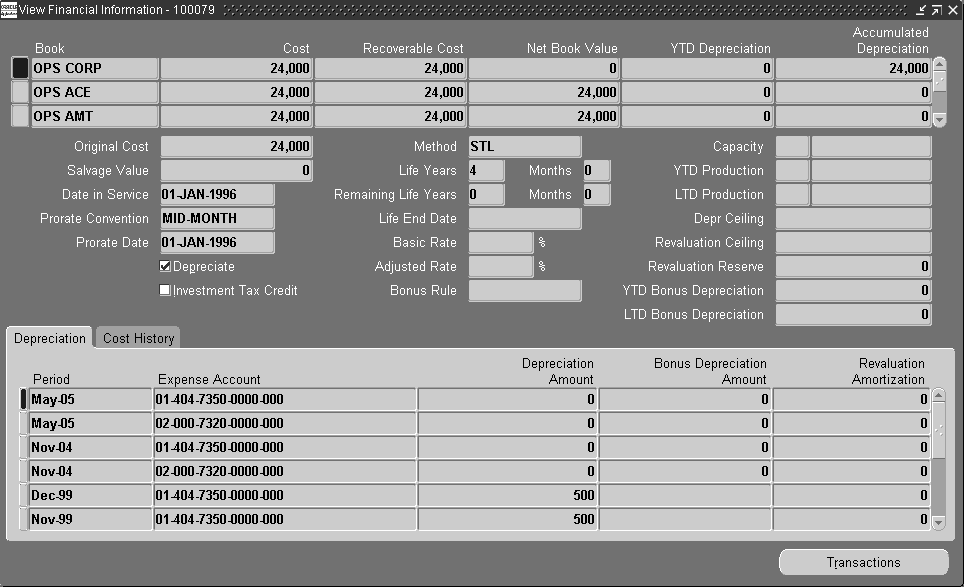

選択した資産は「財務情報の表示」ウィンドウのタイトルに表示され、その資産の財務情報が減価償却台帳別に表示されます。
注意: 「資産」ウィンドウの「財務照会」ボタンを選択することにより、財務情報を資産ワークベンチから直接表示することもできます。ただし、資産ワークベンチから「財務情報の表示」ウィンドウを開いた場合、「取引」ボタンが表示されず、取引の履歴が参照できません。
「年償却累計」フィールドは、減価償却費とボーナス減価償却費の合計です。「償却累計」フィールドは、償却累計額とボーナス累積額の合計です。「年償却累計」フィールドおよび「LTDボーナス償却」フィールドに、ボーナス減価償却費およびボーナス累積額を別個に継続記録することもできます。
「減価償却」タブ・リージョンには、資産の減価償却履歴が表示されます。
このタブ・リージョンには、特定のボーナス減価償却勘定科目を設定した場合でも、減価償却費勘定科目に含まれる減価償却費およびボーナス減価償却費が表示されます。

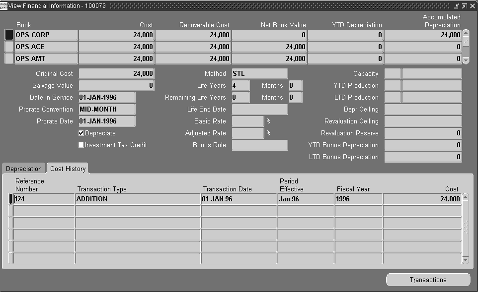

「取得価額履歴」タブ・リージョンには、資産の取得価額履歴が表示されます。
資産を取得した期間で、取得価額以外の資産情報を変更すると、「取得価額履歴」タブ・リージョンに取得取引ではなく、取得/無効取引が表示されます。

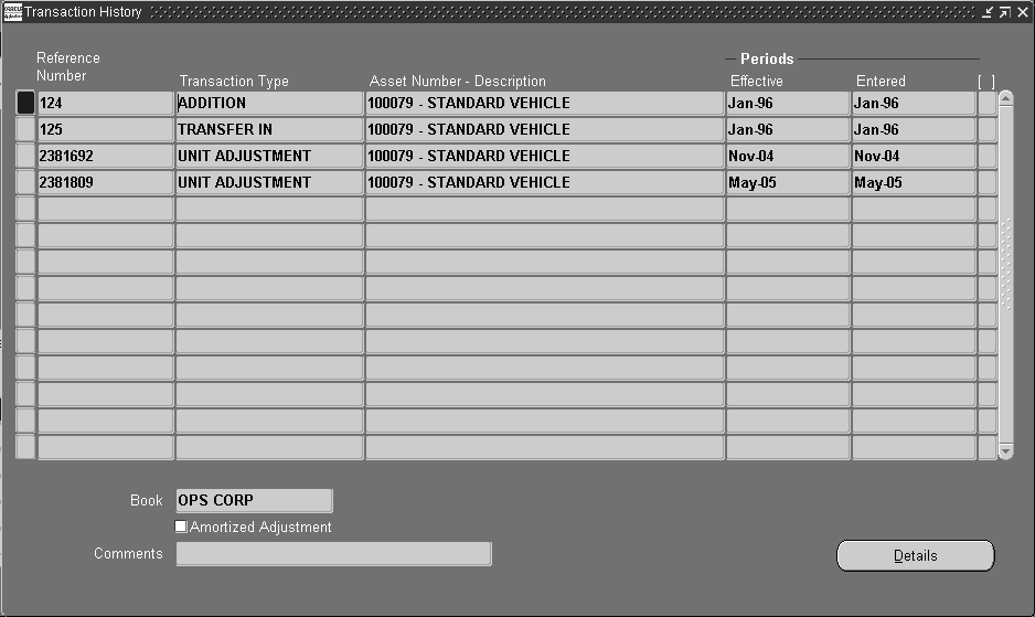

資産台帳、会計期間、取引タイプまたは資産範囲についての取引をすべてレビューするには、「取引履歴」ウィンドウを使用します。
「ナビゲータ」ウィンドウで「照会」 > 「取引履歴」を選択します。
「取引の検索」ウィンドウに、問合せの検索基準を入力します。取引履歴を問い合せるには、「資産台帳」と「参照番号」または「資産番号」を入力する必要があります。必要であれば、「期間」、「取引タイプ」、「カテゴリ」など、他の検索基準を入力できます。
「検索」を選択します。資産取引の要約を表示できます。
詳細を表示するには、資産をチェックしてから「詳細」ボタンを選択します。
注意: 取引に関する詳細な会計明細を、貸借一致会計仕訳(借方と貸方が等しい)形式で表示できます。また、詳細な会計を、T字型勘定として表示できます。
