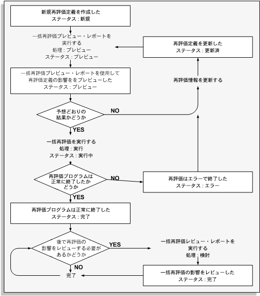

「一括再評価」処理は次のステップに分かれています。
一括再評価定義の作成
再評価のプレビュー
再評価の実行
(オプション)再評価のレビュー

再評価はステータスを使用して追跡します。この再評価ステータスによって、次に実行する処理が決定します。次の表に、各再評価ステータスの定義、および次に実行可能な処理を示します。
| ステータス | 定義 | 実行可能な処理 |
| 新規 | 新規作成された一括減価償却定義 | プレビュー |
| プレビュー | プレビュー・レポートを現在実行中 | なし |
| プレビュー済 | プレビュー・レポートは正常に完了 | 実行 |
| 更新済 | プレビュー後に更新された再評価定義 | プレビュー |
| 実行中 | 再評価を現在実行中 | なし |
| 完了 | 再評価は正常に完了 | レビュー コピー |
| エラー | プレビュー・レポートまたは再評価がエラーで完了 | プレビューまたは実行(失敗した方) |
新しい定義を保存すると、一意の一括処理番号が割り当てられます。取引サイクルの次の段階を実行するときは、この番号を使用して再評価定義を検索できます。
次の図に、「一括再評価」処理を図示します。処理の詳細は、後述する関連項目を参照してください。
