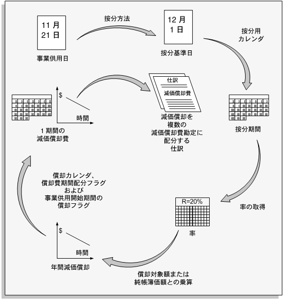

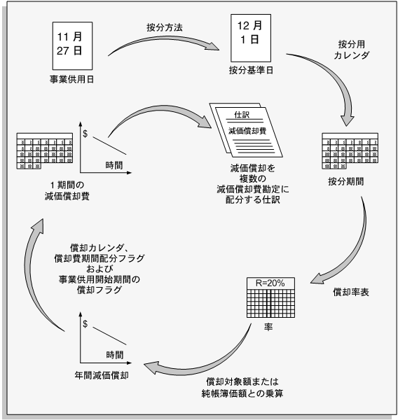

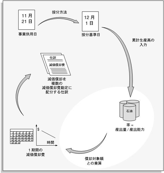

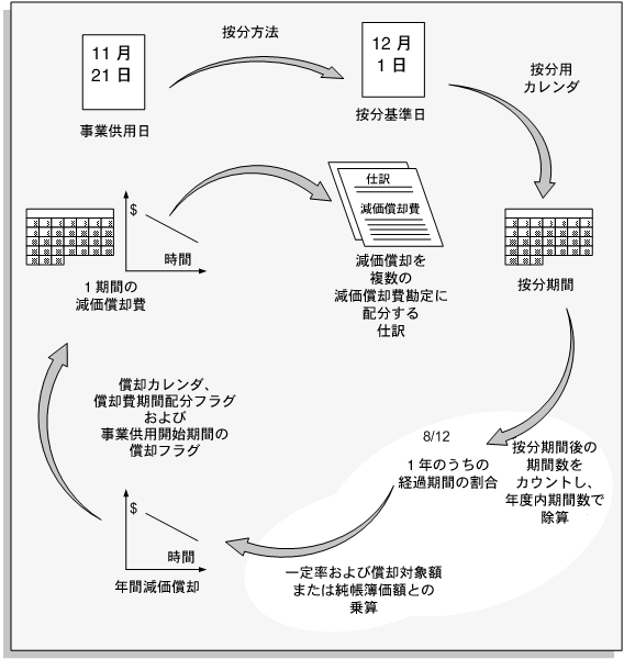

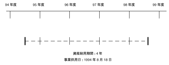

Oracle Assetsでは、耐用年数の最初の会計年度中に計上された減価償却額が、按分基準日に従って按分されます。按分基準日は、資産を最初に入力するときに計算されます。按分基準日は、資産の事業供用開始日付と按分方法に基づいています。たとえば、半年の按分方法を使用すると、その方法を使用するすべての資産の按分基準日は、単純に会計年度の中間点となります。したがって、同じ会計年度中に取得した資産の減価償却額(年間償却額の2分の1)は、1年目と同額になります。ただし、翌月按分方法を使用すると、按分基準日は事業供用開始月の翌月の1日目となるので、同じ会計年度中に取得した資産でも、それぞれの償却額は事業供用開始月数に応じて異なります。
資産の耐用年数の初年度に計上される償却額は、申告先当局の減価償却規定によって決まります。たとえば、一部の政府は、耐用年数の最初の会計年度中に資産を保有する月数に従って減価償却費を按分するように要求しています。この場合の按分方法では1年間が12期間となり、年度中の1カ月分ずつ按分されます。また、耐用年数の1年目に資産を保有する日数に従って償却費を按分するように要求する申告先当局もあります。この場合、会計年度の減価償却額は、資産を取得した日付によって異なります。したがって、この按分方法では365期間となり、年度中は1日分ずつ按分されます。
Oracle Assetsでは、償却対象額または償却対象の正味帳簿価額を基準として減価償却額が計算されます。減価償却方法に資産取得価額が使用される場合は、償却対象額を償却率で乗算して会計年度の減価償却額が計算されます。
減価償却方法に資産の正味帳簿価額が使用される場合は、会計年度の開始日または最後に実行した修正額の償却または再評価の後の対象正味帳簿価額を償却率で乗算して、会計年度の減価償却額が計算されます。
按分基準日を使用して按分用カレンダから按分期間が選択されます。
耐用年数ベースの償却方法では、按分期間と資産の取得後期間によって、償却率表から選択される償却率が決まります。減価償却プログラムでは、資産を保有していた会計年度数として、事業供用開始日付からの資産の取得後期間が計算されます。2つの資産の事業供用開始日付が異なっていても、減価償却方法と耐用年数が同じであれば、同じ償却率表が使用されますが、表の異なる列と行から別の償却率を選択できます。
定率法では一定率が使用され、償却率表は使用されません。
耐用年数ベースの償却方法の場合、その償却率表を使用するかは償却方法と耐用年数によって決定されます。次に、按分期間と耐用年数を使用して、償却率表のどの償却率を使用するかが決定されます。資産の事業供用開始日付が会計年度に含まれていると、その耐用年数としての会計年度数は資産カレンダよりも長くなるので注意してください。
定率減価償却方法では、普通償却率、割増後償却率、ボーナス・レートなどの一定率を使用して償却率が決定されます。

減価償却プログラムを減価償却台帳ごとに別々に実行します。減価償却プログラムにより、減価償却費と修正額が計算され、償却累計額と年償却累計額が更新されます。
償却計算を実行すると、減価償却プログラムによって次の3つの処理を実行する要求が実行依頼されます。
除・売却資産の損益計算、および除・売却資産と再稼働資産の遡及減価償却
当期間の減価償却費と修正額の計算、および当期間のクローズ
償却累計額レポートの実行
減価償却費の計算は次のとおりです。
減価償却費 = (取得価額 - 償却対象額) * 普通償却率
償却カレンダによって、会計年度中の会計期間数が決まります。
按分用カレンダによって、各日付が償却率表の償却率セットに対応する按分期間にマップされ、年間償却額の計算に使用する償却率が決定されます。

定率法では、一定率を使用して期間中の資産の償却費を計算します。
Oracle Assetsでは、定率減価償却方法による減価償却費の計算時に、一定率と会計年度開始日の償却対象額または償却対象帳簿価額が使用されます。資産の償却費は、その償却対象額と償却累計額が同額になるまで計上されます。
Oracle Assetsで新規資産の償却費計上が始まる時期は、その資産の按分方法と減価償却方法によって管理されます。定率法を使用する資産の場合、償却費の計上は「事業供用開始期間の償却」フラグに応じて、事業供用開始日付または按分基準日が含まれる会計期間中に開始されます。初年度の減価償却費は、その会計年度の残りの会計期間に配賦されます。
会計年度が5月に終了し、月次(12期間)償却カレンダを使用しており、その年度の各期間に減価償却費を均等に配賦したい場合を考えます。半年の按分方法を使用して、会計年度の第3期間(AUG-92)に$10,000の資産の事業供用を開始します。減額値減価償却方法(純帳簿価額の計算基準単位)の償却率は20%です。
この資産には半年の按分方法を使用しているので、按分基準日は会計年度の途中の12月です。按分基準日が会計年度の途中にある資産の場合、耐用年数の最初の会計年度の減価償却費は、会計年度全体の金額の50%となります。この例で、資産の会計年度全体の減価償却額は$2,000($10,000の20%)なので、初年度(1993会計年度)の減価償却額は$1,000となります。
按分方法の「事業供用開始期間の償却」フラグを使用して、償却費の計上を事業供用開始日付から開始するか按分基準日から開始するかを指定できます。償却費の計上を事業供用開始日付に対応する会計期間中に始めるように選択すると、資産の償却費計上はAUG-92に始まり、各期間の減価償却費は$100($1000を8月から5月までの期間数の10で除算した結果)となります。
償却費計上を按分基準日から開始するように選択すると、その資産の償却費計上は12月まで始まりません。DEC-92からMAY-93までの各期間の減価償却額は、$166.67($1,000を12月から5月までの期間数の6で除算した結果)となります。

耐用年数ベースの減価償却方法を使用し、指定した償却率を使用して、一定の期間中に資産の償却費を計上します。耐用年数ベースの減価償却方法には、次の2つのタイプがあります。
計算済: 定額減価償却の場合、減価償却プログラムでは、耐用年数が1で除算されて年間減価償却率が計算されます。計算済方法では、資産の価額が耐用年数に均等に配分されます。
算式ではなく償却率表を使用して新しい減価償却方法に対処できます。いつでも適切な償却率を追加して新しい方法を作成できます。
Oracle Assetsでは、耐用年数ベースの減価償却方法による減価償却額の計算には、資産の償却対象額または正味帳簿価額、残存価額、事業供用開始日付、按分方法、減価償却方法、および耐用年数が使用されます。耐用年数ベースの減価償却方法を持つ資産の償却費は、表からの償却率または算式で求めた償却率を使用して、一定の耐用年数の終了時に全額償却済となるまで計上されます。
償却率表には、資産耐用年数の会計年度ごとの年率が含まれます。年率は、申告先当局の減価償却規定に応じて異なります。
たとえば、一部の申告先当局では、耐用年数の最初の会計年度中に資産を保有する月数に従って、減価償却額を按分するように要求されます。この場合、按分用カレンダの按分期間は12となり、償却率表には耐用年数の年ごとに12の償却率(年間の月数ごとに1つずつ)が含まれます。他の当局では、耐用年数の最初の会計年度中に資産を保有する日数に従って、減価償却額を按分するように要求されます。これは、年度中の日ごとの償却率が異なることを意味します。従って、償却率表にある率の数は、365が係数となります。たとえば、4年の耐用年数を持つ資産の償却率表には1825の率(365 x 5)があります。つまり、按分用カレンダには365の按分期間が含まれ、償却率表にはそれに応じて耐用年数の年度ごとに365の償却率(年度中の1日ごとに1つずつ)が含まれなければなりません。
償却率を決定するには、按分用カレンダの期間ごとに、資産の耐用期間内の各会計年度の年間償却率を計算します。この償却率は、按分基準日がこの按分期間に含まれる資産の年度の年間償却率です。資産耐用期間内の各年度の償却期間ごとに償却率を計算する必要はありません。「レート」ウィンドウの「年率」フィールドに年間償却率を入力するのみです。減価償却プログラムにより、この年間償却率が使用され、資産取得価額または正味帳簿価額のうちこの会計年度に配賦する金額が決定されます。次に、償却カレンダと償却費期間配分フラグを使用して、会計年度の各償却期間に年間償却費が配分されます。
年間減価償却額 = 減価償却率 × 減価償却計算基準 × 1年のうちの経過期間の割合
Oracle Assetsの標準率表には、資産の耐用年数1年当たり12の償却率が含まれます。政府からの日次率が必要とされる場合、「減価償却方法」ウィンドウで該当する率を設定します。
Oracle Assetsで新規資産の償却費計上が始まる時期は、その資産の按分方法と減価償却方法によって管理されます。定額方法を使用する資産の場合、償却費の計上は按分基準日が含まれる最初の会計期間中に始まります。他の耐用年数ベースの減価償却方法を使用する資産の場合は、按分方法の「事業供用開始期間の償却」がオンになっているかどうかに応じて、事業供用開始日付または按分基準日のどちらかが含まれる最初の会計期間から償却費の計上が始まります。どちらの場合も、初年度の減価償却費はその会計年度の残りの償却期間に配賦されます。

累計生産高比例法では、各期間の実際の使用量または累計生産高に基づいて資産取得価額が償却されます。
累計生産高比例の減価償却方法は、他の方法とは異なり、資産の使用量のみが減価償却基準となります。定額償却などの減価償却方法では、使用量に関係なく資産耐用年数を通じて償却費が配分されますが、累計生産高比例法では時間経過は無視されます。
累計生産高比例法は、鉱山や油井など、資源の産出予想量で耐用年数を計算した方がよい資産に使用されます。たとえば、油井の産出能力は、そこから産出が予想される石油のバレル数です。機械や装置の場合は、予想される合計使用時間数を基準にして生産能力を計算します。
生産能力は、予想される累計生産高合計または使用量合計として入力できます。まず、累計生産高比例の減価償却方法、生産能力および単位を入力します。次に、各期間の累計生産高を入力し、その期間の実際の使用量に従って資産の償却費を計上します。
累計生産高比例の減価償却方法では、期間に対して入力された資産取得価額、取得価額の限度額、残存価額、生産能力および累計生産高を使用して減価償却額が計算されます。資産の償却費は、入力した実際の累計生産高に従って計上されます。期間の累計生産高が生産能力で除算され、期間の減価償却率が計算されます。期間の減価償却費は、償却率で償却対象額を乗算した金額です。
減価償却費=(期間内の累計生産高÷生産能力)×償却対象額
次に、期間の減価償却額が、資産を割り当てた減価償却費勘定科目に配賦されます。累計生産高比例の減価償却方法には、年間減価償却額はないので注意してください。
