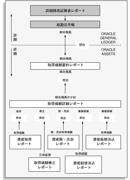

Oracle General Ledgerで、詳細残高試算表レポートの期末残高を、元帳の補助元帳会計勘定科目分析レポートの期末残高と照合します。
総勘定元帳の期末残高を、取得価額要約レポートの期末残高と照合します。
取得価額要約レポートの期末残高を、取得価額詳細レポートの期末残高と照合します。
取得価額詳細レポートの各ソース金額を、次のステップの詳細レポートと照合します。
追加分を資産取得レポートの取得価額と照合します。
修正分を取得価額修正レポートの正味変更と照合します。
除・売却を資産除・売却レポートの除・売却取得価額と照合します。
組替を資産組替消込レポートの取得価額と照合します。
振替を資産振替消込レポートの取得価額と照合します。

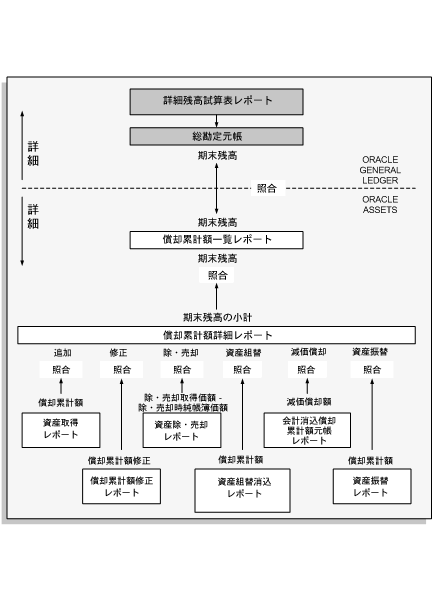

Oracle General Ledgerで、詳細残高試算表レポートの期末残高を、補助元帳会計勘定科目分析レポートの期末残高と照合します。
総勘定元帳の期末残高を、償却累計額一覧レポートの期末残高と照合します。
償却累計額一覧レポートの期末残高を、償却累計額詳細レポートの期末残高と照合します。
償却累計額詳細レポートの各ソース金額を、次のステップの詳細レポートと照合します。
追加分を資産取得レポートの償却累計額と照合します。
修正分を償却累計額修正レポートの償却累計額修正と照合します。
除・売却を資産除・売却レポートの除・売却取得価額およびNBV除・売却と照合します。
組替を資産組替消込レポートの償却累計額と照合します。
減価償却費勘定を会計消込償却累計額元帳レポートの減価償却額と照合します。
振替を資産振替消込レポートの償却累計額と照合します。

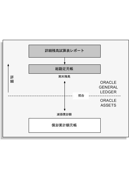

Oracle General Ledgerで、詳細残高試算表レポートを使用して、補助元帳会計勘定科目分析レポートの期末残高と照合します。
償却累計額元帳レポートを使用して、減価償却残高と期末GL減価償却残高を照合します。

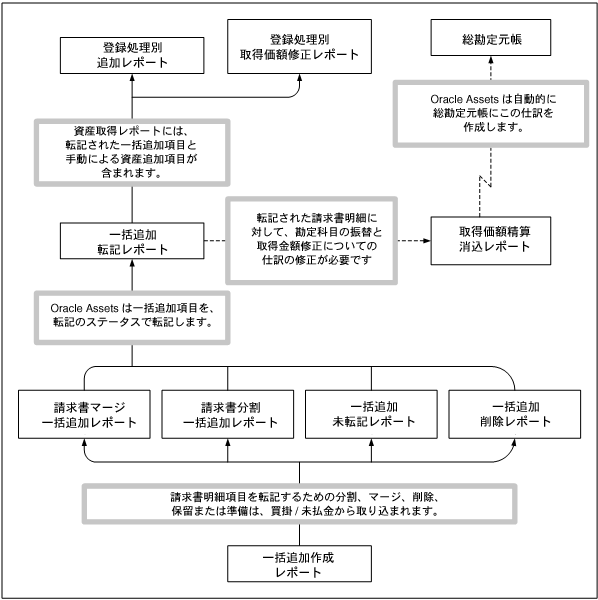

レポートを使用して、一括追加を買掛管理システムから取り込んでOracle Assetsに転記するまで継続記録できます。
総勘定元帳の資産の仕訳金額を取得価額精算消込レポートの金額と照合すると、Oracle Assetsは自動的に総勘定元帳にこの仕訳を作成します。
取得価額精算消込レポートの金額を一括追加転記レポートの金額と照合します。転記された請求書明細に対して、勘定科目の振替と取得金額修正についての仕訳の修正が必要です。
一括追加転記レポートの金額を、請求書マージ一括追加レポート、請求書分割一括追加レポート、一括追加未転記レポートおよび一括追加削除レポートの金額と照合します。Oracle Assetsは一括追加項目を、転記のステータスで転記します。
一括追加転記レポートの金額は、登録処理別追加レポートおよび登録処理別取得価額修正レポートの金額とも照合できます。資産取得レポートには、転記された一括追加項目と手動による資産追加項目が含まれます。
請求書マージ一括追加レポート、請求書分割一括追加レポート、一括追加未転記レポートおよび一括追加削除レポートの金額を、一括追加作成レポートの金額と照合します。請求書明細項目を転記するための分割、マージ、削除、保留または準備は、買掛/未払金から取り込まれます。

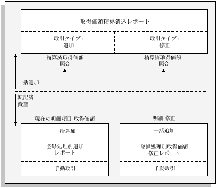

取得価額精算消込レポートを使用して、追加を登録処理別追加レポートの追加と照合します。
取得価額精算消込レポートを使用して、修正を登録処理別取得価額修正レポートの修正と照合します。

このレポートを使用して、Oracle Assetsにより、1会計期間中に減価償却累計額勘定科目に賦課された減価償却額をレビューできます。このレポートは、貸借一致セグメント、資産勘定科目、償却累計額勘定科目、コスト・センターごとにソートされ、それぞれの合計が印刷されます。このレポートは、実行前に減価償却を実行しているかぎり、当期オープン期間に対して実行できます。
資産の一部の除・売却、組替または振替を行うと、このレポートには取引日における資産の年償却累計額が1行ずつプリントされ、レポートの右側の各行にマークが設定されます。Oracle Assetsでは、レポート期間の末日に有効な配賦行にのみ減価償却費が配賦されるので、これらの行には取得価額と減価償却額が0(ゼロ)としてプリントされます。
このレポートを要求するときには、資産台帳名と「期間」を入力する必要があります。
このレポートでは、「償却累計額詳細」レポートを補足する詳細情報が提供されます。
減価償却額: この列は、「償却累計額詳細レポート」の「減価償却費」列と同じになります。
年償却累計額: 会計期間のコスト・センターの会計年償却累計額。
パーセント: コスト・センターに配賦された資産取得価額と減価償却額のパーセンテージ。
<フラグ>
P: 部分除・売却
F: 全部除・売却
N: 資産の減価償却なし
T: 新規のコスト・センター、従業員、事業所のいずれかへの振替
関連項目

「取得価額詳細レポート」と「取得価額要約レポート」を使用すると、総勘定元帳内で資産取得価額勘定科目を消込みできます。「建設仮勘定詳細レポート」と「建設仮勘定要約レポート」を使用すると、建設仮勘定の取得価額勘定を総勘定元帳内で消込みできます。Oracle General Ledgerを使用して消込みを行うには、「取得価額要約レポート」または「建設仮勘定要約レポート」を「勘定科目分析レポート」と比較します。
次のレポートには、両方の詳細レポートを補足する詳細が示されます。「資産取得レポート」、「取得価額修正レポート」、「資産除・売却レポート」、「資産組替消込レポート」および「資産振替消込レポート」。また、「建設仮勘定資産計上レポート」と「建設仮勘定レポート」は、「建設仮勘定詳細レポート」を補足する詳細情報を提供します。要求した期間中に建設仮勘定資産を除・売却していると、「建設仮勘定詳細レポート」の「除・売却」列は「資産除・売却レポート」の「除・売却取得価額」列と同じになります。
詳細レポートは、貸借一致セグメント順、資産または建設仮勘定順、コスト・センター順、資産番号順にソートされ、各資産または建設仮勘定コスト・センター、勘定科目および貸借一致セグメントごとの合計がプリントされます。どちらの要約レポートも、貸借一致セグメント順、資産勘定順または建設仮勘定順にソートされ、それぞれのレベルで合計がプリントされます。
これらのレポートを要求するときには、資産台帳名と「期間:自/至」の範囲を入力する必要があります。
注意: これらのレポートを実行する前に、まず「会計の作成」処理を実行する必要があります。
4つのレポートにはいずれも、各資産勘定または建設仮勘定とコスト・センターについての期首残高、資産取得、調整、除・売却、資産計上、組替、振替および期末残高が示されます。
期首残高: 要求した期間範囲の開始時における、各資産の資産勘定残高または建設仮勘定残高。詳細レポートのこの列の合計は、要約レポートのこの勘定科目とコスト・センターの「期首残高」列と同じになります。
取得: 「取得価額詳細レポート」のこの列は、計上資産の「資産取得レポート」にある「取得価額」列と同じになります。
調整: 詳細レポートのこの列は、「取得価額修正レポート」の「修正額」列と同じになります。
除・売却: 詳細レポートのこの列は、「資産除・売却レポート」の「除・売却取得価額」列の合計と同じになります。
再評価(「取得価額詳細レポート」と「取得価額要約レポート」): 要求した範囲の期間中に資産を再評価したために資産勘定に生じる正味変更。
資産計上(「建設仮勘定詳細レポート」と「建設仮勘定要約レポート」): 要求した範囲の期間中に建設仮勘定を資産計上したために建設仮勘定に生じる変更。「建設仮勘定詳細レポート」のこの列は、「建設仮勘定資産計上レポート」の「取得価額」列の合計と同じになります。
資産組替: 詳細レポートのこの列は、「資産組替消込レポート」の「取得価額」列と同じになります。
振替: 1つの総勘定元帳番号から別の番号への取得価額移動である勘定科目間振替をすることによって資産勘定または建設仮勘定に生じる正味変更。詳細レポートのこの列は、「資産振替調整表」の「取得価額」列と同じになります。
期末残高: 「建設仮勘定詳細レポート」のこの列は、「建設仮勘定レポート」の「取得価額」列と同じになります。詳細レポートのこの列の合計は、要約レポートのこの勘定科目の「期末残高」列と同じになります。
残高不一致: Oracle Assetsでは、資産の実際の期末残高と、計算済期末残高が比較され、差異があればこの列にアスタリスク(*)がプリントされます。差異が見つかると、システムの貸借は一致しません。
計算済期末残高 = 期首残高 + 取得 + 調整 - 除・売却 + 資産計上 + 資産組替 + 振替

このレポートは、Oracle Assetsで資産精算勘定への仕訳が作成される会計期間中に作成または調整したすべての資産を示します。このレポートを使用して、総勘定元帳とOracle Assetsとの間で精算勘定を消し込みます。このレポートは、取引タイプ順、貸借一致セグメント順、精算勘定順、コスト・センター順および資産番号順にソートされ、それぞれのレベルで合計額がプリントされます。
取引タイプ
取得(建設仮勘定)会計期間中に追加された(建設仮勘定)資産
調整(建設仮勘定)会計期間の前に追加された(建設仮勘定)資産に対する調整
精算勘定: 資産計上した資産の精算勘定、または建設仮勘定資産の場合は建設仮精算勘定。
精算済取得価額: このコスト・センターの資産の精算済取得価額。この列は、コスト・センターと精算勘定に転記済の金額です。資産取得価額が複数のコスト・センター間で分割される場合や、異なる精算勘定で精算される場合は、その資産に関する行がレポートの複数ページにプリントされることがあります。
関連項目
このレポートでは、Oracle Assetsで資産精算勘定への仕訳が作成される会計期間中に作成または調整したすべての資産が示されます。このレポートを使用して、総勘定元帳とOracle Assetsとの間で精算勘定を消し込みます。
このレポートを要求するときには、資産台帳名と期間を入力する必要があります。このレポートにメンバー資産額が含まれている場合もあります。

「償却累計額詳細レポート」と「償却累計額一覧レポート」を使用して、償却累計額勘定を総勘定元帳内で消し込みます。詳細レポートは、貸借一致セグメント順、減価償却累計額勘定科目順、コスト・センター順、資産番号順にソートされます。コスト・センター、勘定科目および貸借一致セグメントの合計がプリントされます。一覧レポートは、貸借一致セグメント順、減価償却累計額勘定科目順にソートされ、それぞれの合計がプリントされます。
「資産取得レポート」、「償却累計額修正レポート」、「資産除・売却レポート」、「資産組替消込レポート」、「会計消込償却累計額元帳レポート」、「資産振替レポート」には、詳細レポートをサポートする詳細が示されます。
総勘定元帳内で消込みを行うには、Oracle General Ledger内で要約レポートを「勘定科目分析レポート」と比較します。
詳細レポートにも一覧レポートにも、減価償却累計額勘定ごとに期首残高、取引および期末残高がプリントされます。
期首残高: 詳細レポートのこの列にプリントされる資産勘定科目の合計は、一覧レポートの「期首残高」列と同じになります。
取得: 要求した期間の範囲内で、予算を引き当てて入力した資産取得によって減価償却累計額勘定科目に生じた変更。詳細レポートのこの列は、「資産取得レポート」の「償却累計額」列と同じになります。詳細レポートのこの列にプリントされる資産勘定科目の合計は、一覧レポートの「追加」列と同じになります。
減価償却: 要求した期間の範囲内で、計算済減価償却費によって減価償却累計額勘定に生じた変更。詳細レポートのこの列は、「会計消込償却累計額元帳レポート」の「減価償却額」列と同じになります。詳細レポートのこの列にプリントされる資産勘定科目の合計は、一覧レポートの「減価償却費」列と同じになります。
調整: 要求した期間の範囲内で実行した税務償却累計額調整または再評価によって減価償却累計額勘定に生じた変更。これらの行は、税額の調整を再評価と区別できるようにレポートの右側にマークが設定されます。税務累計額の調整の場合、詳細レポートのこの列は「償却累計額修正レポート」の「償却累計額修正」列と同じになります。詳細レポートのこの列にプリントされる資産勘定科目の合計は、一覧レポートの「修正」列と同じになります。
除・売却: 詳細レポートのこの列は、「資産除・売却レポート」の「除・売却取得価額」列と「除却簿価」列の差異と同じになります。詳細レポートのこの列にプリントされる資産勘定科目の合計は、一覧レポートの「除・売却」列と同じになります。
資産組替: 詳細レポートのこの列は、「資産組替消込レポート」の「償却累計額」列と同じになります。詳細レポートのこの列にプリントされる資産勘定科目の合計は、一覧レポートの「資産組替」列と同じになります。
振替: 詳細レポートのこの列は、「資産振替レポート」の「償却累計額」列と同じになります。詳細レポートのこの列にプリントされる資産勘定科目の合計は、一覧レポートの「振替」列と同じになります。
期末残高: 詳細レポートのこの列にプリントされる資産勘定科目の合計は、一覧レポートの「期末残高」列と同じになります。
残高不一致: このレポートでは、資産の実際の期末減価償却累計額残高が、計算済期末残高と比較され、差異があればこの列にアスタリスク(*)がプリントされます。差異が見つかると、システムの貸借は一致しません。
計算済期末残高 = 期首残高 + 取得 + 減価償却費 + 調整 - 除・売却 + 資産組替 + 振替

このレポートには、会計期間の範囲内で取得されたすべての資産と、その資産に関係した請求書明細が示されます。このレポートでは、資産が「一括追加」または「マニュアル取引」のソース別にグループ分けされます。
このレポートは、ソース順、貸借一致セグメント順、資産タイプ順、資産勘定科目順、コスト・センター順、資産番号順にソートされます。請求書明細が複数ある資産の場合、レポートは仕入先番号、請求書番号、請求書明細番号別にソートされます。資産に複数の請求書明細がある場合は、資産ごとの合計がプリントされ、コスト・センター、資産勘定科目、資産タイプ、貸借一致セグメントおよびソースごとの合計もプリントされます。
このレポートを要求するときには、資産台帳名および「期間:自/至」を入力する必要があります。
一括追加を使用して追加した資産の「現在請求書原価」列は、「一括追加転記レポート」の資産取得取引の「取得価額」列と同じになります。また、このレポートでは、各資産取得取引の一部となった明細項目を示す「資産取得レポート」の補足詳細も提供されます。
<フラグ> 資産とソース明細に関する補足情報
アスタリスク(*): 建設仮勘定で、資産取得価額がその資産のすべての請求書明細の取得価額の合計と一致しない場合。
M: 「ソース」ウィンドウで手動で追加した請求書明細の場合。
A: 追加した期間中に調整した請求書明細の場合。
T: 追加した期間中に振り替えた請求書明細の場合。
R: 再稼働した請求書明細の場合。
関連項目

このレポートを使用して、資産取得価額を総勘定元帳の資産勘定科目に消し込みます。このレポートには、指定した会計期間中にOracle Assetsに登録するか資産計上したすべての資産がリストされます。このレポートは、貸借一致セグメント順、資産タイプ順、資産勘定科目順、コスト・センター順、引当金勘定科目順にソートされ、それぞれの合計がプリントされます。
Assetの「登録処理別追加レポート」には、資産取得に関係した請求書情報が示され、資産取得レポートを補足する詳細が提供されます。
資産取得価額勘定の場合、このレポートによって「取得価額詳細レポート」と「償却累計額詳細レポート」を補足する詳細が提供されます。建設仮勘定の場合、このレポートによって「建設仮勘定詳細レポート」を補足する詳細が提供されます。
初期取得価額: この列は、資産計上された資産の「取得価額詳細レポート」にある「追加」列と同じになり、また、レポートが資産計上前の期間について実行された場合、建設仮勘定の「建設仮勘定詳細レポート」にある「追加」列と同じになります。資産がシステムに取得された期間の資産の取得価額を反映したものになります。
初期減価償却引当金: この列の金額は、資産計上した資産の場合は「償却累計額詳細レポート」にある「追加」列と同じになります。資産がシステムに取得された期間の資産の償却累計額を反映したものになります。
関連項目

このレポートを使用して、選択した「資産台帳」に関してOracle Payablesの請求書配賦明細から作成した一括追加をレビューします。このレポートでは、Oracle Payablesによって作成された一括追加の完全な監査証跡が提供されます。このレポートは、通貨順、会社順、資産勘定科目順、コスト・センター順にソートされ、それぞれの取得価額が機能通貨建てと外貨建てでプリントされます。
一括追加作成レポートを使用して、Oracle Payablesの請求書配賦明細から作成した一括追加をレビューします。このレポートでは、Oracle Payablesによって作成された一括追加の完全な監査証跡が提供されます。このレポートは、通貨順、資金順、資産勘定科目順および組織順にソートされます。各組織、資産勘定科目、資金および外貨の取得価額が機能通貨建てと外貨建てでプリントされます。
このレポートには、機能通貨建てと外貨建ての請求書に関して作成された一括追加のリストがプリントされます。一括追加明細は元帳通貨でのみ作成されますが、該当する場合、このレポートには請求書が元帳通貨建てと外貨建ての両方でプリントされます。Oracle Assetsでは、仕訳は元帳通貨建てでしか作成されないため、このレポートを使用すると総勘定元帳内の外貨建て一括追加を検索して消去できます。
Oracle PayablesでOracle Assets用一括追加の作成プログラムを発行すると、このレポートが自動的にプリントされます。また、このレポートは「要求の発行」フォームからも発行できます。自動登録データ作成処理を前回実行したときに作成された一括追加を表示します。
計上日: Oracle Assets用一括追加データ作成を使用したときに入力したGL記帳日。
資産勘定科目: 買掛管理システム内で請求書配賦明細に割り当てた資産勘定科目または建設仮精算勘定。
AP会社: 買掛管理システム内で請求書配賦明細に割り当てた貸借一致セグメント。
AP資金: 請求書配賦明細をコーディングした資金。
資産摘要: 請求書配賦明細の摘要が資産内容になります。一括追加が仕入値引明細であれば、このレポートには資産摘要として「割引」とプリントされます。
取得価額: 元帳通貨建ての一括追加取得価額。
関連項目
Oracle Payables請求書配分明細からの一括追加の作成
「請求書マージ一括追加レポート」を使用して、単一資産にマージした一括追加をレビューします。
「請求書分割一括追加レポート」を使用して、複数単位の一括追加によって作成された一括追加をレビューします。
どちらのレポートも資産番号順にソートされます。
「請求書マージ一括追加レポート」および「請求書分割一括追加レポート」には、既存の資産に追加した一括追加は含まれていません。
マージしてから分割した一括追加は、「請求書分割一括追加レポート」にのみ表示されます。
この2つのレポートを要求するときには、「資産台帳名」と「期間」を入力する必要があります。
注意: これらのレポートには、「一括追加の転記」により転記された分割/マージ請求書明細のみが表示されます。
買掛金/未払金勘定: 買掛管理システムで、資産を請求した資産勘定。
資産勘定: Oracle Assetsに転記したときの資産の資産勘定。
買掛金/未払金取得価額: Oracle Payablesで入力した資産取得価額。
固定資産取得価額: Oracle Assetsに資産を転記したときの資産の取得価額。
関連項目
このレポートでは、選択した「資産台帳」に関してOracle Assetsで一括追加から作成された資産の監査証跡が提供されます。このレポートは、取引タイプ順と資産番号順にソートされます。
このレポートによって、一括追加が取引タイプ別に次のように分割されます。「追加」タイプは、資産となった一括追加で、「修正」タイプは既存の資産に追加した一括追加です。取引タイプごとに取得価額がプリントされます。また、バッチで転記された一括追加明細の総数もプリントされます。
Oracle Assetsに一括追加データを転送するプログラムを使用して一括追加から資産を作成すると、「一括追加転記レポート」が自動的に実行されます。このレポートを「要求の発行」フォームから発行する場合は、「資産台帳」を入力する必要があります。
関連項目
このレポートでは、パージした一括追加のリストが提供されます。このレポートは一括追加番号順にソートされます。
「一括追加のパージ」プログラムを実行すると、このレポートが自動的にプリントされます。このレポートを「要求の発行」フォームから実行する場合は、監査証跡をパージする一括追加転記の「バッチ番号」を入力する必要があります。
このレポートを使用して、一括追加をステータス(キュー名)別にレビューします。
資産台帳を入力します。またオプションとしてキュー名を入力して、レポート出力を制限します。このレポートにグループ資産額およびメンバー資産額が含まれている場合もあります。
注意: このレポートは、標準可変書式レポートです。関連項目: 可変書式レポート
このレポートを使用して、一括追加をステータス(キュー名)別にレビューします。このレポートは、資産勘定科目順、買掛バッチ名順、請求書番号順にソートされます。資産勘定科目ごとに合計取得価額がプリントされます。
このレポートを実行する「資産台帳名」と「処理キュー」を入力する必要があります。
資産勘定科目: 資本資産の資産取得価額勘定または建設仮勘定資産の建設仮勘定。
関連項目
このレポートを使用して、未転記の一括追加をレビューします。未転記の一括追加は、請求書配賦項目が総勘定元帳に転記された日付の下に表示されます。このレポートは、期間順、資産勘定科目順、ステータス順にソートされます。資産勘定科目と期間ごとに合計取得価額がプリントされます。このレポートを要求するときには、「資産台帳名」を入力する必要があります。
期間: 一括追加未転記は、請求書配分明細が総勘定元帳に記帳された日付を含む期間内で表示されます。
精算勘定: 資本資産の資産精算勘定または建設仮勘定資産の建設仮精算勘定。
ステータス: 一括追加未転記のキュー名。
