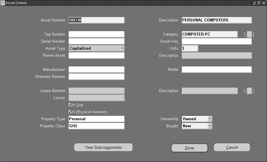

資産摘要詳細
この項では、「資産詳細」ウィンドウで選択済のフィールドについて説明します。
資産番号
資産番号によって、各資産が個々に識別されます。資産を取得するときに資産番号を入力するか、このフィールドを空白にして自動資産採番機能を使用できます。資産番号を入力する場合は、自動資産採番用に予約された番号の範囲に含まれていない一意の番号を指定する必要があります。「システム管理」ウィンドウの「開始資産番号」フィールドの数より小さい任意の数を入力するか、または任意の数値以外の値を入力できます。
摘要
値のリストを使用して「クイックコード」ウィンドウで定義した標準摘要を選択するか、またはユーザー独自の摘要を入力します。
現品票番号
現品票番号には、一意の番号を入力しなければなりません。現品票番号によって、各資産が個々に識別されます。たとえば、資産バーコードを使用している場合は、現品票番号を使用してそれを継続記録します。
カテゴリ
Oracle Assetsでは、減価償却ルールのデフォルトは、カテゴリ、資産台帳および事業供用開始日付に基づいて設定されます。カテゴリ内のすべての資産は、減価償却台帳ごとに同じ資産取得価額勘定と減価償却額勘定を共有します。
カテゴリの付加フレックスフィールド
付加フレックスフィールドを使用して、資産に関する補足情報を収集し、書き込むことができます。各資産カテゴリについては、入力するカテゴリに基づいた補足情報の入力を促すプロンプトを表示するように、付加フレックスフィールドを設定できます。たとえば、自動車の場合はライセンス番号を継続記録し、ビルの場合は床面積を継続記録するように設定できます。新しい資産のカテゴリを指定するときに、付加フレックスフィールドに情報を入力できます。
資産キー
資産キーにより、資産のグループ化または資産グループの容易な識別ができます。これは財務上に影響を与えることはなく、むしろ資産グループを資産カテゴリとは違った方法で追跡するのに使用されます。たとえば、資産キーを使用して資産をプロジェクト別にグループ化できます。
資産タイプ
有効な資産タイプは次のとおりです。
単位
数量は、1資産の一部として含まれる構成要素の数を表します。数量を使用して同じ資産をグループ化します。たとえば、同一の椅子10脚からなる1つの資産を登録できます。資産を取得するときに、デフォルトを1にするか、別の数量を入力します。
親資産
連結解除可能な資産の構成要素は別々に継続記録して管理すると同時に、それぞれの親資産に自動的にグループ化できます。たとえば、モニターを親資産であるコンピュータの従属資産として継続記録できます。「資産カテゴリ」ウィンドウでルールを指定すると、Oracle Assets従属資産の耐用年数デフォルトが、カテゴリと親資産耐用年数によって決定されます。
従属資産を取得登録するには、その資産が属する親資産を入力します。親資産は、従属資産と同じ会計用資産台帳に登録しておく必要があります。建物付属設備を追加する場合は、リース資産の資産番号を入力します。従属資産の耐用年数デフォルトが正しく設定されるように、従属資産より先に親資産を取得登録します。
先に従属資産の耐用年数の償却方法を設定しなければ、その耐用年数には償却方法を使用できません。従属資産に「計算済」タイプの償却方法を使用すると、その方法はOracle Assetsによって設定されます。償却方法が「計算済」ではなく、まだ従属資産耐用年数基準のデフォルトに設定されていなければ、資産カテゴリの耐用年数デフォルトが使用されます。
親資産の取引を実行しても、それと同じ取引が従属資産に関して自動的に実行されることはありません。「親資産取引レポート」を使用して、親資産に対して期間中に実行した取引をレビューします。
保証番号
製造業者と仕入先の保証をオンラインで設定し、追跡できます。各保証には一意の保証番号があります。値リストを使用するか、または定義済保証番号を入力して、該当する資産を割り当てます。
リース番号
リース情報を入力できるのは、「所有権」フィールドが「リース」に設定されている資産カテゴリに割り当てられた資産のみです。「資産詳細」ウィンドウで追加している資産にリースを添付する前に、賃貸人を有効な仕入先として「仕入先」ウィンドウで定義し、リースを「リース詳細」ウィンドウで定義する必要があります。
「資産詳細」ウィンドウの「親資産」フィールドにデータを入力していれば、建物付属設備を入力するときに親資産の関連リース情報が表示されます。建物付属設備に関して、親資産とは無関係なリース情報を入力することはできません。
所有権
所有資産およびリース資産は追跡できます。「所有権」リストから「リース」の値を選択するのみでは、リース情報を入力できません。リース情報を入力できるのは、資産をリース資産カテゴリに割り当てている場合のみです。
「所有の振替」オプションがあるリースは、資産にリースが添付されている場合でも、「所有権」フィールドの値を「リース」から「所有」に変更できます。リースの所有権を変更しても、リース自体、または資産のその他の財務属性には影響ありません。
使用状況
「使用状況」チェック・ボックスは参照目的のみに使用します。このチェック・ボックスは、資産が使用中かどうかを示します。たとえば、コンピュータは、使用中かどうかに関係なく時間の経過とともに古くなるので、倉庫に保管されていても償却費が計上されます。このチェック・ボックスを使用して、使用中でない資産を継続記録します。
実地棚卸
「実地棚卸」チェック・ボックスをチェックすると、実地棚卸比較の実行時にこの資産が含まれることを示します。カテゴリを設定する際、特定のカテゴリの資産を実地棚卸に含めるかどうかを定義します。「資産詳細」ウィンドウの「実地棚卸」チェック・ボックスを使用すると、デフォルトを上書きできます。

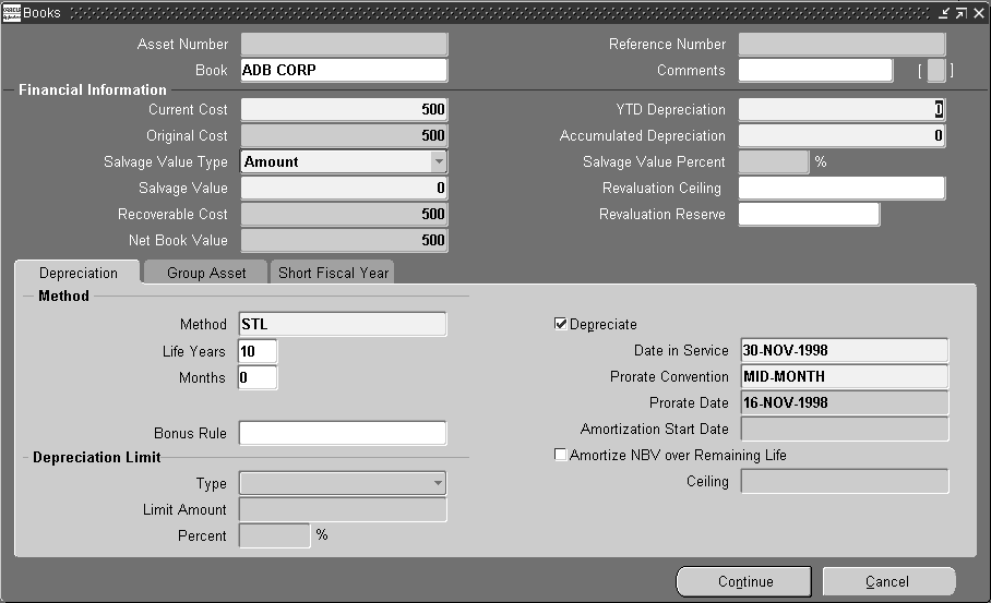

ここでは、「資産台帳」ウィンドウで選択済のフィールドについて説明します。
台帳
資産は任意の数の減価償却台帳に登録できますが、1つの会計用の減価償却台帳にしか登録できません。新しい資産を税務台帳に登録する前に、会計減価償却台帳に登録する必要があります。資産は、資産カテゴリを登録しておいた資産台帳にのみ登録できます。Oracle Assetsでは、資産カテゴリ、資産台帳および事業供用開始日付に基づいて財務情報のデフォルトが設定されます。
各資産台帳には、それぞれ独立した勘定科目、独立したカレンダ、および独立した減価償却ルールを使用できます。減価償却台帳から仕訳が作成される元帳を指定できます。
また、資産の財務情報が資産台帳ごとに異なる場合もあります。たとえば、税務台帳には、財務レポート用台帳とは異なる資産取得価額を入力できます。減価償却台帳は独立しているので、台帳ごとに異なる計画で減価償却を実行できます。
資産台帳内で資産の財務情報と減価償却情報を変更できます。修正額は償却するか費用処理するかを選択できます。関連項目: 償却済および費用処理済修正
「資産台帳」ウィンドウを使用して、資産を税務台帳に追加できます。資産グループを税務台帳にコピーするには、一括コピーを使用します。関連項目: 税務台帳の保守
現在取得価額
取得価額は、正数、0(ゼロ)、負数のいずれかになります。Oracle Assetsでは、建設仮勘定の取得価額のデフォルトは0(ゼロ)に設定され、これは変更できません。一括追加処理を使用して建設仮勘定に請求書明細を追加すると、取得価額は請求書明細の価額の合計に自動的に更新されます。また、「ソース明細」ウィンドウに請求外品目を入力するか、資産間で請求書明細を振り替えると、建設仮勘定の取得価額を変更できます。
資産が資産計上されたリース資産で、リースの資産計上取得額を「リース支払」ウィンドウで計算してあり、また資産計上テストの結果を上書きしてない場合、Oracle Assetsでは自動的に「資産計上の取得価額」の金額が「取得価額」フィールドに入力され、変更が可能です。
当初取得価額
Oracle Assetsでは、資産の当初取得価額が表示され、その資産を取得した期間中に取得価額を修正すると元のデータが更新されます。最初の期間以後は、当初取得価額は更新されません。
残存価額
残存価額が資産の資産取得価額を超えることは許されず、貸方の(マイナスの取得価額を持つ)資産の残存価額は入力できません。
残存価額は、資産取得価額に対するパーセントまたは金額で指定できます。「資産カテゴリ」ウィンドウのカテゴリ・レベルで残存価額率をデフォルトにしている場合、残存価額率の値は、カテゴリのデフォルト基準に基づくデフォルト値になります。残存価額は、取得価額とデフォルト残存価額率を乗算して計算されます。計算後、「資産カテゴリ」ウィンドウで対象のカテゴリ・レベルのデフォルト残存価額率を定義できます。Oracle Assetsでは、カテゴリ、資産台帳、事業供用開始日付について、残存価額はデフォルト残存価額率と取得価額を乗算して計算されます。残存価額を金額で指定する場合は、単に金額を入力します。
グループ減価償却機能を使用している場合は、メンバー資産合計も選択できます。詳細は、「詳細追加を使用したグループ資産の作成」を参照してください。
必要に応じて残存価額を修正できます。「詳細追加」処理時に資産を追加した際、デフォルトの残存価額を上書きできます。
償却対象額
償却対象額は、償却可能な取得価額の一部分です。この金額は、取得価額から残存価額と投資税額控除に基づく控除額を差し引いて計算されます。減価償却限度額を指定すると、償却対象額が限度額を超える場合は、償却対象額のかわりに限度額が使用されます。
償却累計額
通常、新しく資産計上する資産については償却累計額を0(ゼロ)として入力します。すでに償却費を計上している資産を取得する場合は、この資産台帳の前回の減価償却実行時の償却累計額を入力するか、Oracle Assetsで自動計算できます。0以外の金額を入力すると、その金額は前回の減価償却実行時の償却累計額として使用されます。ボーナス償却累計額がある場合には、その金額は償却累計額に追加され、以降はボーナス償却累計額としては追跡されません。
入力した償却累計額が小さすぎる場合、減価償却を現行会計年度に対する適切な金額に修正します。入力した償却累計額が大きすぎる場合、資産は耐用年数が終了する前に償却済となります。
償却累計額として0を入力すると、事業供用開始日付に基づいて償却累計額およびボーナス償却累計額(ある場合)が計算されます。減価償却台帳ごとに異なる償却累計額を入力できます。
現会計年度に償却額を計上した場合は、年償却累計額にその金額を入力します。資産の事業供用開始日付が現会計年度中であれば、償却累計額と年償却累計額は等しくなる必要があります。
Oracle Assetsで資産を取得時に償却済として認識させるには、償却対象額と同額の償却累計額を入力します。
資産を取得した期間より後は、償却累計額は変更できません。ただし、「税務累計額修正」ウィンドウを使用すると、税務台帳内で以前の会計年度に計上した減価償却額を変更できます。
累計生産高比例法を使用する資産を取得するときは、年償却累計額や耐用年数償却累計額は入力できません。かわりに、償却累計額が0(ゼロ)の資産を入力し、当期間の生産高累計として耐用年数生産高累計を入力して、減価償却額を遡及計上します。
減価償却限度
Oracle Assetsで資産について計算される年間減価償却費を制限します。金額または資産取得価額に対するパーセントに基づいて減価償却限度を入力できます。
償却対象額限度
年間減価償却費の計算に使用する償却対象額を制限します。償却対象額限度を入力できるのは、税減価償却台帳の資産についてのみです。償却費計上限度額を入力できるのは、償却費計上限度額を許可する資産台帳の資産についてのみです。「資産台帳管理」ウィンドウで、資産台帳に対して償却費計上限度額を有効にします。
投資税額控除
「投資税額控除(ITC)」チェック・ボックスは、資産のITCを申告するかどうかに関係なく表示されます。耐用年数ベースの償却方法を使用していなければ、資産の投資税額控除は申告できません。「資産台帳管理」ウィンドウで税務台帳のITCを、「資産カテゴリ」ウィンドウでカテゴリを許可します。「投資税額控除」ウィンドウ内で、税務台帳内の資産に投資税額控除を割り当てます。
注意: このフィールドは、税務台帳を設定している場合のみ表示されます。
帳簿価額
純帳簿価額の定義内容は次のとおりです。
純帳簿価額 = 取得価額-償却累計額合計(償却累計額+ボーナス償却累計額)
再評価償却累計額
再評価償却累計額があれば、資産を取得するときに入力します。資産を取得した期間が過ぎると、手動では再評価償却累計額を更新できなくなります。その後は、再評価を実行すると再評価償却累計額が更新されます。
再評価償却累計額 = 既存の再評価償却累計額+今回の再評価による帳簿価額の変化
注意: 再評価金額は、「資産台帳管理」ウィンドウで再評価を許可した場合にのみ入力できます。
再評価限度額
資産の資産取得価額を限度額を超える金額に再評価しようとすると、かわりに再評価限度額が使用されます。
方法
選択した償却方法によって、資産の取得価額が使用中の期間にどのように配分されるかが決まります。カテゴリと資産台帳のデフォルト減価償却ルールは、「資産カテゴリ」ウィンドウで指定します。事前定義の「計算済」、「表」、「生産数量」、「定率法」または「算式」タイプの方法を使用するか、あるいは独自の方法を「方法」ウィンドウで定義します。
「資産台帳」ウィンドウに入力する償却方法のタイプによっては、関連する減価償却情報を入力できるようにフィールドを追加表示します。たとえば、償却方法として「計算済」または「表」と入力したら、資産の耐用年数も入力する必要があります。累計生産高比例の減価償却方法を指定した場合は、単位と生産能力を入力する必要があります。次の表には、減価償却タイプに関連する情報を示しています。
方法タイプ 関連フィールド
計算済または表耐用年数および耐用月数
計算済または表ボーナス・ルール
定率法普通償却率
定率法割増後償却率
定率法ボーナス・ルール
累計生産高比例法単位
累計生産高比例法生産能力
累計生産高比例法年累計生産高 - 表示のみ
累計生産高比例法累計額生産高 - 表示のみ
算式ベース年と月で指定する耐用年数
算式ベースボーナス・ルール
定額と表の方法は、資産帳簿の按分カレンダとして同じ按分年度内期間数を使用して設定します。入力する耐用年数に減価償却方法がすでに定義されている必要があります。
対応する会計用資産台帳内で、資産に累計生産高減価償却方法を使用していなければ、税務台帳内では、その資産にこの方法を選択できません。
事業供用開始日付
現在日付が現在のオープン期間に含まれる場合、事業供用開始日付のデフォルトは資産を入力するカレンダの日付になります。カレンダの日付が現在のオープン期間より前であれば、日付のデフォルトはオープン期間の開始日になります。カレンダの日付が現在のオープン期間より後であれば、日付のデフォルトはオープン期間の終了日になります。この日付を受け入れるか、当期間中またはそれ以前の期間中の別の事業供用開始日付を入力します。「システム管理」ウィンドウで指定した最も古い事業供用開始日付前の事業供用開始日付を入力できません。
事業供用日はいつでも変更できます。資産の減価償却の処理後に事業供用日を変更すると、財務修正として処理され、この修正内容に従って償却累計額が自動的に再計算されます。
Oracle Assetsで使用されるデフォルト減価償却ルールは、資産カテゴリ、資産台帳および事業供用開始日付によって決まります。入力した資産カテゴリが、この資産台帳の複数の事業供用開始日付の範囲に対して設定されている場合、どの基準が使用されるかは事業供用開始日付によって決まります。
前期間中の事業供用開始日付と償却累計額0(ゼロ)を入力すると、減価償却の実行時に遡及償却額が自動計算され、その金額が当期間中に費用処理されます。
建設仮勘定資産の事業供用開始日付は、参照目的のみに使用します。「建設仮勘定の資産計上」ウィンドウで資産計上をすると、このフィールドは指定日に自動的に更新されます。
按分方法と按分基準日
按分方法を使用して、資産耐用年数の初年度と最終年度に計上される減価償却額が決定されます。
按分基準日は、事業供用開始日付と按分方法に基づいて決定されます。この日付を使用して、資産耐用年数の初年度と最終年度に計上される減価償却額が決定されます。
償却開始日
修正額の減価償却を選択すると、Oracle Assetsでは「償却開始日」によって、現行の未精算期間に計上する遡及償却額が決定されます。残りの減価償却は、資産残余耐用年数全体に配分されます。
減価償却開始日は、「事業供用日」のルールに基づいて設定されます。デフォルト日付を、当期間または前の期間の別の日に変更できます。
償却累計額のある資産を追加する場合、純帳簿価額を資産の残り耐用期間にわたって償却するように選択できます。Oracle Assetsでは、「償却開始日」を使用して、資産の残り耐用期間に残りの償却対象額が配分されます。これは、追加の期間でのみ実行できます。

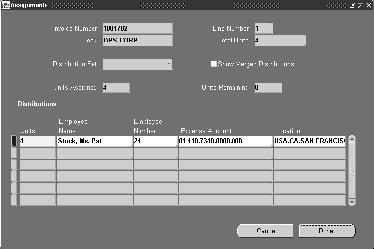

割当
資産を従業員、GL減価償却費勘定および事業所に割り当てます。複数の割当明細間で資産を共有できます。事前定義の「配分セット」を選択することによって、自動的に資産への配分を行うことができます。
資産は、従業員、減価償却費勘定および事業所の間で振り替えることができます。減価償却費勘定を変更すると、その勘定を使用する総勘定元帳に減価償却額の仕訳が作成されるため、会計に影響を与えます。一方、事業所や従業員情報を変更しても、この情報は資産税や職責レポート用に使用されるだけなので、会計への影響はありません。
取引レポートを実行するか、税務台帳の仕訳を作成する際には、対応する会計用資産台帳から現在の割当情報が使用されます。
「割当」ウィンドウには、以下のフィールドが表示されます。
振替日
当期間または以前の会計期間の日付を入力できます。現会計年度の開始日より前の日付、または資産の取引を最後に実行した日付より前の日付を指定して振り替えることはできません。また、当期間の最終日より後の日付は入力できません。
日付を遡って振り替えると、減価償却プログラムにより、影響を受けるGL勘定科目の償却累計額と年償却累計額が自動的に修正されます。
配分セット
「配分セット」のポップリストで、資産の事前定義配分セットを選択することができます。配分セットを使用すると、1つ以上の配分からなる配分セットを資産に自動的に割り当てることができます。配分セットを選択すると、Oracle Assetsでは自動的に配分入力が行われます。
マージ配分の表示(一括追加のみ)
「マージ済配分の表示」のチェック・ボックスは、一括追加明細の場合にのみ「割当」ウィンドウに表示されます。「マージ済配分の表示」のチェック・ボックスをチェックしない限り、マージ済親資産またはマージ済従属資産の配分は別々にしかみることができません。
合計単位
資産の単位数の合計を表示します。
割当する単位
割り当てる必要のある単位数を表示します。相互振替の場合、「割当する単位」は0から始まります。単一振替(取得、部分除・売却および単位修正)の場合、「割当する単位」はそれぞれの処理を行った単位数から始まります。「割当する単位」の値は、入力または更新する割当を反映するように自動的に更新されます。この数量は、作業内容を保存する前に0(ゼロ)にする必要があります。
単位変更
「単位変更」フィールドに、その割当に指定された数量を表示します。数量は、既存の割当明細項目間で振り替えたり、新しい割当明細項目に振り替えたりできます。数量は整数でも端数でも入力できます。数量を入力して、減価償却費をその勘定科目に賦課する割合を減価償却プログラムに指示します。
数量は単一の取引で1つの割当明細項目からしか振り替えできませんが、振替先の明細項目はいくつでもかまいません。割当から数量を振り替えるには、負数を入力します。新規明細で、割当に数量を振り替えるには、正数を入力します。

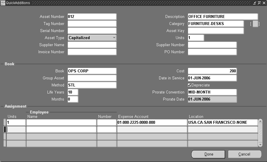

資産のデフォルト受入登録(資産クイック登録)
本文の説明内容に関するイメージ
デフォルト情報を受け入れて資産を手早く登録する手順は、次のとおりです。
  1. 「ナビゲータ」ウィンドウから「資産」 > 「資産ワークベンチ」を選択します。
  2. 「資産の検索」ウィンドウから「資産クイック登録」を選択します。
  3. 資産の「摘要」を入力します。
  4. 資産カテゴリを入力します。
  5. 資産の「資産タイプ」を選択します。資産タイプの説明は、「資産摘要詳細」を参照してください。
  6. 会計用の減価償却台帳に資産を割り当てます。
  7. 「取得価額」を入力します。
  8. 必要に応じて「事業供用日」を更新します。
  9. メンバー資産を入力する場合は、「グループ資産」フィールドに、関連付けられているグループ資産数を入力します。関連項目: グループ資産へのメンバー資産の割当
  10. 必要に応じて償却方法および按分方法を更新します。償却方法および按分方法は、カテゴリのデフォルト基準によるデフォルトになりますが、ここで更新できます。
  11. 資産を「従業員名」(オプション)、減価償却費勘定および「事業所」に割り当てます。
  12. 作業内容を保存します。

資産クイック登録を使用したグループ資産の作成
資産の詳細指定追加(詳細追加)
本文の説明内容に関するイメージ
クイック追加処理で取り扱えない複雑な資産は、詳細追加処理を使用して手動で追加します。
必要な場合は、デフォルト減価償却ルールを上書きします。
詳細情報を指定して資産を取得する手順は、次のとおりです。
  2. 追加する資産を選択します。
  3. 「資産詳細」ウィンドウに、資産の摘要を入力します。
  4. 資産カテゴリを入力します。
  6. 数量を入力します。
  7. 従属資産を登録する場合は、親資産番号を入力します。建物付属設備を追加する場合は、リース資産番号を入力します。
  8. 必要に応じて資産の製造業者とモデルを入力します。
  9. 資産に事前定義の保証を指定する場合、保証番号を入力します。
  10. リース資産カテゴリにリース資産を追加する場合は、値リストを使用してリース番号を選択します。
  11. 資産を実地棚卸比較に含めるどうかを選択します。「実地棚卸」チェック・ボックスのデフォルト値は、指定した資産カテゴリの値ですが、ここでその値を上書きできます。
  12. 資産のタイプとクラス、「所有」「リース」か、「新規」「中古」かなどの追加情報を入力します。
  13. 必要に応じて、「ソース明細」を選択して、資産の「仕入先名」、「発注番号」などの購買情報を入力します。
  14. 資産の追加を継続するには、「続行」を選択します。関連項目: 財務情報の入力(詳細追加の続き)
    注意: 詳細追加処理では、付加情報および、会計情報、割当情報を「資産詳細」、「資産台帳」、「資産割当」ウィンドウに呼び出すことが必要となります。
関連項目
資産摘要詳細
ソース明細
資産設定処理(追加)
当期間の取得エラーの訂正
財務情報の入力(詳細追加の続き)
本文の説明内容に関するイメージ
詳細追加処理を使用して資産の追加を続けるには、「資産台帳」ウィンドウに財務情報を入力する必要があります。
このウィンドウを使用すると、税務台帳に資産を追加することもできます。
注意: 税務台帳に資産をまとめてコピーする場合は、「一括コピー」を使用できます。関連項目: 税務台帳の保守
前提条件
資産の追加の続行
新規資産の財務情報を入力する手順は、次のとおりです。
  1. 会計用の減価償却台帳に資産を割り当てます。
  2. 「取得価額」を入力します。
    注意: 資産がリース資産で、「リース支払」ウィンドウでリースの資産計上取得価額を以前に計算しており、資産計上テストの結果を上書きしてない場合、Oracle Assetsでは自動的に「取得価額」フィールドに資産計上額が入力されますが、変更も可能です。資産がグループ資産の場合は、「取得価額」フィールドを更新できません。グループ資産取得価額は、すべてのメンバーの資産取得価額の合計から導出されます。
  3. 「残存価額」を入力します。
残存価額を入力する場合、「残存価額タイプ」フィールドで、「パーセント」、「金額」、または「メンバー資産合計」を選択します。
「パーセント」の値タイプを選択した場合は、「残存価額 %」フィールドにパーセントを入力します。この値は、資産取得価額に対するパーセントで、残存価額に使用されます。後でこの資産の取得価額を修正すると、その額に比例して、残存価額の金額も変わります。
値タイプに「金額」を選択した場合は、「残存価額: 金額」フィールドに残存価額を入力します。これは資産の残存価額です。取得価額による部分除・売却を実行すると、残存価額も比例して減少します。
グループ減価償却機能を使用している場合のみ、「メンバー資産合計」を選択します。詳細は、「詳細追加を使用したグループ資産の作成」を参照してください。
注意: 一括コピーを使用する場合は、会計用資産台帳と税務台帳の両方の残存価額に同じ値タイプを使用する必要があります。
「詳細追加」処理を使用して資産の追加を続行するには、次のいずれかを行う必要があります。
必要に応じて、新規に追加する資産の減価償却情報を入力または上書きする手順は、次のとおりです。
  1. 資産の償却費計上をするかどうかを示します。
  2. グループ資産を追加する場合は、グループ資産を無効にするかどうかを指定します。
    注意: 「使用不可」チェック・ボックスは、グループ資産を追加する場合にのみ表示されます。
  3. 資産の事業供用開始日付を指定します。
  4. 必要であれば、カテゴリによってデフォルト設定された減価償却方法と関連減価償却情報を変更します。関連項目: 財務情報と減価償却情報の変更
  5. 必要に応じて、ボーナス・ルールを指定します。
  6. 必要に応じて、カテゴリのデフォルトの按分方法を上書きします。
  7. 「残り耐用期間での純帳簿価額償却」チェック・ボックスを選択して、資産が入力された期間内で修正額を償却させます。このチェック・ボックスは、資産が入力された期間内でのみ有効です。
    注意: 資産を保存した後は、資産タイプを変更できません。建設仮勘定資産を資産計上する場合は、「建設仮勘定の資産計上」ウィンドウを使用します。
  8. 必要に応じて、資産の減価償却限度のタイプを選択します。選択肢は、「金額」と「パーセント」です。「メンバー資産合計」は、グループ資産にのみ利用可能です。
  9. 減価償却限度で「金額」タイプを選択した場合は、限度額を入力します。
  10. 減価償却限度で「パーセント」タイプを選択した場合は、パーセントを入力します。
  11. 年間減価償却費用の計算に使用する償却対象額限度を設定する場合は、その限度額を入力します。減価償却用の税務台帳内の資産に対してのみ限度額を入力できます。
    注意: 資産がグループ資産またはメンバー資産の場合には限度額は入力できません。
資産がグループ資産のメンバーである場合、詳細な減価償却ルール情報を入力します。
  1. 「グループ資産」タブを選択します。
  2. 「グループ資産」フィールドにグループ資産番号を入力します。グループ資産番号を入力すると、摘要は自動的にデフォルトになります。
  3. 必要に応じて、控除率として使用するパーセントを入力します。
グループ資産設定方法の詳細は、「資産台帳管理でのグループ資産の設定」および「詳細追加を使用したグループ資産の作成」を参照してください。
必要に応じて、短期会計年度情報を入力します。
  1. 「短期会計年度」タブを選択します。
  2. 資産が短期会計年度資産の場合は、「短期会計年度」チェック・ボックスを選択します。
  3. 資産の換算日を入力します。
  4. 資産の「当初減価償却開始日」を入力します。これは、換算前の償却開始日です。

詳細追加処理を使用して資産の追加を続けるには、「割当」ウィンドウ内で新規資産を従業員、減価償却費勘定および事業所に割り当てる必要があります。配分を手動で入力するか、または事前定義の配分セットを選択すると、資産に該当する配分が割り当てられます。
前提条件
資産の追加の続行
資産を従業員、減価償却費勘定科目および事業所に割り当てる手順は、次のとおりです。
注意: 「配分セット」ポップリストで事前定義の配分セットを選択すると、該当する配分が新規資産に自動的に割り当てられます。
  1. オプションとして、資産を担当する「従業員名」または「従業員番号」を入力します。
  2. 減価償却を賦課するデフォルト「減価償却費勘定」を入力します。
    デフォルトは、カテゴリと資産台帳からの勘定科目セグメントに設定されます。
  3. 資産が実際に所在する「事業所」を入力します。
  4. 作業内容を保存するには、「完了」を選択します。

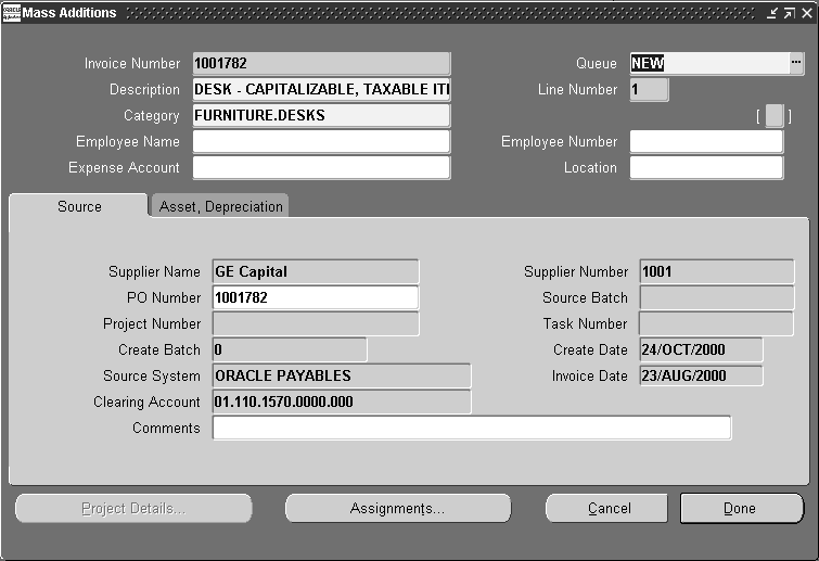

新しく作成した一括追加明細を、Oracle Assetsに転記する前にレビューします。「一括追加」ウィンドウに一括追加ソース、摘要および減価償却の追加情報を入力します。「割当」ウィンドウで一括追加を1つ以上の配分に割り当てるか、既存の配分を変更します。一括追加が資産でない場合や、作成内容に誤りがあった場合は、削除できます。
一括追加を資産に切り替える準備ができたことを確認したら、キューを「転記」に変更します。次にOracle Assetsに一括追加の転記を実行すると、この一括追加が資産となります。一括追加の転記プログラムでは、デフォルト減価償却ルールが資産カテゴリ、資産台帳および事業供用開始日付に基づいて設定されます。この減価償却ルールは、必要に応じて「資産台帳」ウィンドウ内で上書きできます。

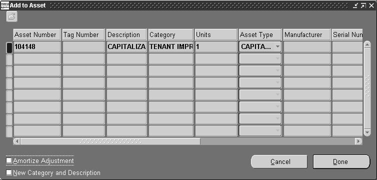

既存の資産への追加
取得価額修正の手段として、一括追加明細を既存の資産に追加できます。これらの一括追加明細には、まだ資産計上されていない先日付の資産を含めることもできます。既存の資産のカテゴリと摘要を一括追加のカテゴリと摘要に変更するかどうかを選択します。Oracle Assetsに「一括追加の転記」を実行すると、Oracle Assetsでは、修正対象資産が一括追加のカテゴリに組み替えられ、摘要も一括追加の摘要に更新されます。取得価額修正を償却するか費用処理するかも選択してください。
既存の資産に追加する一括追加明細のキュー名を「転記」に変更すると、そのキュー名は自動的に「取得価額修正」に変更されます。これにより、新規資産の追加と既存資産の修正を区別しやすくなります。

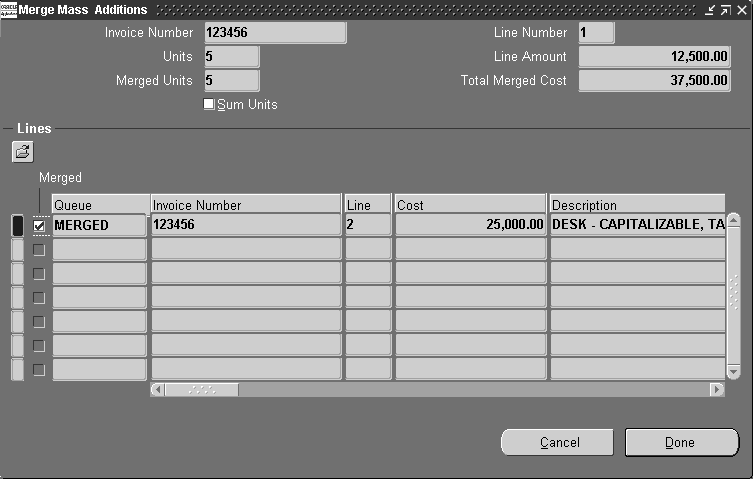

一括追加のマージ
別々の一括追加明細を、1つの取得価額を持つ単一の一括追加明細にマージできます。Oracle Assetsに一括追加の転記を実行すると、一括追加明細が単一資産になります。
たとえば、税金明細を主要請求書明細配分にマージして正しい資産摘要を保守したり、値引明細をそれに該当する一括追加明細にマージしたり、さまざまな請求書から個々の一括追加を組み合わせて、1つの明細と金額にまとめたりできます。
マージできるのは、「新規」キュー、「保留中」キューまたはユーザー定義の保留キュー内の一括追加だけです。単位数を合計するかどうかを選択します。
マージ後の監査証跡として、請求書明細配分の当初取得価額が明細に残ります。親明細の取得価額はマージの結果として変更されず、そのままとなります。マージした明細およびマージ済取得価額の合計を「マージ」サブメニューで参照できます。マージした明細を転記すると、資産取得価額はマージ済取得価額の合計となります。
マージを取り消すと、一括追加明細にはマージ前の内容が表示されます。

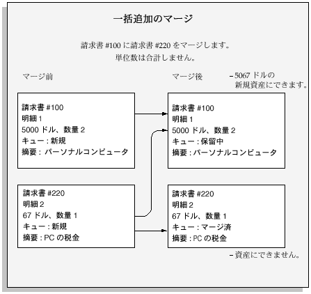

重要: 分割一括追加明細はマージできません。たとえば、単位数が5の一括追加明細を5つの一括追加に分割した場合に、分割後の新しい明細のうち2つをマージすることはできません。ただし、そのうちの1明細を転記して新しい資産を作成し、第2の一括追加明細を取得価額修正として既存登録資産に追加することはできます。
たとえば、請求書#220の一括追加明細を請求書#100の明細にマージすることを依頼されたとします。マージ前に、両者は「新規」というキュー名を持っています。2つの明細の詳細は次のとおりです。
マージ後は、請求書#100の明細のキュー名が「保留中」で、資産にできます。請求書#220の明細のキュー名は「マージ済」で、資産にはできません。2つの明細の詳細は次のとおりです。
次の図は、この例を示しています。
本文の説明内容に関するイメージ

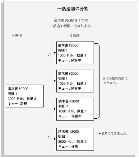

複数の単位数を持つ1つの一括追加明細を、それぞれ単位数が1の複数の明細に分割できます。以前にマージした一括追加明細を分割できます。
一括追加を分割すると、元の明細は分割処理の監査証跡として「分割」キューに書き込まれます。その結果、分割一括追加は、それぞれ1単位を持つものとしてフィーダ・システムからの同じ既存情報を使用して表示されます。分割されたそれぞれの子は、「保留中」キューに含まれます。各明細をレビューし、別々の資産にすることができます。
分割を取り消すと、元の複数単位の一括追加明細は「保留中」キューに入れられ、1単位の明細は削除されます。
たとえば、1つの一括追加明細を3つの新しい明細に分割することを依頼されたとします。分割前に、一括追加明細は「新規」というキュー名を持っています。明細の詳細は次のとおりです。
分割後は、一括追加明細が4つになります。元の明細のキュー名は「分割」になり、資産にはできません。3つの新しい明細のキュー名は「保留中」で、資産にできます。一括追加明細の詳細は次のようになります。
次の図は、この例を示しています。
本文の説明内容に関するイメージ

一括追加明細をレビューする手順は、次のとおりです。
  1. 「ナビゲータ」ウィンドウから「一括追加」 > 「一括追加の準備」を選択します。
  2. 「一括追加の検索」ウィンドウ内で、処理キュー名として「新規」、「保留中」またはユーザー設定の保留キューを指定して一括追加を検索します。
    注意: 「請求書番号」、「発注番号」または「仕入先番号」で一括追加を検索する場合は、大文字も含めて検索条件が完全に一致する必要があります。
  3. レビューする一括追加明細を選択し、「オープン」を選択します。
  4. オプションとして、追加の一括追加ソース、付加、減価償却情報を入力します。
  5. この一括追加がOracle Projectsから作成された場合は、「プロジェクト詳細」ボタンを選択して、対応するプロジェクト情報をレビューできます。
    本文の説明内容に関するイメージ
  6. この一括追加を複数配分に割り当てたり、既存の配分をレビューまたは変更する場合は、「資産割当」ボタンを選択します。
    注意: 「割当」ウィンドウでは、マージ済の親または子の配分を1つずつしか表示できませんが、「マージ済配分の表示」をチェックすると、Oracle Assetsで親および子のすべての配分を表示できます。
    「資産割当」ウィンドウで、一括追加明細の配分を手動で入力または変更します。事前定義の配分セットを一括追加明細に自動的に割り当てるには、「配分セット」ポップリストを使用します。関連項目: 割当
    「完了」を選択し、作業を保存して、「一括追加」ウィンドウに戻ります。
  7. キュー名を変更します。
    一括追加明細を資産に変更する準備ができた後、キュー名を「転記」に変更します。処理中に、一括追加明細を「保留中」キューまたはユーザー設定のキューに入れることができます。不要な明細を削除する場合は、「削除」キューに割り当ててください。
  8. 作業内容を保存します。

一括追加明細を既存の資産に追加する手順は、次のとおりです。
注意: 取得価額修正は、「新規」、「保留中」またはユーザー定義の保留キューにある一括追加にのみ実行できます。
  2. 「一括追加の検索」ウィンドウでこの取引に対する一括追加を検索します。
  3. 既存の資産に取得価額修正として追加する一括追加明細を選択します。
  4. 「資産に追加」を選択します。
  5. 明細を追加する資産を問合せおよび選択します。「資産詳細」、「割当」、「ソース」および「リース」を指定して資産を検索できます。
  6. 既存の資産への修正を償却するか費用処理するかを選択します。
  7. 「新カテゴリ」と「摘要」を選択して、既存の資産のカテゴリと摘要を、取得価額修正として追加しようとしている一括追加にあわせて変更します。
  8. 作業内容を保存します。
  9. 「オープン」を選択して処理キュー名を「転記」に変更します。
  10. 作業内容を保存します。

一括追加明細をマージする手順は、次のとおりです。
注意: マージは、「新規」または「保留中」のキューにある一括追加にのみ実行できます。
  3. 他の明細(マージ後の親)のマージ先となる一括追加明細を選択します。
  4. 「マージ」を選択します。
  5. 単位数の合計を計算するか、明細の元の単位数を維持するかを選択します。「単位」フィールドで、「数量合算」チェック・ボックスの値によって、新規マージ済一括追加の合計数量が表示されます。「結合済数量」フィールドでは、子の数量合計のみが表示されます。
    複数配分の一括追加をマージしていて、「数量合算」チェック・ボックスをチェックしていない場合、Oracle Assetsでは、新規マージ済一括追加明細にマージ済の親の配分が使用されます。「数量合算」チェック・ボックスをチェックした場合、Oracle Assetsでは、新規マージ済一括追加明細で、マージ済の親と子の両方の配分を表示します。
    親一括追加の取得価額を修正していて、「数量合算」がチェックされている場合、取得価額合計を修正しています。それ以外では、修正差異は親明細だけに適用されます。
  6. 「明細のマージ」ブロックで、マージ済親にマージする明細を選択します。すべての明細をマージする場合は、メニューから「スペシャル」、「全てマージ」を選択します。
    明細が「マージ済」キューに割り当てられます。
    注意: デフォルト問合せまたはブラインド問合せを利用している場合、同一の請求書内の一方の明細しか表示されません。いずれかのフィールドに%を指定して、「問合せ - 実行」を実行し、同一の資産台帳について発生する可能があるすべての請求明細を表示してください。
  7. 作業内容を保存します。

一括追加明細を分割する手順は、次のとおりです。
  3. 分割する一括追加明細を選択します。
  4. 「分割」を選択します。明細は1単位分の複数の一括追加明細に分割されます。「一括追加」ウィンドウ内で新しい明細をレビューします。
    注意: これはマージ済の子も分割し、分割した子に継続してマージします。
    複数配分の一括追加明細を分割する場合、Oracle Assetsは分割された各子単位をすべての親配分の間で均等に分割します。
  2. 一括追加明細の選択基準を入力し、「検索」を選択します。
  3. 該当する請求書明細を選択し、「オープン」を選択します。
  4. 先日付の一括追加をレビューします。
  5. 「保留取引の処理」を実行する準備ができた後で、処理対象の先日付取引のキュー名を「転記」に変更します。事業供用日、つまり取引日が請求書日付にデフォルト設定されます。ただし、取引日は上書きできます。
一括追加のマージ
マージした一括追加明細は先日付期間に転記できます。これを行うには、先日付の取引日を入力し、キュー名を「転記」に変更する必要があります。マージ済子明細は、マージ済親明細の事業供用日を継承します。
注意: 一括追加は、ステータスを「転記」に設定するまでは、必要なだけマージおよび分割できます。ステータスを「転記」に設定すると、Oracle Assetsで資産IDが作成されるため、一括追加明細の分割またはマージはできなくなります。
一括追加の分割
一括追加を分割すると、分割済の各子明細は「保留中」キューに入ります。各明細をレビューして、個別の資産にできます。分割済の一括追加明細を先日付期間に転記する場合は、明細が処理対象になるように明細を「転記」キューに設定する必要があります。

資産取得価額を事前に手動で修正する手順は、次のとおりです。
  2. 「修正」を選択します。
  3. 「一括追加」ウィンドウで、「取得価額」フィールドに取得価額修正金額を入力します。新しい取得価額ではなく、取得価額の修正額を入力する必要があることに注意してください。
  4. 「取引日」を入力します。
  5. 「資産に追加」を選択します。
  6. 「資産に追加」ウィンドウで、修正する資産を問い合せます。
  7. 資産を選択します。
  8. 資産の残り耐用年数にわたって修正額を償却する場合は、「修正額償却」を選択します。そうでない場合は、このチェック・ボックスを選択せずに修正を経費計上します。
