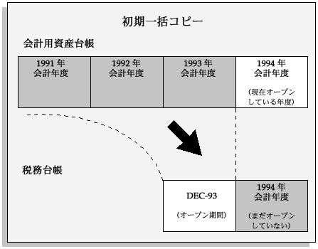

初期一括コピーを使用し、既存の資産を税務台帳に追加して、最初に税務台帳を移入します。
初期一括コピーでは、課税対象の当期間の終了前に会計用資産台帳に追加されたすべての資産が、税務台帳内のオープン会計期間にコピーされます。次の図では、「一括コピー: 初期コピー」処理が示されています。次の例での会計年度は1月から12月までです。会計用資産台帳のオープン会計期間は1994年2月期で、税務台帳のオープン期間は1993年12月期です。
税務台帳に初めて初期一括コピーを使用するときには、最初の期間に対して必要な回数のみ実行し、既存の資産をすべてコピーできます。「一括コピー: 初期コピー」処理を実行しなおすと、前回の実行時に税務台帳にコピーされなかった資産のみが検索されるので、データが重複することはありません。
処理時間を減らすために、複数の処理でこのプログラムを同時に実行する場合、Oracle Assetsでは、このプログラムを並行処理するように設定できます。並行処理の設定および「FA: 並行要求数」プロファイル・オプションの詳細は、「プロファイル・オプションおよびプロファイル・オプション・カテゴリの概要」を参照してください。
どの資産が初期一括コピーによって税務台帳にコピーされるかは、税務台帳内の現行会計年度によって決まります。税務台帳の現行会計年度が1994年であれば、会計用資産台帳の現行会計年度が1995年であっても、「一括コピー: 初期コピー」処理では会計用資産台帳内で1994年度末に表示するすべての資産が税務台帳にコピーされます。初期一括コピーは、税務台帳の最初の期間に対してのみ実行します。税務台帳内の後続の期間には、定期的一括コピーを実行します。
初期一括コピーでは、その年度の終了日より前に除・売却された資産や、その年度の終了日より後に追加された資産はコピーされません。会計年度の終了日より前に実行した修正や部分除・売却をコピーする必要はありません。この最初の期間をクローズすると、税務台帳内で償却累計額が0の資産の帳簿価額が計算され、次の期間がオープンされます。

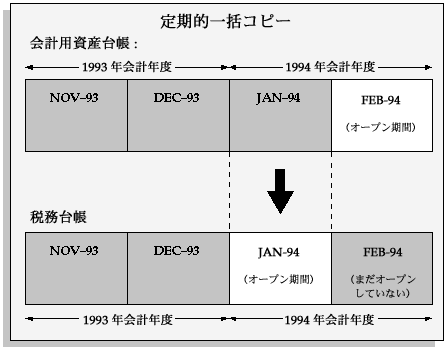

定期的一括コピーを使用して、税務台帳を会計用資産台帳と共に常に最新の状態に維持します。
現行会計年度の1会計期間中に会計用資産台帳内で作成した新しい資産と取引は、Oracle Assetsにより税務台帳のオープン期間にコピーされます。定期的一括コピーを毎日実行し、税務台帳を会計用資産台帳活動と毎日同期できます。
次の図は、「定期的一括コピー」処理を示しています。この例では、会計年度は1月から12月までです。会計用資産台帳のオープン会計期間は1994年2月期で、税務台帳のオープン期間は1994年1月期です。

初期一括コピーを使用し、会計用資産台帳内の資産を使用して税務台帳を設定します。次に、期間ごとに定期的一括コピーを使用し、新しい資産と取引情報を使用して税務台帳を更新します。税務台帳に資産を1つずつ手動で追加することもできます。
税務台帳内では、カテゴリと事業供用開始日付に関して設定した減価償却ルールがデフォルトで設定されます。累計生産高比例法に基づいて償却費を計上する資産の場合は、取得価額、事業供用開始日付および生産能力が会計用資産台帳から自動的にコピーされます。
初期一括コピーの前提条件
「資産台帳管理」ウィンドウで税務台帳に「一括コピー」ルールと「一括コピーの許可」を指定します。関連項目: 減価償却台帳の定義
「資産カテゴリ」ウィンドウで、税務台帳の資産カテゴリを設定します。関連項目: 資産カテゴリの設定
第1税務上期間の税務台帳按分用カレンダ名を設定します。関連項目: カレンダ期間の日付の指定
「ナビゲータ」ウィンドウで、「税金」 > 「一括コピー: 初期コピー」を選択します。
「パラメータ」ウィンドウに、会計用資産台帳資産および取引をコピーする先の税務減価償却台帳の名称を入力します。
資産および取引を新税務台帳にコピーするコンカレント処理を発行するには、「発行」を選択します。
ログ・ファイルをレビューし、エラーがあれば訂正します。
必要な場合は、「一括コピー: 初期コピー」プログラムを再実行します。

「ナビゲータ」ウィンドウから「税金」、「定期的一括コピー」を選択します。目的の期間に関して資産と取引のコピー元となる台帳と会計期間を入力します。ログ・ファイルをレビューし、エラーがあれば修正します。

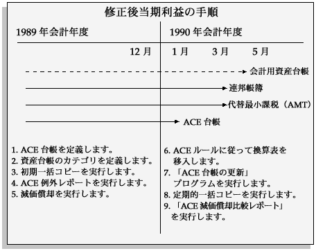

アメリカ合衆国の税法では、修正後当期利益(ACE)の減価償却ルールが定義されています。ACE台帳は、ACEルールに従って自動的に更新できます。
税金目的の十分なACE情報を提供するには、既存の資産に対して個別のACE台帳を作成する必要があります。ACEルールに従って、各資産に減価償却方法、耐用期間および按分方法を割り当てます。ACE台帳を更新すると、Oracle Assetsでは、資産が新規減価償却方法に自動的に変換されます。また、ACE台帳内の更新できない資産が記載された2つの例外レポートも用意されています。
ACEを実装するには、会計用資産台帳、ACE台帳、連邦帳簿および代替最小課税(AMT)台帳の初期オープン期間を、1990年より前に開始した最後の課税年度内の最終期間以前の期間として定義する必要があります。また、各資産台帳では、同じ減価償却カレンダを使用する必要があります。
注意: 前の資産システムからのACE償却累計額情報がある場合は、その情報がある最終期間に対して資産台帳を設定し、ACE換算表を使用してアップロードできます。
ACE台帳を設定し、資産をACE台帳に一括コピーした後は、ACEルールに従ってACE台帳を更新する必要があります。
ACE台帳を定義します。
資産台帳のカテゴリを定義します。
「一括コピー: 初期コピー」を実行します。
ACE例外レポートを実行します。
減価償却を実行します。
ACEルールに従って換算表を移入します。
「ACE台帳の更新」プログラムを実行します。
「定期的一括コピー」を実行します。
「ACE減価償却比較レポート」を実行します。

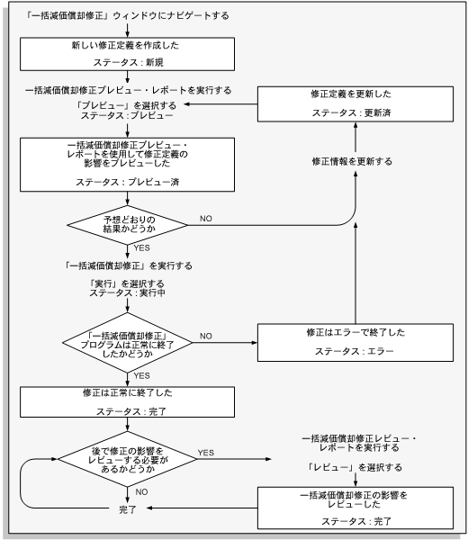

「ステータス」フィールドを使用すると、次の表に示すように、修正の現在のステータスを表示し、次に可能な処理を判別できます。各修正定義に一意の一括取引番号があり、次のステップを実行するときに、修正定義の検索に使用できます。
| ステータス | 定義 | 実行可能な処理 |
| 新規 | 新規作成された一括減価償却定義 | プレビュー |
| プレビュー | プレビュー・レポートを現在実行中 | なし |
| プレビュー済 | プレビュー・レポートは正常に完了 | 実行 |
| 更新済 | プレビュー後に修正定義を更新済 | プレビュー |
| 実行中 | 修正を現在実行中 | なし |
| 完了 | 修正は正常に完了 | レビュー |
| エラー | プレビュー・レポートまたは修正がエラーで完了 | プレビューまたは実行(失敗した方) |
次の図に、一括減価償却修正のステップを図示します。関連項目: 税務台帳の償却累計額の修正

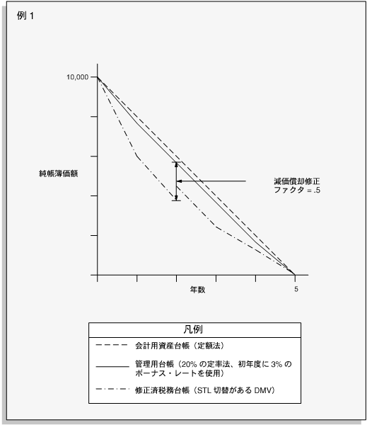

資産のシナリオおよび減価償却情報は、次のとおりです。
| 当初価額 | 10000 |
| 耐用年数 | 5年 |
| 会計用資産台帳減価償却 | 定額 |
| 管理用台帳減価償却 | 20%の定率法、初年度に3%のボーナス・レートを使用 |
| 修正済税務台帳 | STL切替があるDMV |
| 減価償却修正ファクタ | .5 |
修正前の各台帳の償却累計額および純帳簿価額は、次の表のとおりです。
| 資産台帳 | 償却累計額 | 純帳簿価額 |
| 年度開始時の修正済税務台帳 | 4000 | 6000 |
| 年度終了時の修正済税務台帳 | 6400 | 3600 |
| 年度終了時の会計用資産台帳 | 4000 | 6000 |
| 年度終了時の管理用台帳 | 4300 | 5700 |
Oracle Assetsでは、最小償却累計額および最大償却累計額が次のように計算されます。
最小 = 4300(年度終了時の管理用台帳)
最大 = 6400(年度終了時の修正済税務台帳)
Oracle Assetsでは、最小減価償却費および最大減価償却費が次のように計算されます。
最小 = 300(年度終了時の管理用台帳)
最大 = 2400(年度終了時の修正済税務台帳)

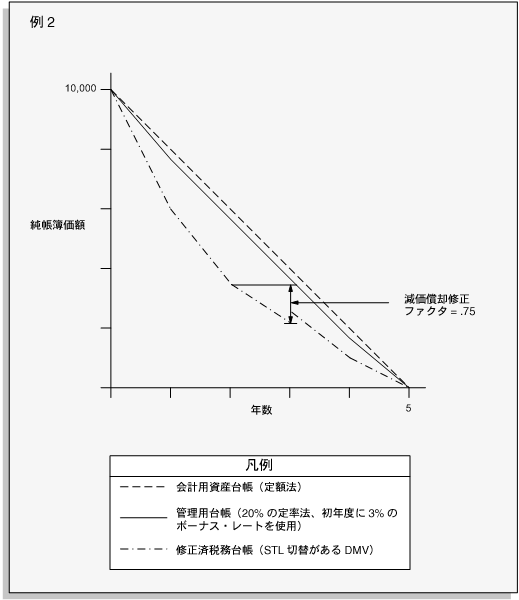

この結果、減価償却修正ファクタが.5の場合、修正済減価償却は、次のようになります。
修正済減価償却費 = 1350 = 300 + .5 * (2400 - 300)
この修正の結果は、次の時系列の純帳簿価額の図に示されています。

この結果、減価償却修正ファクタが.75の場合、修正済減価償却は、次のようになります。
修正済減価償却費 = 1080 = 0 + .75 * (1440 - 0)

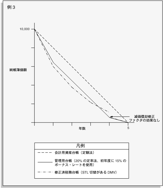

最小金額と最大金額の両方が、管理用台帳の償却累計額であることに注意してください。最小減価償却費と最大減価償却費が同じであるため、減価償却修正ファクタの効果はなく、修正済減価償却は、次のようになります。
修正済減価償却費 = 1660(最小減価償却費と最大減価償却費が同じ値の1660)

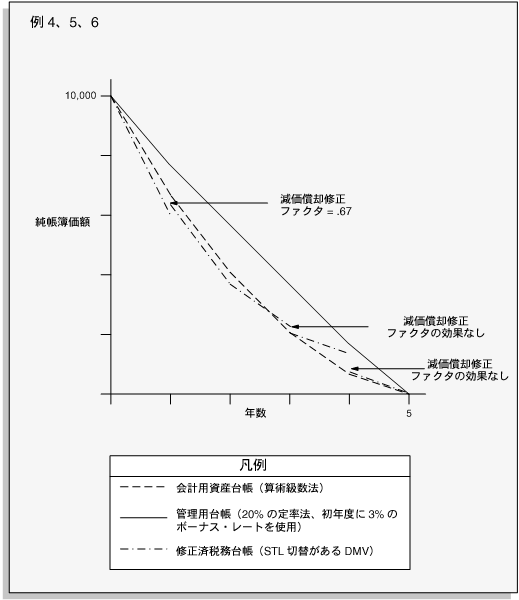

この結果、減価償却修正ファクタが.67の場合、修正済減価償却は、次のようになります。
修正済減価償却費 = 3778 = 3334 + .666667 * (4000 - 3334)
| 当初価額 | 10000 |
| 耐用年数 | 5年 |
| 会計用資産台帳減価償却 | 算術級数法 |
| 修正済税務台帳減価償却 | STL切替があるDMV |
| 減価償却修正ファクタ | N/A |
| 年度開始時の修正済税務台帳 | 6267 | 3733 |
| 年度終了時の修正済税務台帳 | 7760 | 2240 |
| 年度終了時の会計用資産台帳 | 7996 | 2004 |
| 年度終了時の管理用台帳 | 6300 | 3700 |
最小 = 7996(年度終了時の会計用資産台帳)
最大 = 7996(年度終了時の会計用資産台帳)
最小 = 1729(年度終了時の会計用資産台帳)
最大 = 1729(年度終了時の会計用資産台帳)
最小金額と最大金額の両方が、会計用資産台帳の償却累計額であることに注意してください。最小減価償却費と最大減価償却費が同じであるため、減価償却修正ファクタの効果はなく、修正済減価償却は、次のようになります。
修正済減価償却費 = 1729(最小減価償却費と最大減価償却費が同じ値の1729)
