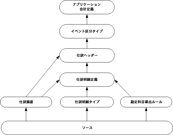

各種AMB構成要素間の関連を次のダイアグラムに示し、以降の本文で説明します。
この図は、AMBの事前定義済構成要素、標準ソース、イベント・エンティティ、イベント区分およびイベント・タイプを使用して仕訳摘要、仕訳明細タイプ、勘定科目導出ルールおよびマッピング・セットを作成する方法を示しています。マッピング・セットは勘定科目導出ルールの設定に使用します。仕訳明細タイプ、勘定科目導出ルールおよび仕訳摘要は、仕訳明細定義に割り当てます。仕訳明細定義と仕訳ヘッダーに関するオプションの仕訳摘要は、アプリケーション会計定義レベルで割り当てます。アプリケーション会計定義は、補助元帳会計処理基準内でグループ化されます。

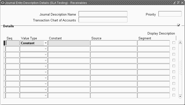

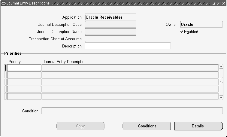

補助元帳仕訳の仕訳摘要を定義します。摘要は仕訳ヘッダーおよび明細に割り当てられます。
これは、Oracleによるシード済の起動データです。これらの定義を変更するか、新規に作成します。
参照: 仕訳摘要の定義

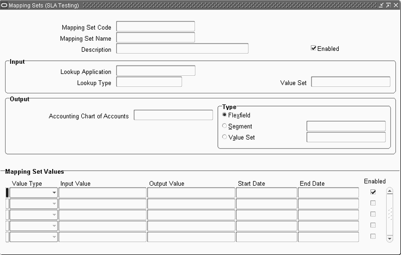

マッピング・セットは勘定科目導出ルールの設定に使用します。マッピング・セットを使用して入力値を様々な出力にマップすることで、勘定科目導出ルールを柔軟に作成できるようになります。マッピング・セットの使用はオプションです。
参照: マッピング・セット

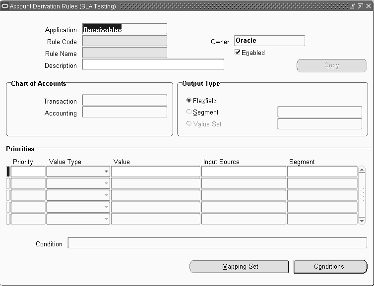

勘定科目導出ルールにより、補助元帳仕訳用の会計フレックスフィールドが決まります。特定のルールを使用する状況を決定する条件を定義することもできます。
参照: 勘定科目導出ルール

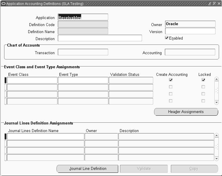

アプリケーション会計定義を使用して、イベント区分およびイベント・タイプに対する仕訳明細定義およびヘッダーの割当てをグループ化します。
また、特定のイベント区分またはイベント・タイプについて会計を作成するかどうかを指定します。たとえば、現金主義会計を使用している場合、請求書の見越を記録するための仕訳は作成しません。

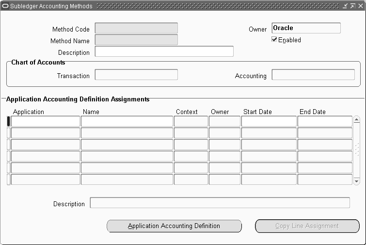

共通の会計要件セットに準拠するアプリケーション会計定義を、補助元帳会計処理基準としてグループ化します。各補助元帳会計処理基準を1つ以上の元帳に割り当てることができます。
参照: 補助元帳会計処理基準

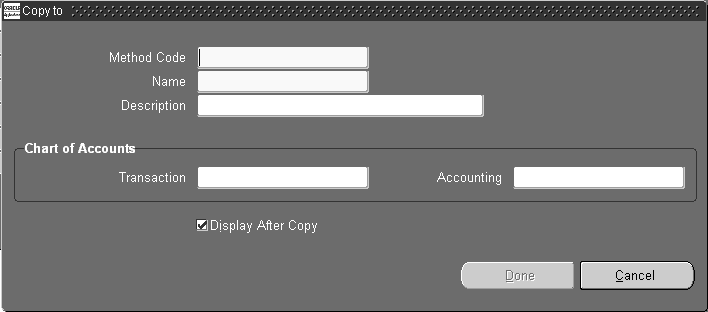

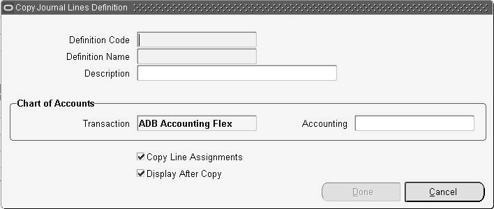

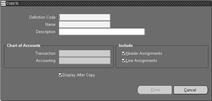

シード済定義で満たされない特定の会計要件がある場合は、AMBに組み込まれているコピー機能を使用してシード済定義のコピーを作成し、それをカスタマイズします。また、新規定義を作成し、それをコピーして適切に変更することもできます。
コピー機能により、2つの定義の大部分が類似している場合に必要なデータ入力操作の反復回数が減少します。ユーザーが作成した定義がSubledger Accountingへのアップグレードにより上書きされることはありません。ただし、定義にシード済構成要素が使用されている場合は、アップグレードによる影響を受ける可能性があります。AMBへのアップグレードがユーザー定義のアプリケーション会計定義に影響するかどうかは、マージ分析機能を使用して査定します。

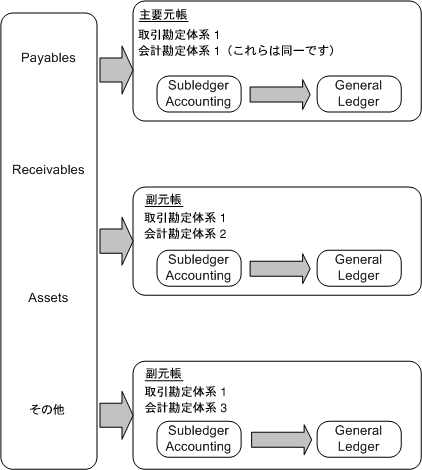

取引勘定体系と会計勘定体系は、どちらもAMBで広範囲に使用されますが、まったく異なります。これらのフィールドは複数の設定ウィンドウに表示されます。
取引勘定体系とは、主要元帳の勘定体系で、ユーザーが取引の会計フレックスフィールドを入力する際に参照されます。この勘定体系は、ユーザーが会社の日常業務のサポートに必要なデータを入力および保守する際に使用されます。
たとえば、売掛請求書がシステムに記録されるとします。この請求書に関してユーザーが表示および入力する項目、税金、運送費および他の会計フレックスフィールドには、取引勘定体系の体系と値が含まれています。同様に、商品と請求書の受入および支払の発行を記録する操作も、すべて取引勘定体系の体系コンテキスト内で行われます。
取引オブジェクトに格納されている会計フレックスフィールド・ソースの値は、取引勘定体系から取得されます。これらのソース値をAMBの勘定科目導出ルールと条件に使用します。
会計勘定体系を使用して、補助元帳仕訳の会計フレックスフィールドを作成します。これは、仕訳の作成に使用する元帳から取得されます。
勘定科目導出ルールにより、特定の会計勘定体系の勘定科目が導出されます。したがって、Subledger Accountingによる全仕訳の作成は、会計勘定体系のコンテキスト内で実行されます。
注意: 主要元帳の場合、取引勘定体系と会計勘定体系は常に同一です。ユーザーが複数の副表示を作成する場合は、異なる勘定体系を使用できます。
各補助元帳会計処理基準を多数の元帳に割り当てます。補助元帳会計処理基準と元帳の組合せを会計表示と呼びます。主要元帳には主要会計表示が反映されます。主要元帳の取引勘定体系と会計勘定体系は常に同一です。
副元帳を使用して複数の会計表示を作成します。規制や他の要件に従って、これらの副元帳に主要元帳とは異なる会計を使用できます。各副元帳に異なる補助元帳会計処理基準を割り当てて、副会計表示とすることができます。それぞれ異なる通貨、勘定体系、カレンダおよび会計定義セットを使用して複数の副表示を作成します。次の図に、複数の会計表示の例を示します。

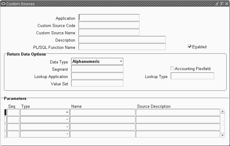

アプリケーション会計定義に使用可能なソースのリストを拡張します。標準およびシステム・ソース値をパラメータとして使用して、カスタム・ソースを作成するPL/SQL関数を記述します。
「カスタム・ソース」ウィンドウで、シード済ソースおよび定数値(会計ルールの定義に必要なソースがシード済ソースとして提供されていない場合)を使用してカスタム・ソースを定義します。
次の表に、「カスタム・ソース」ウィンドウの選択済フィールドを示します。
| フィールド | 摘要 |
| 使用可能 | デフォルトを保持してソースを使用可能にします。 |
| セグメント | ソースを会計フレックスフィールドのセグメントとしてマーク付けします。 |
| 会計フレックスフィールド | ソースを会計フレックスフィールドとしてマーク付けします。選択すると、「参照アプリケーション」、「参照タイプ」および「値セット」フィールドが無効化されます。 |
| 参照アプリケーション | 参照タイプに関連付けるアプリケーション。選択すると、「値セット」フィールドが無効化されます。 |
| 値セット | 値リストには、使用可能な独立した表検証済値セットがすべて表示され、次のルールが強制されます。
| 連番 | PL/SQL関数名でパラメータを記述する順序。 |
| タイプ | ソース・タイプ。 |
| 名称 | パラメータ名。 |

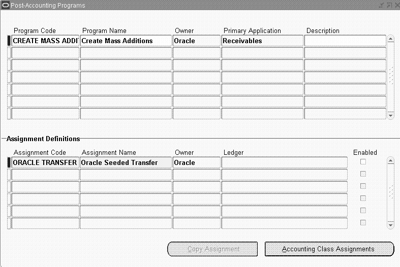

会計後プログラムは会計区分のコンテナです。補助元帳アプリケーションでは、会計後プログラム割当を使用して、特定のプロセスについて取得する仕訳明細が判別されます。たとえば、一括追加の場合、Oracle PayablesではOracle Assetsへのプッシュを必要とする仕訳明細を識別するように会計後プログラムを定義する必要があります。
「会計後プログラム」ウィンドウで、会計後プログラムを定義し、元帳に関連付けることのできる割当てを作成します。
「会計区分割当」ウィンドウで、割当定義に会計区分を割り当てます。
シード済のプログラムと割当定義は削除または更新できません。シード済の割当定義をコピーし、そのコピーを変更することはできます。
次の表に、「会計後プログラム」ウィンドウの選択済フィールドとボタンを示します。
| フィールドまたはボタン | 摘要 |
| 所有者 | 自動的に移入されます。Oracle開発者によりシード済の場合の所有者は「Oracle」で、それ以外の場合は「ユーザー」です。 |
| 主アプリケーション | 職責からデフォルト設定されます。 |
| 元帳 | 元帳固有の割当てをシードするための元帳です。Oracle開発によりシード済の割当定義の場合は無効化されます。 特定の元帳に対して割当定義を1つのみ有効化します。元帳に依存しない割当ては、特定の元帳用に作成した割当てにより上書きされます。 |
| 使用可能 | 選択すると、プログラム割当が使用可能になります。 |
| 会計区分割当 | 「会計区分割当」ウィンドウがオープンします。 |

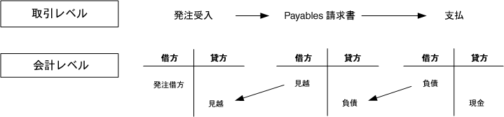

ビジネス・フローとは論理的に関連する一連のビジネス取引とその会計で、ある取引の作成により別の取引が作成され、それ自体によりさらに別の取引が作成される可能性があります。
たとえば、商品が受け入れられると請求書が入力され、請求書が支払われます。取引レベルでのビジネス・フローは次のようになります。
商品の到着を確認するための受入取引が入力されます。
商品の所有権が仕入先にあることを確認するため、受入取引を参照する請求書が入力されます。
請求書の記載金額を満たすため、請求書を参照する支払が作成されます。
会計レベルでのビジネス・フローは、次のようになります。
受入により発注手数料勘定への入力が生成されます。
この入力は、先日付の請求書負債を表す見越入力で相殺されます。
この見越入力は請求書により逆仕訳されて請求書負債が作成され、支払の会計により請求書負債が逆仕訳されて会社の現預金勘定を減少させる入力が生成されます。
この例を次のダイアグラムに示します。

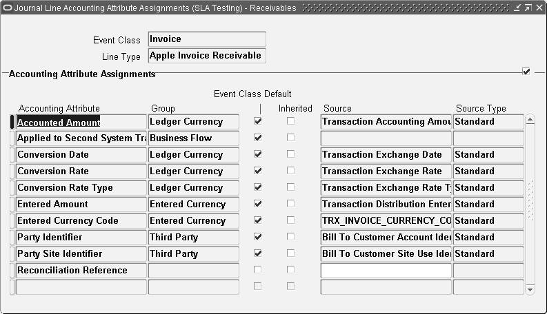

「仕訳明細会計属性割当」ウィンドウには、イベント区分に割り当てられている会計属性がすべて表示されます。「継承」チェック・ボックスが有効化されている場合は、選択した属性の値が継承され、更新または入力はできません。

| 1 | 1011 | 01-101-Exp | 75.00 | NULL | 発注借方 | |
| 2 | 1012 | 01-102-Exp | 25.00 | NULL | 発注借方 | |
| 3 | 1011 | 01-101-Accr | 75.00 | 購入済商品 | 発注経過 | |
| 4 | 1012 | 01-102-Accr | 25.00 | 購入済商品 | 発注経過 | |
| 合計 | 100.00 | 100.00 |
前述の表に関連する注意事項を次に示します。
明細1および2は、「発注借方」仕訳明細タイプを使用して作成されており、ビジネス・フロー機能を使用しないため、ビジネス区分はありません。
明細3および4は「発注経過」仕訳明細タイプを使用して作成されており、ビジネス・フロー・メソッドはありませんが、生成される明細には「購入済商品」ビジネス・フロー区分が格納されます。ビジネス・フロー・メソッドはなくビジネス・フロー区分がある仕訳明細を使用できます。
4つの明細のGL勘定科目は、いずれも発注配分から勘定科目をコピーする基本的な勘定科目導出ルールを使用して作成されています。
請求書が入力され、発注と照合されます。
請求書に割り当てられた負債は01-000-Liabです。次の表に、請求書配分を示します。
| 配分番号 | 配分ID | 配分金額 | GL勘定科目 | 消込先配分識別子 |
| 1 | 201 | 75.00 | 01-117-Chrg | 1011 |
| 2 | 202 | 25.00 | 01-118-Chrg | 1012 |
請求書が会計処理されます。
「補助元帳会計」プログラムにより、次の表に示す仕訳明細タイプを使用して「請求書検証済」会計イベントの仕訳が作成されます。
| 仕訳明細タイプ名 | イベント区分 | サイド | ビジネス・フロー・メソッド | ビジネス・フロー区分 |
| AP経過勘定 | 請求書検証済 | 借方 | 前入力 | 購入済商品 |
| AP請求書負債 | 請求書検証済 | 貸方 | なし | NULL |
請求書の会計により、次の表に示す仕訳明細が作成されます。
| 明細番号 | 請求書配分ID | GL勘定科目 | 借方 | 貸方 | ビジネス・フロー区分 | 仕訳明細タイプを使用して作成 |
| 1 | 201 | 01-101-Accr | 75.00 | 購入済商品 | AP経過勘定 | |
| 2 | 202 | 01-102-Accr | 25.00 | 購入済商品 | AP経過勘定 | |
| 3 | 201 | 01-000-Liability | 75.00 | 購入済商品 | AP請求書負債 | |
| 4 | 202 | 01-000-Liability | 25.00 | NULL | AP請求書負債 | |

| 会計属性割当 |
注意: 条件を入力すると、このボタンが有効化されます。 「仕訳明細会計属性割当」ウィンドウをオープンします。仕訳明細タイプの作成時には、その仕訳明細タイプのイベント区分またはエンティティに対するデフォルトの会計属性割当に基づいて、会計属性割当が自動的に設定されます。「仕訳明細会計属性割当」ウィンドウでは、このように設定された標準ソースから会計属性へのデフォルト・マッピングを上書きします。「ソース」フィールドの値リストには、開発者が仕訳明細タイプに関連する会計属性およびイベント区分に割り当てたヘッダー・レベル・ソースがすべて含まれています。ユーザーは、ヨーロッパで会計要件を満たすために使用される「消込参照」会計属性にソースを割り当てることができます。 |
| フィールド | 摘要 |
| 継承 | 選択した場合、対応する会計属性の値を継承できることを示します。 |
| ソース | 値リストには、仕訳明細タイプに関連付けられた会計属性とイベント区分に割り当てられているヘッダー・レベル・ソースがすべて含まれています。
注意: ヨーロッパで会計要件を満たすために使用される「消込参照」会計属性にソースを割り当てることができます。 |

参照: コピーおよび変更機能
注意: 取引勘定体系を入力する場合、この勘定体系は作成される仕訳明細タイプによりサポートされます。
このフィールドに入力できるのは、コピーする明細タイプに勘定体系が割り当てられていない場合のみです。割当済の場合、新しく作成される明細タイプには割当済の勘定体系が継承され、ユーザーは値を変更できません。
非取引勘定体系固有の仕訳明細タイプを取引勘定体系固有の仕訳明細タイプにコピーすると、Subledger Accountingにより、条件内の会計フレックスフィールド・クオリファイアへの参照が、取引勘定体系内でクオリファイアを表す実際のセグメント名で置き換えられます。対応するセグメントが存在しない場合は、エラー・メッセージが表示されます。
「仕訳摘要」ウィンドウを使用して、補助元帳仕訳のヘッダーおよび明細に表示される摘要の要素を定義します。この定義により、摘要の要素に表示される内容と順序の両方が決まります。
アプリケーションに使用可能なソースを使用して摘要を作成します。たとえば、会計フレックスフィールドの個別セグメントを摘要に含めることができます。リテラル文字列を使用するか、ソースとリテラルの両方を組み合せて使用します。明細レベルで適用される摘要にのみ使用可能なソースもあります。たとえば、請求書明細番号に関連付けられているソースを適用できるのは、明細摘要のみです。
「アプリケーション会計定義」ウィンドウで、仕訳摘要ヘッダーおよび明細を割り当てます。
次の表に、「仕訳摘要」ウィンドウの選択済フィールドを示します。
| フィールド | 摘要 |
| アプリケーション | 職責に関連付けられているアプリケーションからデフォルト設定されます。 |
| 所有者 | 自動的に移入されます。値は、シード済構成要素の場合は「Oracle」で、ユーザーがサイトで作成した構成要素の場合は「ユーザー」です。 |
| 取引勘定体系 | 取引の入力と作成に使用する勘定体系です。 参照: 取引勘定体系と会計勘定体系 |
| 使用可能 | 摘要をアプリケーション会計定義に割当可能にするには、デフォルトを保持します。 |
| 優先度 | 1つの仕訳摘要に対して、それぞれ固有の条件と詳細を指定して複数の優先度番号を作成できます。 摘要詳細は条件が満たされるまで優先度の昇順で評価され、最上位の優先度の番号は最小になっています。パフォーマンス上の理由から、最も一般的に満たされる摘要を最初に使用します。 摘要詳細の評価順序を変更するには、摘要を削除して再記述するかわりに優先度番号を更新します。詳細明細に関連付けられている条件が満たされると、その明細の値が使用され、他の明細は無視されます。 参照: 仕訳摘要条件 どの条件も満たされない場合は、条件を関連付けずに最後の明細を入力します。Subledger Accountingではこの明細がデフォルトとして使用されるため、この明細には最下位の優先度を割り当てます。 「仕訳摘要」フィールドには、「仕訳摘要詳細」ウィンドウで作成した摘要の各要素を連結したものが表示されます。「仕訳摘要詳細の定義」を参照してください。 |
「仕訳摘要詳細」ウィンドウを使用して、ユーザーに表示する仕訳摘要を作成します。摘要の内容とその表示順序を定義します。
明細ごとに値の異なるソースを使用する仕訳摘要は、ヘッダー・レベルの摘要として割り当てることができません。
| フィールド | 摘要 |
| 連番 | 摘要の要素の順序番号です。 このフィールドを使用すると、仕訳摘要の内容の表示順序をすばやく変更できます。 |
| 定数 | 「値タイプ」フィールドで「定数」を選択した場合は、仕訳摘要に使用するテキストを入力します。 たとえば、小切手番号または請求書番号と入力します。複数の明細を定義すると、ユーザーは摘要定義に複数の定数文字列セットを使用できます。「ソース」フィールドの説明のように、これらをソースと連結し、明細の連番に従って表示できます。 |
| ソース | 選択したソースがプレースホルダとして機能することに注意してください。仕訳の作成時には、このソース値が適切なソースの内容で置換されます。たとえば、「仕入先名」ソースの場合は、仕訳摘要に実際の仕入先名が移入されます。ソースが「会計フレックス・フィールド・セグメント」の場合も、これと同じロジックが適用されます。 |
| セグメント | 会計摘要に表示するセグメント値を定義します。取引勘定体系を指定した場合、このフィールドの値リストには全セグメントの名称が表示されます。取引勘定体系を指定しなければ、値リストにはGeneral Ledgerで使用可能なフレックスフィールド・クオリファイアが表示されます。 |
| 摘要の表示 | 勘定科目摘要を他のウィンドウに表示する場合に選択します。選択すると、ヘッダーまたは明細レベルの仕訳摘要に関するソースの組合せが表示されます。 |

マッピング・セットを使用して、会計フレックスフィールドまたは会計フレックスフィールド・セグメントの特定の出力値を関連付けます。入力値に基づいて、単一セグメントまたは会計フレックスフィールド全体に特定の値を割り当てることができます。マッピング・セットを勘定科目導出ルールに使用して、会計フレックスフィールドを作成します。
マッピング・セットを定義するには、値ペアを指定します。入力値ごとに、対応する勘定科目セグメントまたは会計フレックスフィールドの出力値を指定します。これらの入力値とセグメントまたは会計フレックスフィールドの出力値の1つ以上の関連するペアが、マッピング・セットを形成します。マッピング・セットの入力値の検証には、値セットまたは参照タイプを使用します。
たとえば、2つの入力値「Yes」および「No」に基づくマッピング・セットを作成できます。これらの入力値を適用して、入力値が「Yes」の場合は01、「No」の場合は02というように、勘定科目の貸借一致セグメント値を判別します。このマッピング・セットを、勘定科目のセグメント値を作成するルールの1つに使用します。このルールによりソースの値が比較され、「Yes」であるか「No」であるかがチェックされ、チェック結果に従ってセグメント値が判別されます。
もう1つの例として、あるビジネスに東部、南部および西部という3つの主要リージョンがあるとします。また、このビジネスでは会計フレックスフィールドにリージョン・コード・セグメントを使用しているとします。リージョン名をアプリケーションで取引タイプ名およびサービス・コードなどの入力値として使用できます。これらの入力値を他の取引情報とともに組み込んで、AMBに使用可能なソース情報の一部にすることができます。次のように、リージョン名を対応するリージョン・コードにマップするマッピング・セットを作成できます。
| 入力値 | セグメント値 |
| 東部 | 01 |
| 南部 | 02 |
| 西部 | 03 |
開始日と終了日を入力すると、マッピング・セットを特定の日付範囲に限定できます。潜在的な補助元帳入力のGL記帳日が、マッピング・セットの有効日の範囲と比較されます。これにより、マッピング・セットの値を適用する必要があるかどうかが判別されます。
値セットと参照タイプを使用して、入力値の入力時のデータ入力エラーを防止します。値セットまたは参照タイプを使用して入力値を検証する計画の場合は、マッピング・セットの設定前に定義する必要があります。値セットも参照タイプも選択しなければ、ユーザーは「入力値」フィールドに任意の値を入力できます。
参照: 『Oracle Applicationsフレックスフィールド・ガイド』の値および値セットの概要に関する項
| フィールド | 摘要 |
| 使用可能 | 選択すると、マッピング・セットが使用可能になります。 |
| 「タイプ」リージョン | このリージョンでの選択に基づいて、マッピング・セットが会計フレックスフィールド全体、フレックスフィールドの個別セグメントまたは値セットの設定に対して定義されます。 会計勘定体系を指定しなければ、「フレックスフィールド」および「セグメント」オプションが無効化されます。会計勘定体系を指定すると、「値セット」オプションが無効化されます。 |
| セグメント | 選択した場合は、マッピング・セットへの値の割当てに使用するセグメントを入力します。 |
| 値セット | 選択した場合は、値セットを選択します。 |
| 値タイプ | 「値タイプ」が「入力」の場合は、入力値を入力します。 「入力」を選択した場合に値セットまたは参照タイプが定義されていると、値リストには参照タイプまたは値セットに対して定義済の許容値がすべて表示されます。 取引からのソース値がマッピング・セット内の入力値のいずれにも等しくない場合は、「デフォルト」値タイプを使用します。マッピング・セットを使用する場合、「補助元帳会計」プログラムにより入力値が未定義の会計定義が検出されると、デフォルトが存在しないかぎり仕訳を正常に生成できません。 この項の前述の例では、「北西部」に等しいソース値があると、どの入力値にもマップされません。入力値として含めないリージョン用にデフォルト値04を指定します。これにより、「補助元帳会計」プログラムの発行時に入力の検証に失敗するのを防止できます。 |
| 入力値 | 「入力」値タイプを選択した場合は、対応する出力値にマップする入力値を入力します。 |
| 出力値 | 指定した入力値に対応する出力を入力します。 勘定科目導出ルールでは、この値を使用して会計フレックスフィールド・セグメントに移入されます。 マッピング・セットが個別セグメント値を移入するように定義されている場合、出力値は個別セグメント値で、値リストには「セグメント」フィールドに入力したセグメントの値がすべて表示されます。 「マッピング・セット」ウィンドウの「タイプ」リージョンで「会計フレックスフィールド」オプションを選択した場合、出力値は会計フレックスフィールド全体で、値リストには会計勘定体系に有効な組合せがすべて表示されます。 |
| 開始日および終了日 | マッピング・セットの有効日の範囲です。 |
| 使用可能 | 選択すると、マッピング・セットの値が使用可能になります。 |
マッピング・セットを使用すると、請求書からのソース値に「中小法人オプション」値が含まれます。この値がマッピング・セットの入力値と比較され、出力セグメント値が判別されます。対応する表に示すように、次の値を持つ2つの取引があるとします。
この例では、中小法人仕入先から調達する場合はコスト・センター100を使用する必要があります。次の表に示すように、入力値「Yes」および「No」を使用してマッピング・セットを定義します。
| 入力値 | 出力値 |
| Yes | 100 |
| No | 200 |
第1の請求書は、中小法人仕入先からの商品とサービスの購入に関するものです。したがって、入力値は「Yes」です。
第2の請求書の仕入先は、中小法人としての分類基準を満たしていません。したがって、入力値は「No」です。
そのため、出力セグメント値は次の表のように導出されます。
| 請求書 | コスト・センター |
| 1 | 100 |
| 2 | 200 |
この例では、4つのセグメントを使用して勘定体系が設定されているとします。マッピング・セットは、次の表に示すように「仕入先タイプ」の値セットを使用して定義されています。
| 入力値 | 出力値 |
| サービス | 01-100-6120-000 |
| コンサルティング | 01-400-6110-000 |
Payablesに2つの請求書が入力されるとします。一方は「サービス」タイプの仕入先に関する請求書で、他方は「製造」タイプの仕入先に関する請求書です。
マッピング・セットを使用すると、会計イベント・データのソース値「仕入先タイプ」がマッピング・セットの入力値と比較され、会計フレックスフィールドが判別されます。この例では、最初のケースには一致が存在し、「サービス」仕入先タイプの請求書は入力値にマップされます。ただし、「製造」仕入先タイプの請求書は入力値にマップされません。勘定科目は、次の表に示すように導出されます。
| 請求書 | 仕入先タイプ | 出力値 |
| 1 | サービス | 01-100-6120-000 |
| 2 | 製造 | 勘定科目生成なし |

「勘定科目導出ルール」ウィンドウにナビゲートし、「勘定科目導出ルールの検索」ウィンドウで「新規」をクリックします。
アプリケーション名は、職責に関連付けられているアプリケーションからデフォルト設定されます。
「所有者」フィールドには、Subledger Accountingにより自動的に移入されます。値は、Oracleによるシード済構成要素の場合は「Oracle」で、ユーザーがサイトで作成した構成要素の場合は「ユーザー」です。
「使用可能」チェック・ボックスではデフォルトを保持します。デフォルトでは選択状態で、この勘定科目導出ルールと会計勘定体系に使用される参照オブジェクトを持つ全アプリケーションに、この勘定科目導出ルールを使用できます。
「勘定体系」リージョンで、勘定体系の値を選択します。
会計勘定体系の値を選択しなければ、ユーザーは会計フレックスフィールド・クオリファイア、会計フレックスフィールドまたは値セットの勘定科目導出ルールを作成できます。
注意: Oracleユーザーによるシード済の勘定科目導出ルールは、会計勘定体系および取引勘定体系に依存しません。
次の表に、会計勘定体系の構成を示します。
| 会計勘定体系 | 会計フレックス フィールド・ルール | セグメント・ルール | 値セット・ルール |
| NULL | 値タイプに「ソース」を選択し、会計フレックスフィールドまたは勘定科目導出ルールにする必要があります。 | 値タイプに「ソース」を選択する必要があります。ソースの性質には会計フレックスフィールドまたは会計フレックスフィールド・セグメントを使用できます。 | 値タイプに「ソース」、「マッピング・セット」または「定数」を選択できます。 |
| 入力済 | 値タイプに「ソース」、「マッピング・セット」、「定数」または「勘定科目導出ルール」を選択できます。 | 値タイプに「ソース」、「マッピング・セット」または「定数」を選択できます。 | 使用できません。 |
参照: 取引勘定体系と会計勘定体系
「出力タイプ」リージョンで、勘定科目導出ルールの基になるオプションを選択します。
「セグメント」出力タイプを選択した場合は、「セグメント」フィールドの値リストからセグメントを選択します。
会計勘定体系を指定した場合、値リストには勘定体系に有効な全セグメントが表示されます。会計勘定体系を指定しなければ、値リストにはフレックスフィールド・アプリケーションの全セグメント・クオリファイアとタイトルが表示されます。
「値セット」出力タイプを選択した場合は、「値セット」フィールドの値リストから値セットを選択します。
「優先度」フィールドに優先度番号を入力します。
ルールは条件が満たされるまで昇順で評価され、最上位の優先度が最小番号になっています。最も一般的に満たされるルールと条件を最初にリストすると有効です。ルールと条件の評価順序は、詳細明細を削除して再記述するかわりに優先度番号を更新することで変更できます。詳細明細に関連付けられている条件が満たされると、その明細の値が使用され、他の明細は無視されます。
参照: 勘定科目導出ルール条件
どの条件も満たされない場合を処理するために、最後の詳細明細は条件を関連付けずに入力します。AMBではこの明細がデフォルトとして使用されるため、この明細には最下位の優先度を割り当てます。セグメントに有効な値がある場合は上書きできず、AMBは次のセグメント値の作成に進みます。
会計フレックスフィールドまたはセグメント値の導出方法を指定するには、「値タイプ」フィールドで値タイプを選択します。
「値」フィールドに、選択した値タイプと整合性のある値を入力します。
次の表に、会計勘定体系、出力タイプ、値タイプおよび「値」フィールドの値の関係を示します。
| 会計勘定体系 | 出力タイプ | 値タイプ | 「値」フィールドの値 |
| NULL | フレックスフィールド | ソース | 会計フレックスフィールドとしてマーク付けされたアプリケーションに使用可能な全ソース。 |
| NULL | 会計フレックスフィールド・クオリファイア | ソース | 会計フレックスフィールドの勘定科目導出ルールを作成する場合: 会計フレックスフィールドとしてマーク付けされたアプリケーションに使用可能な全ソースと、勘定科目導出ルールで導出するセグメントに対応する会計フレックスフィールド・クオリファイアとしてマーク付けされたソース。 |
| NULL | 値セット | ソース | 会計フレックスフィールドの勘定科目導出ルールを作成する場合: 会計フレックスフィールド・クオリファイアとしてマーク付けされたアプリケーションに使用可能な全ソース、または同じ値セットを持つ他のソース。 |
| NULL | 値セット | マッピング・セット | 同じ値セットを持つ使用可能な全マッピング・セット。 |
| NULL | 値セット | 定数 | 値セットからの値リスト。 |
| NULL | 値セット | 勘定科目導出ルール | 勘定科目導出ルールが割り当てられていない全勘定科目導出ルール。 |
| NOT NULL | フレックスフィールド | ソース | 会計フレックスフィールドとしてマーク付けされたアプリケーションに使用可能な全ソース。 |
| NOT NULL | フレックスフィールド | マッピング・セット | 会計勘定体系が同じで出力タイプが「フレックスフィールド」の使用可能な全マッピング・セット。 |
| NOT NULL | フレックスフィールド | 定数 | 会計勘定体系に使用可能な全組合せ。 |
| NOT NULL | フレックスフィールド | 勘定科目導出ルール | 勘定科目導出ルールが割り当てられていない全勘定科目導出ルールが使用可能です。 |
| NOT NULL | セグメント | ソース | 会計フレックスフィールドの勘定科目導出ルールを作成する場合: 会計フレックスフィールドとしてマーク付けされたアプリケーションに使用可能な全ソース、勘定科目導出ルールで導出するセグメントに対応する会計フレックスフィールド・クオリファイアとしてマーク付けされたソースおよびその他セグメントとしてマーク付けされたソース。 |
| NOT NULL | セグメント | マッピング・セット | 会計勘定体系が同じで、勘定科目導出ルールで導出するセグメントと同じセグメントを出力タイプに持つ、使用可能な全マッピング・セット。 |
| NOT NULL | セグメント | 定数 | 会計勘定体系とセグメントの全セグメント値。 |
| NOT NULL | セグメント | 勘定科目導出ルール | 勘定科目導出ルールが割り当てられていない全勘定科目導出ルール。 |
「マッピング・セット」値タイプを選択した場合は、「入力ソース」フィールドでマッピング・セットの入力値と比較するソースの名称を選択します。
「セグメント」出力タイプと「ソース」値タイプを選択した場合は、「セグメント」フィールドで値の取得元セグメントを選択します。
「値」フィールドのソースの性質が会計フレックスフィールドまたはキー・フレックスフィールドであるか、入力ソースの性質が会計フレックスフィールドまたはキー・フレックスフィールドの場合は、「セグメント」フィールドに入力できます。
「勘定科目導出ルール条件」ウィンドウで、各ルール詳細明細の条件を指定します。優先度により、勘定科目導出ルール条件の検証順序が決まります。どの定義済条件が満たされているかに応じて、異なる勘定科目導出ルール詳細を使用して勘定科目が作成されます。
「補助元帳会計」プログラムでは、ルール詳細の優先度に基づいて条件が評価されます。ある優先度の条件が満たされ、関連付けられているルール詳細により有効な勘定科目またはセグメント値が導出されると、他の優先度は評価されません。それ以外の場合は、有効な勘定科目またはセグメント値が導出されるか、または評価対象の他の条件がなくなるまで、「補助元帳会計」プログラムにより次の優先度の条件が評価されます。
会計フレックスフィールド・ルールをセグメント・ルールと組み合せることができます。この場合、Subledger Accountingでは、セグメント・ルールから導出されたセグメント値を使用して、会計フレックスフィールドの対応するセグメントが上書きされます。ただし、セグメント・ルールに優先度と関連付けられている条件があり、どの条件も満たされなければ、上書きは発生しないため、セグメント値は会計フレックスフィールド・ルールから導出されます。

仕訳明細定義を使用して、イベント区分またはイベント・タイプに対する明細割当セットを作成できます。これらのセットは、アプリケーション会計定義間で共有できます。
「仕訳明細定義」ウィンドウで、次の操作を実行できます。
仕訳明細タイプへの勘定科目導出ルールと摘要の割当て
仕訳明細タイプに対する複数期間会計ルールの定義

「所有者」および「摘要」フィールドには、選択した勘定科目導出ルールに基づいて値が自動的に移入されます。
値リストには、次の値が表示されます。
仕訳明細定義の作成対象となるアプリケーションに関連付けられている全勘定科目導出ルール
明細割当ての作成対象となるイベント区分に属していて、次の表に示す条件を満たしているソース
| 取引勘定体系 | 会計勘定体系 | セグメント | ルール名 |
| NULL | NULL | 全セグメント | 値リストには、取引勘定体系と会計勘定体系が指定されておらず、出力タイプが「フレックスフィールド」の全勘定科目導出ルールが表示されます。 |
| NULL | NULL | 会計フレックスフィールド・クオリファイア | 値リストには、取引勘定体系が指定されておらず、出力タイプが「会計フレックスフィールド・クオリファイア」の全勘定科目導出ルールが表示されます。 |
| NULL | NOT NULL | 全セグメント | 値リストには、取引勘定体系がなく、会計勘定体系がNULLまたは会計アプリケーション定義で使用されるのと同じで、出力タイプが「全セグメント」の全勘定科目導出ルールが表示されます。 |
| NULL | NOT NULL | セグメント | 値リストには、取引勘定体系がない次の全勘定科目導出ルールが表示されます。 - 出力タイプのセグメントが同一の場合は会計勘定体系のない勘定科目導出ルール - 会計勘定体系がなく、出力タイプが「値セット」で、会計フレックスフィールド・セグメントに使用されているのと同じ値セットを使用する勘定科目導出ルール - 会計勘定体系が同じで、出力タイプが「セグメント」で、「セグメント」フィールドで選択したのと同じセグメントを使用する勘定科目導出ルール |
| NOT NULL | NULL | 全セグメント | 値リストには、取引勘定体系が仕訳明細定義で使用されているのと同じであるか、取引勘定体系がなく、会計勘定体系がなく、出力タイプが「フレックスフィールド」の全勘定科目導出ルールが表示されます。 |
| NOT NULL | NULL | 会計フレックスフィールド・クオリファイア | 値リストには、取引勘定体系が仕訳明細定義で使用されているのと同じであるか、取引勘定体系がなく、会計勘定体系がなく、出力タイプのセグメント・クオリファイアが「セグメント」フィールドで選択した値と同じである、全勘定科目導出ルールが表示されます。 |
| NOT NULL | NOT NULL | 全セグメント | 値リストには、取引勘定体系が仕訳明細定義で使用されているのと同じであるか、取引勘定体系がなく、会計勘定体系がないか、会計勘定体系が仕訳明細定義で使用されているのと同じで、出力タイプが「フレックスフィールド」の全勘定科目導出ルールが表示されます。 |
| NOT NULL | NOT NULL | セグメント | 値リストには、取引勘定体系が仕訳明細定義で使用されているのと同じであるか、または取引勘定体系がなく、次のような全勘定科目導出ルールが表示されます。 - 会計勘定体系がなく、出力タイプの会計フレックスフィールド・クオリファイアがセグメントに割当済の値と一致する全勘定科目導出ルール - 会計勘定体系がなく、出力タイプの値セットがセグメントに使用されている値セットと一致する全勘定科目導出ルール - 会計勘定体系が同じで、出力タイプが同一セグメントである全勘定科目導出ルール |

参照: コピーおよび変更機能
| フィールド | 摘要 |
| 取引 | コピー対象の仕訳明細定義に取引勘定体系が割り当てられていない場合は、取引勘定体系を選択できます。それ以外の場合、このフィールドには「仕訳明細定義」ウィンドウで定義した取引勘定体系がデフォルト設定されます。 |
| 会計 | コピー対象の仕訳明細定義に会計勘定体系が割り当てられていない場合は、会計勘定体系を選択できます。それ以外の場合、このフィールドには「仕訳明細定義」ウィンドウで定義した会計勘定体系がデフォルト設定されます。
注意: 会計勘定体系がないと、勘定科目導出ルールで使用するクオリファイアに新しい会計勘定体系内のセグメントがない場合に、仕訳明細定義を特定の勘定体系にコピーできません。 |
| 明細割当のコピー | すべての明細割当を仕訳明細定義にコピーします。 |
| コピー後に表示 | 新しい仕訳明細定義が自動的に表示されます。 |

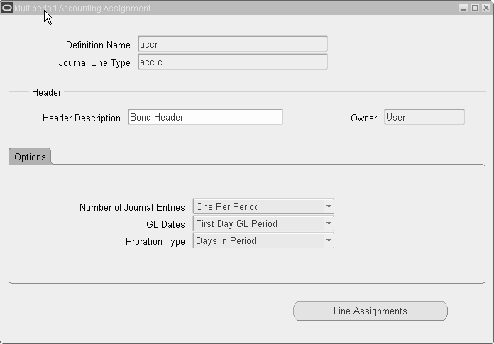

複数期間会計を使用すると、複数のGL期間について単一の会計イベントの会計を作成できます。この機能は、主として複数のGL期間にわたって収益や前払済費用を認識するために使用します。

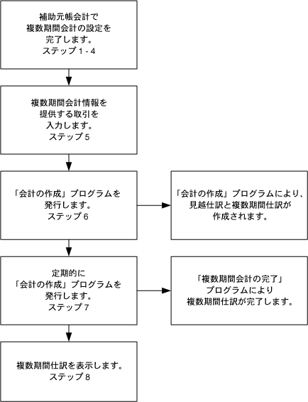

次の図の説明は、「複数期間会計処理の手順」を参照してください。
複数期間会計処理の手順は、次のとおりです。
「仕訳明細会計属性割当」ウィンドウで、次の会計属性のソースを割り当てます。
「複数期間」: 仕訳明細タイプが複数期間会計に適格かどうかを指定します。
「複数期間開始日」: 複数期間会計の開始日です。
「複数期間終了日」: 複数期間会計の終了日です。
参照: 仕訳明細タイプの定義
「仕訳明細タイプ」ウィンドウで、複数期間オプションを設定して、複数期間会計に使用する仕訳明細タイプを定義します。
参照: 仕訳明細タイプの定義
「仕訳明細定義」ウィンドウで、次の操作を実行します。
見越計上仕訳明細タイプを割り当てます。
「複数期間会計」ウィンドウにナビゲートし、複数期間オプションを定義します。
「複数期間会計」ウィンドウで、複数期間オプションを定義します。
参照: 仕訳明細定義
「明細割当」ウィンドウで、複数期間明細割当を次のように定義します。
「仕訳明細定義」ウィンドウからデフォルト設定されている見越計上仕訳明細タイプの明細摘要を更新します。
認識仕訳明細タイプを割り当てます。
勘定科目導出ルールを割り当てます。
補助元帳アプリケーションで取引を作成します。
たとえば、会社が1年分のサービス原価に関するPayables請求書を1月に受領するとします。ただし、会社は費用を発生期間中に認識する必要があります。そこで、元請求書をPayablesに入力して受領を記録します。
「会計の作成」プログラムを発行して、元仕訳と複数期間入力を作成します。
「複数期間会計の完了」プログラムを定期的に発行し、各期間のオープン時に未完了の認識仕訳を完了します。
複数期間仕訳が処理された後、補助元帳仕訳ヘッダー、補助元帳仕訳明細および会計イベントの照会ページで複数期間仕訳を確認します。
会社が1年分の賃料を前払いする必要があるとします。2005年12月31日に$1,200,000.00を支払う必要があります。ただし、次の表に示すように、会社はこの費用を年次(12か月)の1期間で認識する必要があります。
| 費用合計 | / | 月数 | = | 各月の認識金額 |
| $1,200,000.00 | / | 12 | = | $100,000.00 |
複数期間会計期間が2006年1月1日から2006年12月31日で、複数期間会計オプションが次のように設定されているとします。
「仕訳数」: 期間ごとに1つ
「GL記帳日」: 初日GL期間
「按分方法」: 360日
次の表に、今後12か月にわたって毎月$100,000.00を経費処理するための計画を示します。
| 期間 | 金額 |
| 2006年1月 | $100,000.00 |
| 2006年2月 | $100,000.00 |
| 2006年3月 | $100,000.00 |
| 2006年4月 | $100,000.00 |
| 2006年5月 | $100,000.00 |
| 2006年6月 | $100,000.00 |
| 2006年7月 | $100,000.00 |
| 2006年8月 | $100,000.00 |
| 2006年9月 | $100,000.00 |
| 2006年10月 | $100,000.00 |
| 2006年11月 | $100,000.00 |
| 2006年12月 | $100,000.00 |
前払済賃料を記録するために、GL記帳日2005年12月31日を使用して次の仕訳が作成されます。
| 勘定科目 | 借方入力 | 貸方入力 | 勘定科目借方(USD) | 勘定科目貸方(USD) |
| 前払済賃料 | $1,200,000.00 | $1,200,000.00 | ||
| 負債 | $1,200,000.00 | $1,200,000.00 | ||
| 合計: | $1,200,000.00 | $1,200,000.00 | $1,200,000.00 | $1,200,000.00 |
GL記帳日が2006年1月1日の次の仕訳により、1月分の賃料が認識されます。
| 賃料 | $100,000.00 | $100,000.00 | ||
| 前払済賃料 | $100,000.00 | $100,000.00 | ||
| 合計: | $100,000.00 | $100,000. | $100,000.00 | $100,000.00 |
以降の11か月には、発生する月次賃料を認識するために前述の表に示す仕訳が作成されます。
次の項目を定義します。
「仕訳明細定義」ウィンドウの「明細割当」リージョンで、当初入力を作成する見越計上仕訳明細タイプを選択して「複数期間会計」をクリックします。
「定義名」および「仕訳明細タイプ」フィールドは、「仕訳明細定義」ウィンドウからデフォルト設定されます。
次の表に従ってデータを入力します。
| フィールド | 摘要 |
| ヘッダー摘要 | 認識入力のヘッダーの摘要。 |
| 仕訳数 | 作成する複数期間仕訳の数。オプションは次のとおりです。
| GL記帳日 | GL期間中に複数期間仕訳を作成する日付を指定します。
注意: 取引カレンダが元帳に割り当てられている場合、Subledger Accountingでは、複数期間会計仕訳が確実に営業日に作成されるように、このカレンダが使用されます。 オプションは次のとおりです。
| 按分タイプ | 期間当たりの認識金額の計算方法を指定します。オプションは次のとおりです。
「明細割当」をクリックします。
「定義名」、「所有者」、見越計上の「仕訳明細タイプ」および「明細摘要」フィールドは、「仕訳明細定義」ウィンドウからデフォルト設定されます。
最初の見越計上仕訳明細により当初見越計上明細のミラー・イメージが作成され、同じGL勘定科目に対する当初仕訳の影響が逆仕訳されます。この仕訳明細タイプや対応する勘定科目導出ルールは変更できません。
摘要の「継承」チェック・ボックスは、見越計上仕訳明細タイプの「仕訳明細定義」ウィンドウの「継承」チェック・ボックスからデフォルト設定されます。このチェック・ボックスが選択されている場合は、選択を解除して新規の摘要を割り当てることができます。
仕訳明細タイプを割り当てて認識仕訳明細を作成するには、次の表に従ってデータを入力します。
| フィールド | 摘要 |
| 仕訳明細タイプ | 対応する認識仕訳明細タイプを選択します。値リストには、見越計上仕訳明細タイプと同じサイドとイベント区分を持つ認識仕訳明細タイプのみが表示されます。 |
| 名称(「勘定科目導出ルール」リージョン) | 「所有者」および「摘要」フィールドは、選択したルールに基づいてデフォルト設定されます。 |

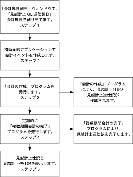

見越計上逆仕訳を使用して、見越計上逆仕訳を自動的に実行する方法と時期を定義します。次の操作を実行できます。
会計イベントを見越計上逆仕訳に適格として指定します。
「補助元帳会計」プログラムにより生成される見越計上仕訳の逆仕訳を計画します。
次のダイアグラムに、「見越計上逆仕訳処理の手順」で説明する見越計上処理を示します。
「会計属性割当」ウィンドウで、「見越計上GL逆仕訳日」会計属性をイベント区分レベルで割り当てます。
この属性を使用して、作成時の仕訳の自動逆仕訳を計画します。この会計属性には、標準データソースまたは次のいずれかのシステム・ソースを割り当てます。
「翌日」: 見越計上逆仕訳のGL記帳日は、見越計上入力のGL記帳日の翌日となります。元帳に取引カレンダが割り当てられている場合は、翌営業日となります。
「次のGL期間の初日」: 見越計上逆仕訳のGL記帳日は、次の期間の初日となります。元帳に取引カレンダが割り当てられている場合は、最初の営業日となります。
「次のGL期間の最終日」: 見越計上逆仕訳のGL記帳日は、次の期間の最終日となります。元帳に取引カレンダが割り当てられている場合は、最後の営業日となります。
注意: 「アプリケーション会計定義」ウィンドウで、仕訳ヘッダーの「見越計上GL逆仕訳日」会計属性の値を上書きできます。
補助元帳アプリケーションで会計イベントを作成します。
「会計の作成」プログラムを発行します。
「会計の作成」プログラムにより、見越計上仕訳と見越計上逆仕訳および複数期間仕訳が作成されます。また、見越計上入力の影響を否認するための見越計上逆仕訳が作成されます。「会計オプションの更新」ウィンドウで元帳会計オプションの「逆仕訳方法」について選択した方法に応じて、見越計上逆仕訳の借方符号と貸方符号が逆転するかマイナス金額になります。
見越計上逆仕訳と複数期間仕訳のステータスは、次の表に示すように、見越計上逆仕訳のGL記帳日が該当するGL期間のステータスと、「会計の作成」の要求パラメータで指定した「GL記帳日:至」に基づきます。
| GL記帳日 | 「オープン」または 「先日付 - 入力」GL期間 | 「クローズ」または 「永久クローズ」GL期間 | 「未オープン」GL期間 |
| 見越計上逆仕訳のGL記帳日は、「会計の作成」要求で指定したモードの「GL記帳日:至」以前の日付です。 | 「会計の作成」要求で指定したステータスの仕訳を作成します。 |
| 見越計上逆仕訳のGL記帳日は、「会計の作成」要求で指定した「GL記帳日:至」の後になります。 | 「未完了」ステータスを指定して仕訳を作成します。 |
参照: 補助元帳会計オプションの設定
「複数期間会計の完了」プログラムを発行して、期間のオープン時に先日付GL期間の見越計上逆仕訳を完了します。
「複数期間会計の完了」プログラムでは、「複数期間会計の完了」の要求パラメータの指定に従って、未完了のすべての見越計上逆仕訳と複数期間仕訳のGL記帳日が検索されます。「複数期間会計の完了」要求で指定した「GL記帳日:至」パラメータ以前のオープンまたは先日付入力期間内のGL記帳日を持つ入力が完了します。
完了した見越計上逆仕訳または複数期間仕訳は、順序付けされてレポートと照会に表示されます。
見越計上逆仕訳を表示します。
参照: 補助元帳仕訳明細の照会および補助元帳会計イベント照会の概要
次の例では、見越計上逆仕訳の計画方法と仕訳への入力方法について説明します。
会社が月の30日に$100相当の資材を受け入れたものの、請求されていないとします。資材の受入時には、見越計上を記録するために次の仕訳が作成されます。
| 勘定科目 | 借方入力 | 貸方入力 | 計上済借方(USD) | 計上済貸方(USD) |
| 費用見越計上 | 100.00 | 100.00 | ||
| 負債見越計上 | 100.00 | 100.00 |
見越計上逆仕訳のGL記帳日は「次のGL期間の初日」で、見越計上を逆仕訳するために次の仕訳が作成されます。
| 負債見越計上 | 100.00 | 100.00 | ||

アプリケーション会計定義を使用して、イベント区分およびイベント・タイプに仕訳明細定義およびヘッダー摘要を割り当てます。
会計定義の検証ステータスをイベント区分およびイベント・レベルで格納すると、他のイベント区分またはイベント・タイプの会計定義が無効な場合も、特定のイベント区分またはイベント・タイプの補助元帳仕訳を生成できます。
各イベント区分とイベント・タイプの割当は、ヘッダー割当と1つ以上の仕訳明細定義割当で構成されます。ヘッダー割当には、仕訳摘要と仕訳明細定義が含まれます。
1つのイベント区分またはイベント・タイプに複数の仕訳明細定義を割り当てることができます。Subledger Accountingでは、イベント区分またはイベント・タイプに割り当てられている全仕訳明細定義の明細割当を使用して、会計イベントおよび元帳ごとに仕訳が1つ生成されます。仕訳明細定義には、次の項目を割り当てることができます。
仕訳摘要
仕訳明細タイプ
勘定科目導出ルール
ソースは、前述のすべての構成要素で使用されます。
次の図に、構成要素と前述したアプリケーション会計定義の関係を示します。

「アプリケーション会計定義」ウィンドウを使用して、ヘッダー摘要と仕訳明細定義を特定のアプリケーションのイベント区分およびイベント・タイプに割り当てます。
「ヘッダー割当」ウィンドウで、ヘッダー摘要をイベント区分またはイベント・タイプに割り当てます。
「アプリケーション会計定義」ウィンドウで、アプリケーション会計定義に仕訳明細定義を割り当てることができます。
次の項目を定義します。
| フィールドとボタン | 摘要 |
| 所有者 | 値が自動的に移入されます。値は、Oracleによるシード済構成要素の場合は「Oracle」で、ユーザーがサイトで作成した構成要素の場合は「ユーザー」です。 |
| 使用可能 | 選択すると、このアプリケーション会計定義が使用可能になります。 |
| 会計 | 選択すると、次のルールが適用されます。
| 検証ステータス | イベント区分とイベント・タイプの検証ステータスが表示されます。値は次のとおりです。
| 会計の作成 | イベント区分とイベント・タイプに関連付けられている会計イベントの補助元帳仕訳を作成する場合に選択します。 このチェック・ボックスの選択を解除すると、イベント区分とイベント・タイプに仕訳明細定義を割り当てることができません。イベント区分とイベント・タイプに仕訳明細定義が割り当てられている場合は、このチェック・ボックスの選択を解除できません。 |
| ロック | アプリケーション会計定義を変更できるかどうかを管理します。 |
| ヘッダー割当 | 「ヘッダー割当」ウィンドウをオープンし、アプリケーション会計定義のイベント区分とイベント・タイプに仕訳摘要を割り当てたり、仕訳ヘッダーに関連付けられている会計属性を表示できます。 |
| 仕訳明細定義名 | イベント区分とイベント・タイプに仕訳明細定義を割り当てます。値リストには、次の基準を満たす仕訳明細定義がすべて表示されます。
| 検証 | アプリケーション会計定義を検証します。 |
参照: コピーおよび変更機能
アプリケーション会計定義をコピーする場合、元の定義に関連付けられているヘッダーおよび明細割当をコピーする方法と、定義をコピーして割当を手動で作成する方法があります。
| フィールド | 摘要 |
| 「勘定体系」リージョン | 取引勘定体系と会計勘定体系は、元のアプリケーション会計定義からデフォルト設定されます。これらのフィールドの値がデフォルト設定されている場合は、更新できないことに注意してください。ただし、元のアプリケーション会計定義に取引勘定体系または会計勘定体系がない場合は、このウィンドウで入力できます。 勘定体系を入力する場合は、次のルールが適用されます。
| 「含む」リージョン | 該当するチェック・ボックスを選択して、元のアプリケーション会計定義に関連付けられている割当を新しい定義にコピーします。 |
アプリケーション会計定義の構成要素を変更すると、「検証済」ステータスが「未検証」に変わります。変更後の定義を「アプリケーション会計定義」ウィンドウで検証します。検証済のアプリケーション会計定義を使用して、補助元帳仕訳を生成します。

会計要件の共通セットに準拠するアプリケーション会計定義を、補助元帳会計処理基準としてグループ化できます。グループ化すると、アプリケーション会計定義のセットを1つの元帳にまとめて割り当てることができます。これにより、設定時間が短縮され、特定の元帳に送る全補助元帳の会計処理基準が確実に一貫性のあるものになります。
たとえば、「フランスGAAP」という補助元帳会計処理基準を定義して、「フランスGAAP」という基準を使用して会計処理するアプリケーション会計定義をグループ化できます。また、「現金主義会計処理基準」を定義して、現金主義で取引の会計処理に使用するアプリケーション会計定義をグループ化できます。
AMBでは、様々な補助元帳会計処理基準を元帳に割り当てることで、取引について複数の会計表示を作成できます。
参照: 複数の表示
注意: アップグレード時に上書きされる可能性があるため、シード済の処理基準や他のシード済構成要素は変更しないことをお薦めします。かわりに、シード済の構成要素をコピーし、それを必要に応じて変更します。変更後の構成要素の所有者タイプは「ユーザー」となります。
| フィールド | 摘要 |
| 所有者 | 自動的に移入されます。値は、Oracleによるシード済の構成要素の場合は「Oracle」、ユーザーがサイトで作成した構成要素の場合は「ユーザー」です。 AMBウィンドウで値リストから構成要素名を選択する際には、構成要素の名称と所有者が表示されます。これにより、シード済構成要素とユーザー定義構成要素を区別できます。 |
| 使用可能 | 選択すると、この補助元帳会計処理基準が使用可能になります。 |
| 「勘定体系」リージョン |
注意: 取引勘定体系と会計勘定体系はオプションです。入力する場合は、次のルールが適用されます。
| アプリケーション | この補助元帳会計処理基準用のアプリケーション会計定義を所有するアプリケーション。 |
参照: コピーおよび変更機能
補助元帳会計処理基準をコピーすると、元の補助元帳会計処理基準の全アプリケーション会計定義と関連するヘッダーおよび明細構成要素が新しい処理基準に割り当てられます。たとえば、補助元帳会計処理基準「US GAAP」を「US管理」という新しい補助元帳会計処理基準にコピーすると、「US GAAP」に関連付けられているAMBの全構成要素が「US管理」にも関連付けられます。
新しい補助元帳会計処理基準に関連付けられている構成要素をカスタマイズするには、関連する構成要素をコピーする方法と、新しい構成要素を作成して新しい補助元帳会計処理基準に関連付ける方法があります。
「取引」および「会計」には、元の補助元帳会計処理基準の勘定体系がデフォルト設定されます。これらのフィールドに値がデフォルト設定されている場合は、更新できないことに注意してください。ただし、元の補助元帳会計処理基準に取引勘定体系または会計勘定体系がない場合は、このウィンドウで入力します。
これらの入力は、作成する補助元帳会計処理基準の勘定体系として機能します。入力する場合、新しい補助元帳会計処理基準に割り当てることができるのは、同じ勘定体系を使用するか勘定体系を使用せずに定義されている構成要素のみです。会計勘定体系を入力する場合は、この新しい補助元帳会計処理基準を割り当てる元帳と一致する勘定体系を入力する必要があります。
参照: 取引勘定体系と会計勘定体系
