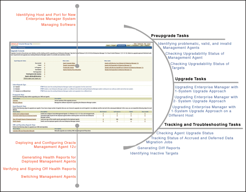

アップグレード方式の1つを選択し、アップグレード操作全体をシームレスに編成して、データ移行プロセスなどのアップグレード後アクティビティを追跡できるようにするために、次のユーティリティが用意されています。
アップグレード後コンソール
Enterprise Manager 12cアップグレード・コンソールは、Enterprise Manager 10g Grid Controlリリース5(10.2.0.5.0)またはEnterprise Manager 11g Grid Controlリリース1(11.1.0.1.0)をEnterprise Manager Cloud Controlにアップグレードするための主要なユーザー・インタフェースであり、開始点でもあります。
Enterprise Manager 12cアップグレード・コンソールにより、適切なアップグレード方式の選択、Oracle Management Agent 12cソフトウェアの事前デプロイ、および管理エージェントの旧リリースから新たに事前デプロイされた管理エージェントへのスイッチオーバーができるようになります。
注意:
Oracle Management Service 12cは、Oracle Management Agent 12cとのみ通信します。したがって、旧リリースとは異なり、既存のOMSをアップグレードする前に、まず、使用しているシステムの管理エージェントをアップグレードする必要があります。このため、Enterprise Manager 12cアップグレード・コンソールはアップグレード・プロセスの開始点となるのです。
Enterprise Manager 12cアップグレード・コンソールにアクセスするには、既存のEnterprise Managerシステムにアップグレード前コンソール・パッチを適用します。ダウンロードしてプラットフォームに適用する必要があるパッチの詳細は、次のURLにアクセスしてください。
http://www.oracle.com/technetwork/oem/grid-control/downloads/oem-upgrade-console-502238.html
パッチのダウンロード後、このパッチにパッケージ化されているReadMeの指示に従って操作します。パッチを適用するには、必ず最新のOPatchリリースを使用してください。パッチの適用後、Enterprise Manager 12cアップグレード・コンソールにアクセスするために、スーパー管理者権限でログインします。
重要:
  • パッチを適用するには、OMSを停止する必要があります。この結果、パッチ操作が完了するまで、使用しているEnterprise Managerシステムは停止します。
  • パッチを適用しても、デプロイ・ページにEnterprise Manager 12cアップグレード・コンソールへのハイパーリンクが表示されない場合は、次の手順を実行します。
    1. 次の場所からjsp_servletディレクトリを移動します。
      $<OMS_INSTANCE_BASE>/user_user_projects/domains/GCDomain/generated_classes
    2. OMSホームからOMSを停止します。
      $<OMS_HOME>/bin/emctl stop oms
    3. OMSホームからOMSを再開します。
      $<OMS_HOME>/bin/emctl start oms

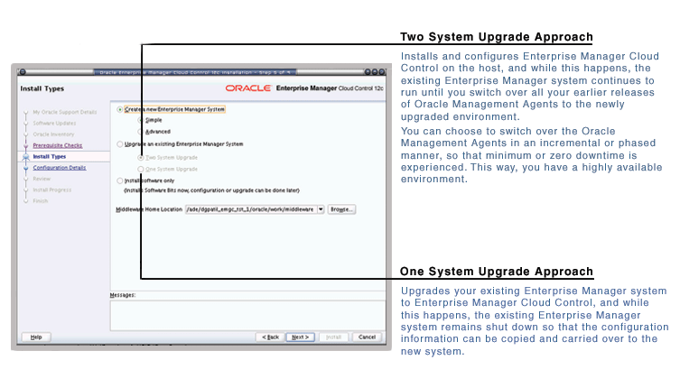

Enterprise Manager Cloud Controlインストール・ウィザードは、実行するアップグレード方式の選択、および既存のOMSと管理リポジトリのアップグレードを可能にする主要なユーザー・インタフェースです。
提供される機能は次の図に明確に表されています。

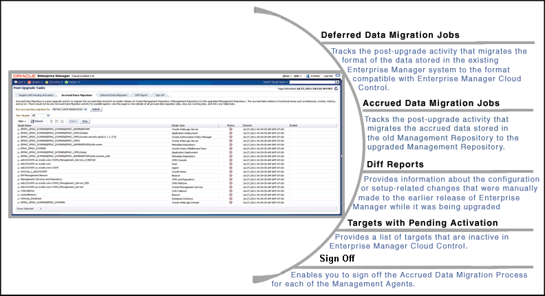

アップグレード後コンソールは、発生データ移行ジョブや遅延データ移行ジョブを含むアップグレード後のアクティビティすべてを追跡するための主要なユーザー・インタフェースです。さらに、差分レポートを生成し、アップグレード後のEnterprise Managerシステムで現在アクティブでないターゲットのリストを表示することができます。
postupg_console.gifは前後のテキストで説明されています。

インストーラを使用してターゲット・ホストでEnterprise Manager Cloud Controlをインストールおよび構成する場合、デフォルトで次の処理が自動的に実行されます。
