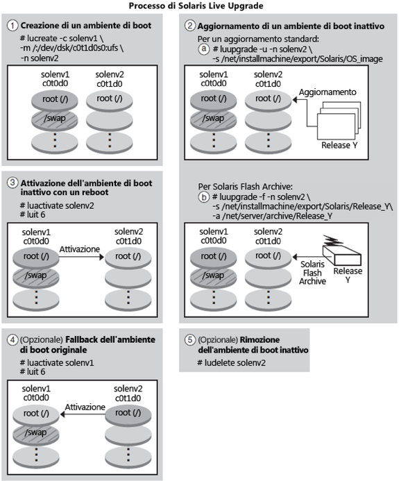

Processo di Live Upgrade
Qui di seguito sono descritte le operazioni necessarie per creare una copia dell'ambiente di boot corrente, aggiornare la copia e attivare la copia aggiornata rendendola l'ambiente di boot corrente. Viene descritto anche il processo di fallback con cui è possibile ripristinare l'ambiente di boot originale. La Figura 2-1 descrive questa procedura completa di Live Upgrade.
Figura 2-1 Processo di Live Upgrade
image:Il contesto descrive l'illustrazione.
Nelle sezioni seguenti viene descritto il processo di Live Upgrade.
  1. Il nuovo ambiente di boot può essere creato su una slice fisica o su un volume logico:
  2. Aggiornamento di un ambiente di boot

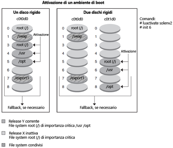

  3. Attivazione di un ambiente di boot

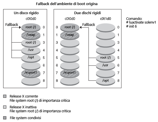

  4. Ripristino dellapambiente di boot originale

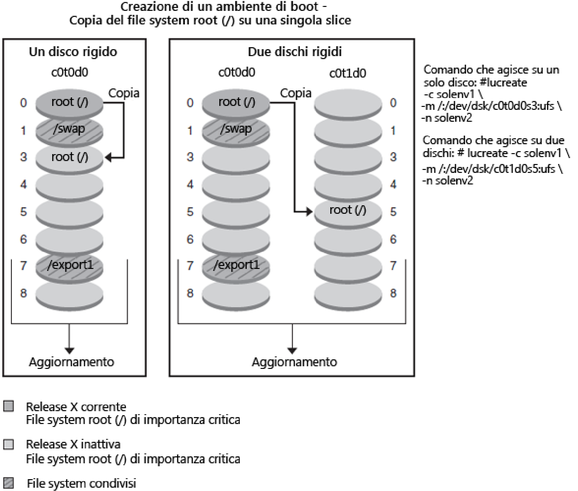

La figura seguente mostra il file system root (/) di importanza critica copiato in un'altra slice di un disco per creare un nuovo ambiente di boot. L'ambiente di boot attivo contiene il file system root (/) in un'unica slice. Il nuovo ambiente di boot è una copia esatta del file system root (/) in una nuova slice. Il volume /swap e il file system /export/home vengono condivisi dagli ambienti di boot attivo e inattivo.
Figura 2-2 Creazione di un ambiente di boot inattivo – Copia del file system root (/)

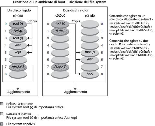

La figura seguente mostra i file system di importanza critica che sono stati divisi e copiati sulle slice di un disco per creare un nuovo ambiente di boot. L'ambiente di boot attivo contiene il file system root (/) in un'unica slice. In questa slice il file system root (/) contiene le directory /usr, /var e /opt. Nel nuovo ambiente di boot il file system root (/) è suddiviso e le directory /usr e /opt si trovano in slice separate. Il volume /swap e il file system /export/home vengono condivisi da entrambi gli ambienti di boot.
Figura 2-3 Creazione di un ambiente di boot inattivo – Divisione dei file system

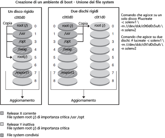

La figura seguente mostra i file system di importanza critica che sono stati uniti e copiati sulle slice di un disco per creare un nuovo ambiente di boot. L'ambiente di boot attivo contiene i file system root (/), /usr, /var e /opt, ognuno in una propria slice. Nel nuovo ambiente di boot /usr e /opt sono uniti nel file system root (/) in un'unica slice. Il volume /swap e il file system /export/home vengono condivisi da entrambi gli ambienti di boot.
Figura 2-4 Creazione di un ambiente di boot inattivo – Unione dei file system

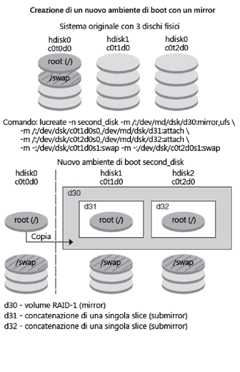

Creazione di un volume RAID-1 su due dischi fisici
La figura seguente mostra un nuovo ambiente di boot in cui un volume RAID-1 (mirror) è stato creato su due dischi fisici. Per creare il nuovo ambiente di boot e il mirror è stato utilizzato il comando seguente:
# lucreate -n second_disk -m /:/dev/md/dsk/d30:mirror,ufs \
-m /:/dev/dsk/c0t1d0s0,/dev/md/dsk/d31:attach -m /:/dev/dsk/c0t2d0s0,/dev/md/dsk/d32:attach \
-m -:/dev/dsk/c0t1d0s1:swap -m -:/dev/dsk/c0t2d0s1:swap
Questo comando esegue le seguenti operazioni:
Figura 2-5 Creare un ambiente di boot e creare un mirror

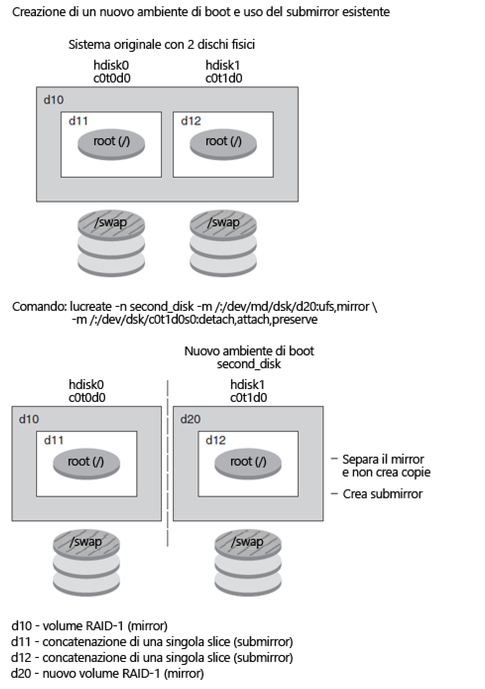

Creare un ambiente di boot e usare il submirror esistente
La figura seguente mostra un nuovo ambiente di boot contenente un volume RAID-1 (mirror). Per creare il nuovo ambiente di boot e il mirror è stato utilizzato il comando seguente:
# lucreate -n second_disk -m /:/dev/md/dsk/d20:ufs,mirror \
-m /:/dev/dsk/c0t1d0s0:detach,attach,preserve
Figura 2-6 Creare un ambiente di boot e usare il submirror esistente
image:La figura illustra il contesto.

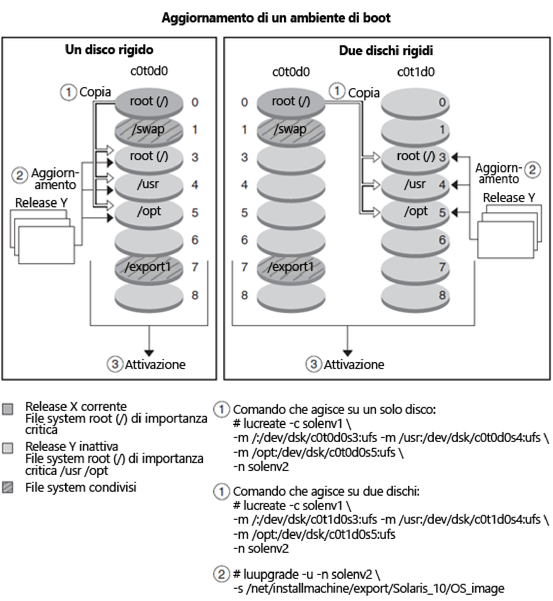

Dopo aver creato un ambiente di boot, è possibile eseguirne un aggiornamento. Durante tale aggiornamento, l'ambiente di boot può contenere volumi RAID-1 (mirror) per qualsiasi file system o zone non globali installate. Questa procedura infatti non ha effetto sui file dell'ambiente di boot attivo. Al momento opportuno, è possibile attivare il nuovo ambiente di boot, che quindi diventa l'ambiente di boot corrente.
Nota - A partire dalla release Oracle Solaris 10 9/10, il processo di aggiornamento è influenzato dalla registrazione automatica. Vedere Effetto della registrazione automatica sul Live Upgrade..
Per ulteriori informazioni, consultare le seguenti risorse:
La figura seguente mostra un aggiornamento a un ambiente di boot inattivo.
Figura 2-7 Aggiornamento di un ambiente di boot inattivo

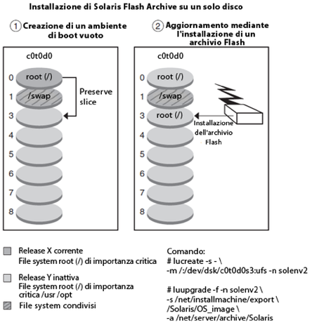

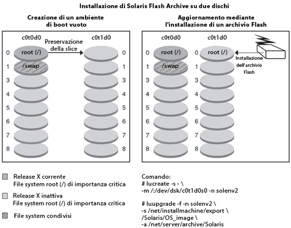

Anziché eseguire un aggiornamento, è possibile installare un Flash Archive in un ambiente di boot. La funzione di installazione Flash Archive consente di creare una singola installazione di riferimento del sistema operativo Oracle Solaris. Questo sistema viene denominato sistema master. È quindi possibile replicare tale installazione su diversi altri sistemi denominati sistemi clone. In questo caso, l'ambiente di boot inattivo è un clone. Quando si installa un archivio Flash su un sistema, l'archivio sostituisce tutti i file dell'ambiente di boot esistente, come accadrebbe eseguendo un'installazione iniziale.
Per le procedure di installazione degli archivi Flash, vedere Installazione di Flash Archive in un ambiente di boot.
Le figure seguenti mostra l'installazione di un archivio Flash in un ambiente di boot inattivo. La Figura 2-8 mostra un sistema con un solo disco rigido. La Figura 2-9 mostra un sistema con due dischi rigidi.
Figura 2-8 Installazione di un Flash Archive su un solo disco
Figura 2-9 Installazione di un Flash Archive su due dischi
Quando si è pronti per passare al nuovo ambiente di boot, è possibile attivarlo facilmente ed effettuare il reboot del sistema. La prima volta che si esegue il boot di un nuovo ambiente di boot, i file vengono sincronizzati con quelli dell'ambiente precedentemente in uso. In questo caso il termine “sincronizzazione” indica la copia di alcuni file e directory di sistema dall'ambiente di boot precedente quello nuovo. Quando si effettua il reboot del sistema, viene attivata la configurazione installata sul nuovo ambiente. L'ambiente di boot originale viene invece reso inattivo.
Per le procedure di attivazione di un ambiente di boot, vedere Attivazione di un ambiente di boot. Per informazioni sulla sincronizzazione dell'ambiente di boot attivo e inattivo, vedere Sincronizzazione dei file tra gli ambienti di boot.
La figura seguente mostra il passaggio da un ambiente di boot inattivo a un ambiente attivo, dopo un reboot.
Figura 2-10 Attivazione di un ambiente di boot inattivo

Ripristino dell'ambiente di boot originale
In caso di malfunzionamento, è possibile tornare velocemente all'ambiente di boot originale con un processo di attivazione e reboot. La procedura di fallback richiede solo il tempo di reboot del sistema, ed è perciò molto più veloce rispetto al backup e al ripristino dell'ambiente originale. Il nuovo ambiente di boot che non è stato avviato correttamente viene preservato. In questo modo, l'errore può essere analizzato. È possibile eseguire il fallback solo dell'ambiente di boot utilizzato da luactivate per attivare il nuovo ambiente.
Nella tabella seguente sono descritti i metodi disponibili per eseguire il fallback dell'ambiente di boot precedente.
Problema
Azione
Il nuovo ambiente di boot si avvia correttamente ma non si è soddisfatti dei risultati.
Eseguire il comando luactivate con il nome dell'ambiente di boot precedente ed effettuare il reboot del sistema.
x86 Solo - A partire dalla release Solaris 10 1/06, è possibile ripristinare l'ambiente di boot originale selezionandolo dal menu di GRUB. L'ambiente di boot originale e il nuovo ambiente di boot devono essere basati sul software GRUB. L'avvio dal menu di GRUB non sincronizza i file tra i due ambienti di boot. Per ulteriori informazioni sulla sincronizzazione dei file, vedere Sincronizzazione forzata tra gli ambienti di boot.
Il nuovo ambiente di boot non si avvia.
Eseguire il boot dell'ambiente di boot di fallback in modalità monoutente, eseguire il comando luactivate ed effettuare il reboot del sistema.
Non è possibile eseguire il boot del sistema in modalità monoutente.
Usare una delle procedure seguenti:
  • Eseguire il boot del sistema dal DVD, dal CD o da un'immagine di installazione di rete
  • Attivare il file system root (/) nell'ambiente di boot di fallback
  • Eseguire il comando luactivate ed effettuare il reboot del sistema
Per istruzioni dettagliate, vedere il Capitolo 6, Ripristino dei guasti: ripristino dellapambiente di boot originale (procedure).
La figura seguente mostra lo svolgimento del processo di reboot di fallback.
