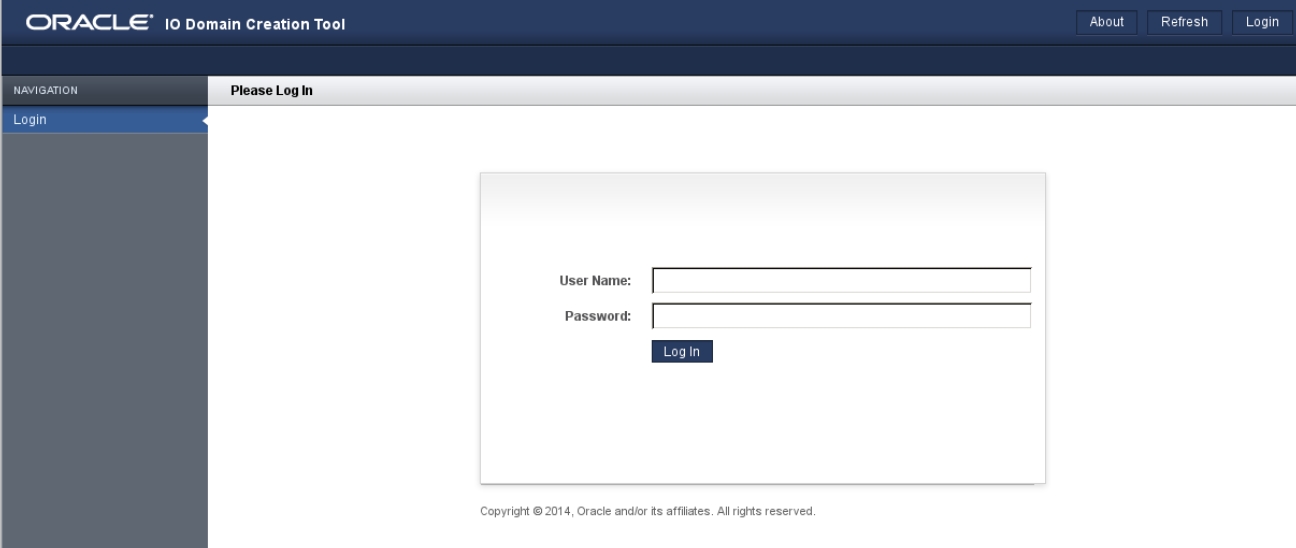

    I/O 도메인 만들기 도구 로그인 화면이 표시됩니다.
    image:I/O 도메인 도구 로그인 페이지를 보여주는 스크린샷입니다.
  3. 관리자 또는 사용자로 로그인합니다.
