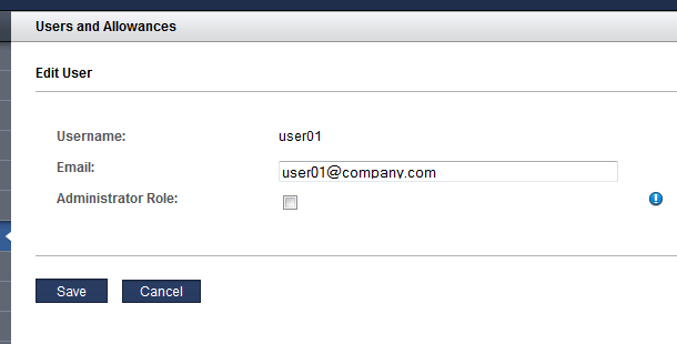

  3. 사용자를 선택하고 Edit User(사용자 편집)를 눌러 사용자의 전자 메일 주소를 확인합니다.
    사용자의 전자 메일 주소가 올바른지 확인합니다.
    image:사용자 편집 페이지를 보여주는 스크린샷입니다.
