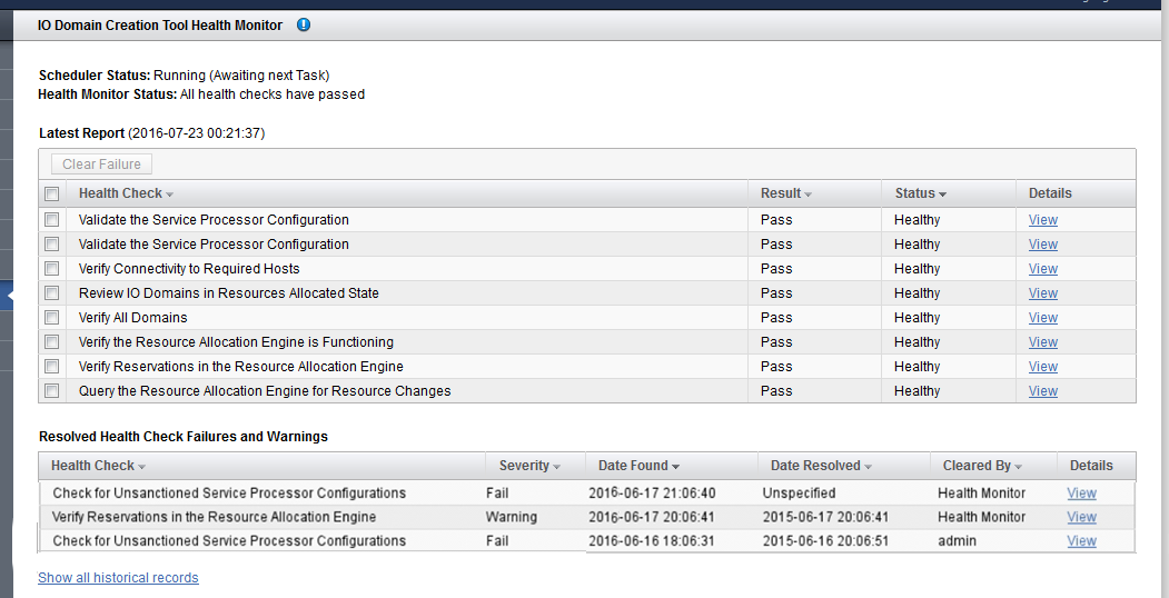

  2. 탐색 패널에서 Health Monitor(건전성 모니터)를 선택합니다.
    Health Monitor(건전성 모니터) 화면이 표시됩니다.
    image:건전성 모니터 화면을 보여주는 스크린샷입니다.
    첫번째 테이블에는 최신 보고서가 나열됩니다. 두번째 테이블은 이전 20개의 경고 및 오류에 대한 요약입니다. 전체 목록을 보려면 이 화면 아래쪽에 있는 링크를 누릅니다.
    단일 건전성 모니터 보고서에는 각 건전성 검사에 대해 사용 가능한 추가 세부정보와 함께 다양한 개별 건전성 검사가 포함됩니다.
    가능한 결과는 다음과 같습니다.
    • Pass(성공) – 감지된 문제가 없습니다.
    • Warning(경고) – 문제가 감지되었으며 I/O 도메인 만들기 도구를 통해 자동으로 해결되었습니다.
    • Fail(실패) – 수동 개입이 필요한 문제가 감지되었습니다. 세부정보를 확인하고 제공된 작업을 수행하여 문제를 해결합니다. 해결된 후에는 오류를 지웁니다.
      주 - 모든 오류가 지워질 때까지 후속 I/O 도메인 배치 및 삭제 작업이 사용 안함으로 설정됩니다.

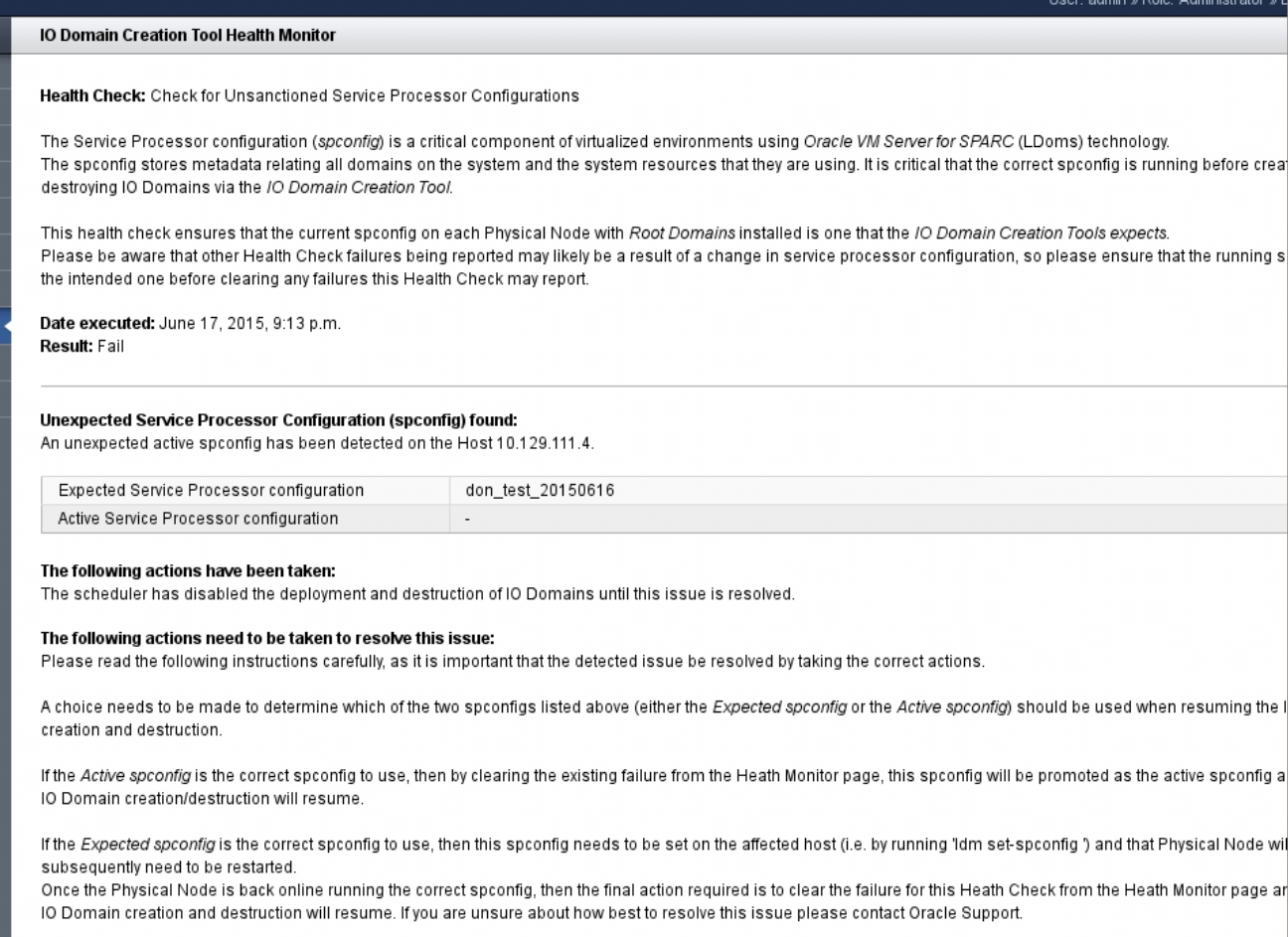

  3. Details(세부정보) 링크를 눌러 건전성 검사 세부정보를 확인합니다.
    다음은 건전성 검사 오류에 대한 세부정보 예입니다.
    image:오류에 대한 세부정보를 보여주는 스크린샷입니다.
  4. 오류가 보고되면 해결 조치를 취한 다음 오류를 지웁니다.
    1. 각 오류에 대해 세부정보 화면에 설명된 작업을 수행합니다.
    2. Heath Monitor(건전성 검사) 기본 화면으로 돌아갑니다.
      왼쪽 탐색 패널에서 Health Monitor(건전성 모니터)를 누릅니다.
    3. 지우려는 각 오류에 해당하는 상자를 선택합니다.
    4. Clear Failure(오류 지우기)를 누릅니다.
