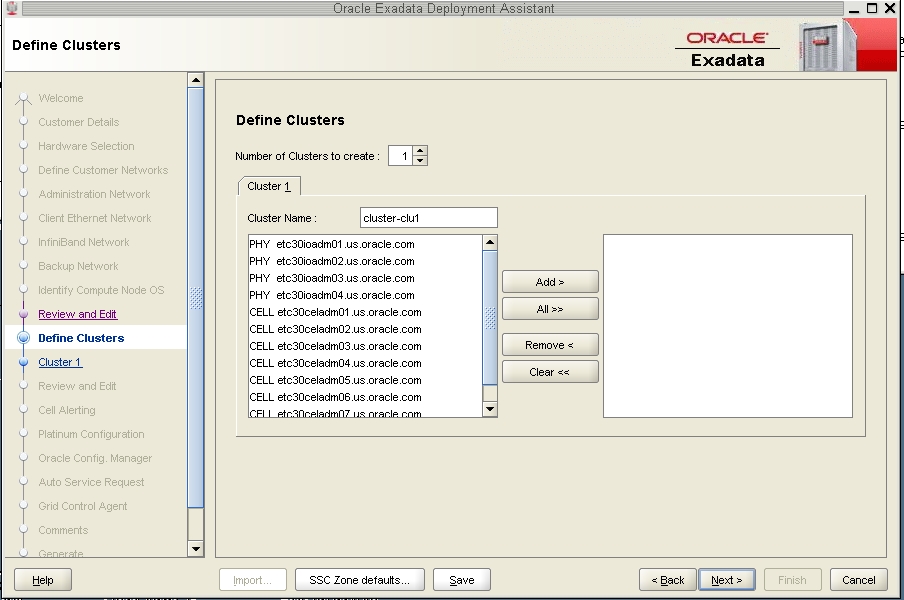

    예를 들어, 다음 구성이 사용된다고 가정합니다.
    • 스토리지 서버 8개로 구성된 Oracle SuperCluster T5-8의 풀 랙 버전
    • 현재 구성 중인 데이터베이스 I/O 도메인 4개
    다음 화면이 표시됩니다.
    image:시작 페이지를 보여주는 스크린샷입니다.
    설명:
    • 구성 중인 데이터베이스 I/O 도메인 4개는 PHY 접두어가 붙은 상태로 표시됩니다.
    • Oracle SuperCluster에 있는 스토리지 서버 8개는 CELL 접두어가 붙은 상태로 표시됩니다.

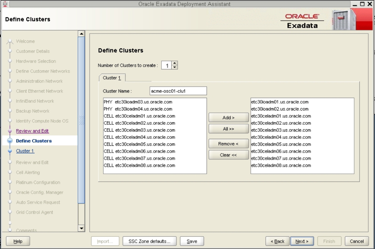

      이 그림은 새 클러스터의 예를 보여줍니다. 여기서는 다음 구성요소가 클러스터에 지정됩니다.
      • 처음 2개의 데이터베이스 I/O 도메인
      • 스토리지 서버 8개 전체
      image:클러스터 정의 페이지를 보여주는 스크린샷입니다.
