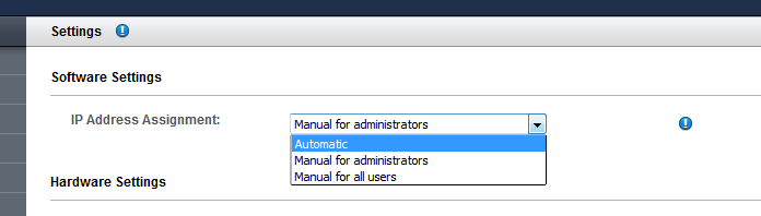

  3. IP Address Assignment(IP 주소 지정)의 드롭다운 목록에서 다음 옵션 중 하나를 선택합니다.
    image:IP 주소 구성 드롭다운 목록을 보여주는 스크린샷입니다.
  4. Save(저장)를 누릅니다.
    새 IP 주소 지정 구성이 후속 I/O 도메인 만들기 작업에 적용됩니다.
