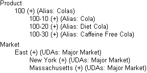

Essbaseでは、製品次元と市場次元の一意のメンバーの組合せごとにデータ・ブロックが1つ作成されます(ただし、その組合せに対して、1つ以上のデータ値が存在する場合にかぎります)。たとえば、100-10, New Yorkの組合せに対して1つのデータ・ブロックが作成されます。このデータ・ブロックには、100-10, New Yorkの年次元、メジャー次元およびシナリオ次元の値がすべて含まれます。図117は、Sample.Basicデータベースの「Product」次元と「Market」次元のアウトラインを示しています:
図 117. Sample.Basicデータベースの「Product」次元と「Market」次元
この図は、「Product」次元と「Market」次元のアウトラインを示しています。
Essbaseでは、メンバーの組合せは次元間演算子で示されます。次元間演算子の記号は->(ハイフンと大なり記号)です。このため、100-10, New Yorkは100-10 -> New Yorkと記述します。

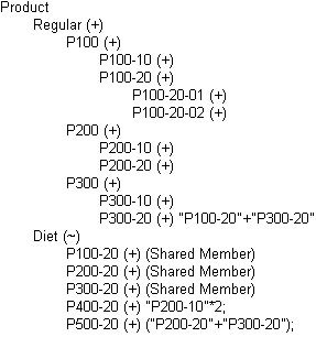

予想どおりの計算結果を得るには、アウトラインに前方計算参照が含まれていないことを確認します。前方計算参照は、計算メンバーの値がEssbaseでまだ計算されていないメンバーに依存している場合に発生します。このような場合、Essbaseでは、必要な計算結果が生成されない可能性があります。
たとえば、図120に示されるProduct次元について検討してください。この次元には、3つの前方計算参照(2つの共有メンバー(P100-20およびP300-20)と1つの非共有メンバー(P500-20))があります:
図 120. 前方計算参照のあるProduct次元
この図は、3つの前方計算参照があるProduct次元のアウトラインを示しています。
アウトライン・エディタでアウトラインを確認するとき、Essbaseにより、前方計算参照を持つ共有メンバーが識別されます。アウトラインの確認では、前方計算参照を持つ非共有メンバーは識別されません。前方計算参照を含むアウトラインは保存して使用できます。
  アウトラインを確認する方法については、『Oracle Essbase Administration Servicesオンライン・ヘルプ』の「アウトラインの確認」を参照してください。
Dietの下位の5つのメンバーについて考えます。メンバーP100-20、P300-20およびP500-20には、前方計算参照があります:
  • P100-20 (+) (共有メンバー): Essbaseでは、実績メンバーP100-20が計算される前に共有メンバーP100-20が計算されます。実績メンバーP100-20には子があるので、Essbaseで共有メンバーP100-20を正確に計算するには、実績メンバーP100-20の子を加算して、実績メンバーを先に計算する必要があります。
  • P300-20 (+) (共有メンバー): Essbaseでは、実績メンバーP300-20が計算される前に共有メンバーP300-20が計算されます。実績メンバーP300-20には式が設定されているので、Essbaseで共有メンバーP300-20を正確に計算するには、実績メンバーを先に計算する必要があります。
  • P500-20 (+) ("P200-20" + "P300-20"): P500-20に適用された式は、Essbaseでまだ計算されていないメンバーを参照します。参照メンバーP300-20には固有の式があり、EssbaseでP500-20を正確に計算するには、P300-20を先に計算する必要があります。メンバーP200-20およびP400-20は、前方計算参照を持たないため正しく計算されます。
  • P200-20 (+) (共有メンバー): Essbaseでは、実績メンバーP200-20の計算前に共有メンバーP200-20が計算されますが、P200-20は前方計算参照ではありません。実績メンバーP200-20には計算の依存関係はありません(子や式がない)。このため、Essbaseで、共有メンバーの前に実績メンバーを計算する必要はありません。Essbaseでは、単純に実績メンバーの値が使用されます。
  • P400-20 (+) ("P200-10" * 2): P400-20に適用された式はEssbaseでまだ計算されていないメンバーを参照しますが、P400-20は前方計算参照ではありません。式で参照されるメンバー自体には計算の依存関係はありません。P200-10が式の唯一のメンバーであり、P200-10自体には子や式はありません。Essbaseでは、P400-20が正確に計算されます。

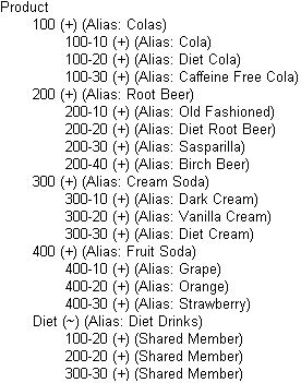

図123に示すように、製品には19個のメンバーがあります(共有メンバーを除く。Essbaseでは共有メンバーに対してデータ・ブロックを作成しません)。したがって、データベースの最初の19個のデータ・ブロックは、製品次元のメンバーの計算順序に従って番号付けされます。
図 123. Sample.Basicデータベースの製品次元
この図は、製品次元のアウトラインを示しています。

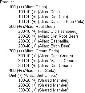

共有メンバーの計算
共有メンバーとは、他のメンバーとデータ値を共有するメンバーのことです。たとえば、Sample.Basicデータベースでは、Diet Cola、Diet Root BeerおよびDiet Creamが、2つの親の下に集計されています。つまり、Dietとそれぞれの製品タイプ(Colas、Root Beer、Cream Soda)の下です。図125に示すように、親のDietの下のメンバーは共有メンバーです。共有メンバーの理解を参照してください。
図 125. 共有メンバーの計算
共有メンバーの計算
共有メンバーの計算は、実際のメンバーに対する計算です。FIXコマンドを使用してデータベースのサブセットを計算するときにそのサブセットに共有メンバーが含まれる場合は、Essbaseによって実際のメンバーが計算されます。
