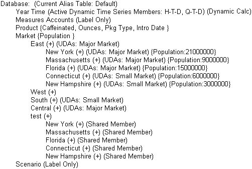

単一次元の共有メンバーの例
Sample.BasicアウトラインのEast次元のメンバーをすべて共有メンバーとして持つtest次元を作成した場合、アウトラインは、図39に示すような内容になります:
図 39. 単一次元の共有メンバー
この図は、「test」メンバーが「East」メンバーの共有メンバーで構成されたアウトラインを示しています。「test」メンバーと「East」メンバーには、同じ兄弟(「New York」、「Massachusetts」、「Florida」、「Connecticut」および「New Hampshire」)が含まれます。
「East」の子のみを取得した場合、Essbaseではデフォルトで保管済メンバーが取得されるため、結果はすべて保管済メンバーからのものになります。
ただし、スプレッドシート内でその上の「test」の子を持つデータを取得すると、Essbaseでは共有メンバーが取得されます:
      New York
Massachusetts
Florida
Connecticut
New Hampshire
test
「test」をその最後の2つの子の上に移動すると、Essbaseでは最初の3つの子が共有メンバーとして取得されますが、最後の2つの子は保管済メンバーとして取得されます。同様に、リストの途中に共有メンバーの兄弟でないメンバーを挿入すると(たとえば、「Florida」と「Connecticut」の間に「California」を挿入)、Essbaseでは兄弟でないメンバーと親の間でのみ共有メンバーが取得されます(この場合は、「California」と「test」の間)。

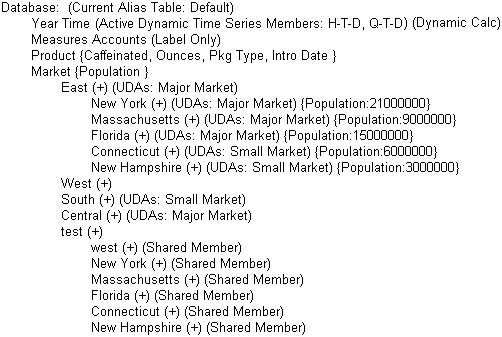

図40に示すように、Sample.Basicアウトラインを変更して、対応する保管済メンバーが、その親の兄弟であるような共有メンバーを作成できます:
図 40. 世代間共有メンバーの取得
この図は、「East」メンバーの共有メンバーである兄弟(「New York」、「Massachusetts」、「Florida」、「Connecticut」および「New Hampshire」)と、対応する保管済メンバー(「West」)がそれ自体の親(「test」)の兄弟である共有メンバー「west」によって「test」メンバーが構成されたアウトラインを示しています。
次の順序で共有メンバーを含むスプレッドシートを作成すると、Essbaseではすべての共有メンバーが取得されます。ただし例外として、共有メンバー「west」ではなく、保管済メンバー「West」が取得されます:
      West
New York
Massachusetts
Connecticut
New Hampshire
test
Essbaseによって、この順番でメンバーが取得されるのは、「test」が「west」の親であり、「west」に対応する保管済メンバー「West」の兄弟であるためです。

  • 親に集計される子を親が1つしか持たない場合。親が4つの子を持っていても、そのうち3つは集計なしとマークされている場合、親と集計される子は同じデータを持ちます。Essbaseでは、子の集計プロパティは無視され、データは一度しか保管されません。つまり、親は子と暗黙的な共有関係を持ちます。次の例では、親500にロール・アップされる子は500-10のみです。他の子は集計なし(~)とマークされているため、親は暗黙的に500-10の値を共有します。
                500 (+)
      500-10 (+)
      500-20 (~)
      500-30 (~)
メンバーを暗黙的に共有しないようにする場合は、親に「非共有」とマーク付けして、かわりにデータが複製されるようにします。共有メンバーの動作の説明は、共有メンバーの理解を参照してください。
