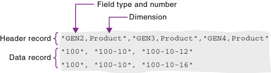

ヘッダー情報をデータ・ソースの先頭レコードに追加し、ルール・ファイルでヘッダー・レコードの場所を指定して、次元を動的に構築できます。
ヘッダー・レコードには、各フィールドのフィールド定義が並んでいます。フィールド定義には、フィールドのタイプ、フィールド番号、フィールドのロード先の次元名が含まれます。図65に、ヘッダー・レコードのフォーマットを示します:
図 65. 3つのフィールド定義を有するヘッダー・レコード
この図は、3つのフィールド定義Gen2,Product、Gen3,Product、Gen4,Productを有するヘッダー・レコードを示しています。
ファイル区切り記号がカンマの場合、各フィールド定義を引用符(" ")で囲みます。
データ・ソース内にヘッダー情報を設定した後、ルール・ファイル内にヘッダー情報の場所を指定する必要があります。ルール・ファイルがデータ・ソース内のヘッダー情報を参照している場合は、Essbaseではフィールドのタイプと次元を決定する際、ルール・ファイル内の情報ではなくデータ・ソース内の情報が使用されます。
