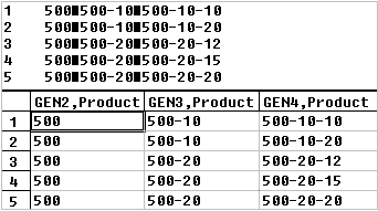

世代参照の使用
トップダウンのデータ・ソースは、左から右の順で、最上位レベルから最下位レベルへと編成されます。各レコードは最も全般的な情報から始まり、より詳細な情報へと進んでいきます。新規メンバーの名前は、レコードの末尾にあります。トップダウンのデータ・ソースを使用する場合、世代参照の構築方法を使用します。ルール・ファイルに、世代番号とデータ・ソースの各フィールドのフィールド・タイプを指定します。
Essbaseでは、次元内のメンバーに対し、その次元内でのメンバーの階層的な位置に従って番号が付けられます。この番号を世代参照と呼びます。次元は常に世代1です。特定の次元の同じ分岐にあるすべてのメンバーを世代と呼びます。世代には、次元(次元1)を基準とした位置に従って、トップダウンで番号が付けられます。
たとえば、図66で示されているように、製品次元は世代1です。製品次元のメンバー100は世代2になります。100のメンバーである100-10などは世代3になります。世代参照の構築方法を使用するには、ルール・ファイルに世代参照番号を指定します。
図 66. 世代
この図は、この図の前のテキストで説明されている世代参照番号を示しています。

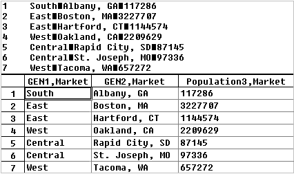

図67の上半分は、トップダウンのデータ・ソースです(GENREF.TXT)。このデータ・ソースは、製品次元の構築に使用されます。同じ図の下半分は、データ・ソースのルール・ファイルです(GENREF.RUL)。このルール・ファイルでは、データ・ソース内の各フィールドに世代番号を指定できます。フィールド・タイプ情報の設定を参照してください。
図 67. 世代構築のルール・ファイル
この図は、この図の前のテキストで説明されている世代構築のルール・ファイルを示しています。
図68は、Essbaseによって、GENREF.TXTデータ・ソースとGENREF.RULルール・ファイルから構築されたツリーです:
図 68. 世代参照
この図は、世代構築時に作成される新規メンバーを示しています。

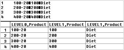

レベル参照の使用
ボトムアップのデータ・ソースでは、各レコードにより、次元の単一のメンバーが定義されます。定義はメンバーに関する最も詳細な情報から始まり、より全般的な情報になっていきます。通常、レコードでは新規メンバーの名前が指定され、さらにそのメンバーの親の名前、親の親の名前などが指定されます。
レベルはボトムアップの階層構造で定義されています。たとえば、図69のアウトラインでは、最下位レベルのメンバーが製品次元の分岐の下部にあります。
図 69. 世代番号とレベル番号
この図は、各メンバーの世代番号およびレベル番号を示しています。

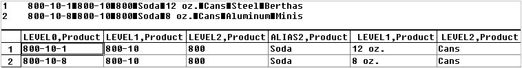

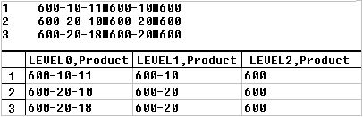

図69のアウトラインを構築するには、次のボトムアップのデータ・ソースを使用できます:
      100-10-12  100-10  100
100-20-12  100-20  100
レベル参照の構築では、最下位レベルのメンバーから、左から右の順で並べられます。レベル0メンバーは最初のフィールド、レベル1メンバーは2番目のフィールドに置かれ、以下同様に続きます。これは、世代参照(トップダウン)のデータ表示とは反対の編成です。
次の例では、ルール・ファイルは、レベル参照の構築方法を使用して製品次元にメンバーを追加しています。ルール・ファイルでは、データ・ソースの各フィールドのレベル番号およびフィールド・タイプを指定します(フィールド・タイプ情報の設定を参照)。データ・ソースの最初の列は、新規メンバー(600-10-11、600-20-10および600-20-18)を含みます。2番目の列は、新規メンバーの親(600-10および600-20)を含み、3番目の列は親の親(600)を含みます。
図 70. レベル構築のルール・ファイル
この図は、この図の前のテキストで説明されているレベル構築のルール・ファイルを示しています。
たとえば、図71のようなツリーを構築するには、図70を使用してデータ・ソース(LEVEL.TXT)とルール・ファイル(LEVEL.RUL)を設定します。
図 71. レベル
この図は、レベル構築中に作成された新規メンバーを示しています。

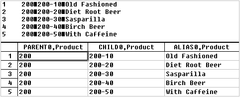

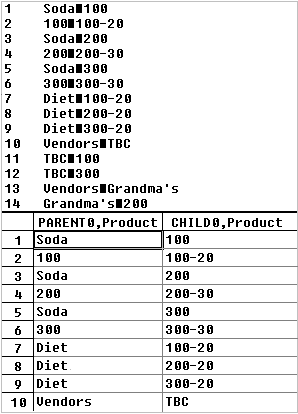

親子参照の使用
データ・ソースのすべてのレコードが、新規メンバーの名前と追加先の親の名前を指定する場合は、親子参照構築方法を使用します。

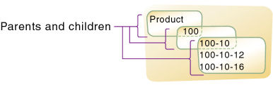

データベースのメンバーは、互いに親子関係で存在します。図72は、製品次元の親と子の関係が明確になっている部分を示しています。Productは100の親です。100はProductの子で、100-10、100-10-12および100-10-16の親でもあります。100-10、100-10-12および100-10-16はすべて100の子です。
図 72. 親と子
この図は、この図の前のテキストで説明されている親と子の関係を示しています。
親子データ・ソースには2つ以上の列、つまり親の列と子の列がこの順番で含まれている必要があります。データ・ソースには、他の情報(たとえば新規メンバーの別名、属性、プロパティなど)の列も含めることができます。親子データ・ソース内のレコードでは、複数の親または複数の子を指定できません。また、親の列と子の列の順序を逆にすることもできません。
親子構築では、ルール・ファイルで親の列と子の列を指定します。たとえば図73の上半分はデータ・ソース(PARCHIL.TXT)で、このデータ・ソース内の各レコードは、親の名前とその子の名前をこの順序で指定しています。図の下半分は、親の列と子の列を指定するルール・ファイルです(PARCHIL.RUL)。さらに、この例では、別名に子フィールドが関連付けられています。
図 73. 親子構築のルール・ファイル
この図は、この図の前のテキストで説明されている親子構築のルール・ファイルを示しています。
図74は、Essbaseにより、このデータ・ソースとルール・ファイルから構築されたツリーです。
図 74. 親と子
この図は、親子構築の際に作成されるアウトラインを示しています。

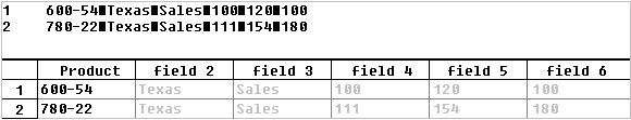

文字列の一致に基づくメンバーの追加

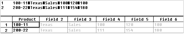

文字列と既存のメンバーを一致させることにより、データ・ソースから既存の次元へ新規メンバーを追加できます。Essbaseでデータ・ソース内に新規メンバーが見つかった場合、アウトラインで同様のテキストのメンバー名がスキャンされ、新規メンバーは、最も一致率の高い文字列を持つメンバーの兄弟として追加されます。
たとえば、図75(SIBSTR.TXT)は、製品次元に追加される2つの新規メンバー(100-11および200-22)を含みます。新規メンバーは、製品次元の文字列と同様に、3桁の数字、ダッシュおよび2桁の数字で構成されます。
例のメンバーをデータベースに追加するには、ルール・ファイル内に表44の値を設定します:
表 44. 文字列の一致を使用したメンバーの追加の例
フィールド
値
参照
フィールド1(製品)
  • このフィールドにはフィールド・タイプを選択しない
  • フィールドの次元を製品に設定(図74のように、フィールド1は製品次元として表示される)
フィールド・タイプ情報の設定
フィールド2からフィールド6
フィールドを無視
フィールドの無視
製品次元
「一致する文字列を持つメンバーの兄弟として追加」の構築方法を選択
構築方法の選択
図 75. 一致文字列を持つ兄弟としてメンバーを追加するためのルール・ファイルのフィールド・セット
この図は、一致文字列を使用して、既存のメンバーの兄弟としてメンバーを追加するためのルール・ファイルを示しています。
図76は、Essbaseにより、このデータ・ソースとルール・ファイルから構築されたツリーです。100-11は100の兄弟として追加され、200-22は200の兄弟として追加されます。
図 76. 一致文字列を持つ兄弟としてメンバーが追加されたツリー
この図は、この図の前のテキストで説明されている、既存のメンバーの兄弟として追加された新規メンバーを示しています。

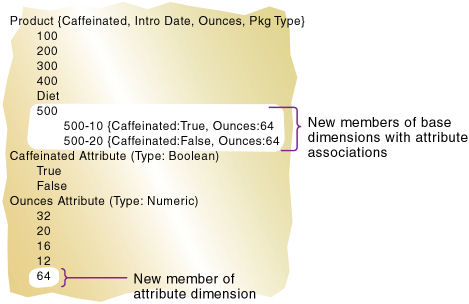

Essbaseでは、属性列を使用して、属性次元のメンバーを構築できます。データ準備エディタの「次元構築の設定」ダイアログ・ボックスの「次元構築の設定」タブで、基本次元に対して「メンバーを作成しない」オプションを選択解除します。Oracle Essbase Administration Services Online Helpの「メンバー・プロパティの設定」を参照してください。
数値の範囲を扱う場合は、属性次元の構築と関連付けを別々の手順で行う必要が生じることがあります。数値範囲の扱いを参照してください。

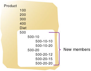

図81のCaffeinated3,Productフィールドは、追加の単一レベルの属性次元からの属性関連付けの方法を示しています。基本次元はすでに指定されているので、基本次元のメンバーと関連付ける各属性に対して追加フィールドを定義するだけです。
図81のファイルは、図82のアウトラインに示すように属性を関連付けます。メンバー64はOunces属性次元の新規メンバーです。メンバー500、500-10および500-20は、基本次元である製品の新規メンバーで、メンバー64に関連付けられています。

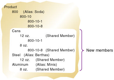

図 82. 属性の関連付け
この図は、この図の前のテキストで説明されている、基本次元および属性次元の新規メンバーを示しています。

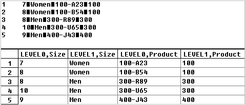

    次の例では、製品次元のレベル0とレベル1のフィールドを定義します。図83は、この段階でのルール・ファイルのフィールドを示します。
    図 83. 関連付けフィールドを追加する前のマルチレベルの属性次元の定義
    この図は、この図の前のテキストで説明されている、関連付けフィールドを追加する前のマルチレベルの属性次元の定義用のルール・ファイルを示しています。

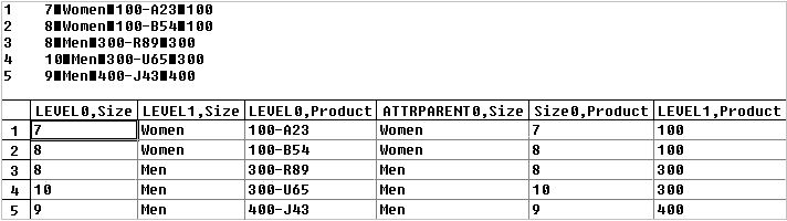

図84のように、ルール・ファイルにフィールド定義が追加されました。このフィールド定義によって、属性次元Sizeを構築し、Sizeのメンバーに基本次元であるProduct次元の適切なメンバーを関連付けることができます。
図 84. マルチレベルの属性次元を構築するソース・データとルール・ファイル
この図は、この図の前のテキストで説明されている、関連付けフィールドを含むマルチレベルの属性次元の定義用のルール・ファイルを示しています。

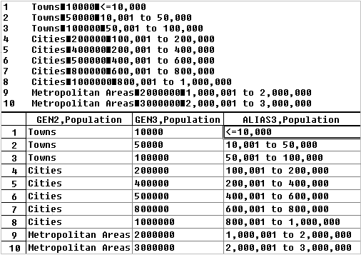

範囲に対応する属性次元の構築
最初に、属性次元を構築するため、世代、レベルまたは親子構築方法を使用するルール・ファイルを作成します。このルール・ファイル内に、次の情報を指定します:
ソース・データは、昇順の属性順になっている必要があります。範囲のサイズが異なる場合は、ソース・データに各属性範囲のレコードを含める必要があります。
注:
後の構築操作で、属性メンバーを既存のメンバーの間に挿入することはできません。
世代を使用する方法で図86のアウトラインを構築するには、数値属性値に基づいてソース・データを昇順に配列する必要があります。図87のルール・ファイル内にフィールドを定義します。図87は、別名と属性を関連付ける方法も示しています。
図 87. 範囲を持つ数値属性次元を構築するルール・ファイル
この図は、この図の前のテキストで説明されている、範囲を持つ数値属性次元を構築するルール・ファイルを示しています。
基本次元メンバーの範囲属性への関連付け
数値属性次元範囲を構築した後、ルール・ファイルを使用して、基本次元のメンバーとその属性を関連付ける必要があります。ソース・データには、基本次元のメンバー用のフィールドとデータ値用のフィールドがあります。Essbaseでは、これらのフィールドを使用して適切なPopulation属性を関連付けます。
図88のように、ルール・ファイルを定義します。
図 88. 数値範囲属性の関連付けのルール・ファイル
この図は、この図の前のテキストで説明されている、基本次元メンバーと数値範囲属性の関連付けのルール・ファイルを示しています。
関連付けフィールドを定義する際(たとえば、Population3,Market)、範囲内に属性メンバーを配置します。データ準備エディタの「フィールド・プロパティ」ダイアログ・ボックスの「次元構築プロパティ」タブで、「属性メンバーを範囲内に配置」を選択します。
注:
図88にある人口3,227,707の都市Bostonは、図86の属性次元の範囲を超えています。この属性次元の範囲は、3,000,000までしか拡張できません。ソース・データ内の属性次元の範囲に含まれない値を許可するには、1000000のような範囲サイズを入力します。Essbaseでは、この範囲サイズを使用して、既存の最も値が大きいメンバーを超える属性次元、または最も値が小さいメンバーに満たない属性次元にメンバーを追加できます。

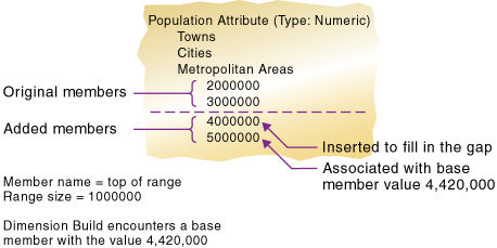

    Essbaseで、最上位の属性メンバーより大きく、かつその差が範囲サイズを超えるような基本次元値、または最下位の属性メンバーより小さく、かつその差が範囲サイズを超えるような新規の基本次元値が検出された場合、属性次元内で範囲外の値に対応するメンバーが作成されます。
    たとえば、図89では、数値範囲属性が「範囲の一番上」と定義されています。Population属性次元で一番値が大きいメンバーは、3000000です。ソース・データに人口4,420,000のレコードが含まれていて、範囲サイズが1000000の場合、Essbaseでは属性次元に4000000と5000000の2つのメンバーが追加され、値4,420,000の基本メンバーと属性5000000が関連付けられます。
    図 89. 動的な属性範囲メンバーの追加
    この図は、この図の前のテキストで説明されている、属性次元の新規メンバーを示しています。

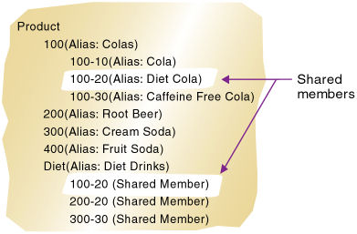

共有メンバーに関連付けられたデータは、共有メンバーと同じ名前を持つ実際のメンバーのデータです。共有メンバーには、実際のメンバーのデータへのポインタが保管されます。このため、データはメンバー間で共有され、1回のみ保管されます。
たとえば、100-20(Diet Cola)メンバーは100ファミリとDietファミリにロール・アップされます。
図 90. Sample.Basicデータベースの共有メンバー
この図は、この図の前のテキストで説明されている共有メンバーを示しています。
メンバーを共有する親の数に制限はありません。Diet Colaには親が2つありますが(100とDiet)、ロール・アップ先の親を追加で定義することもできます。

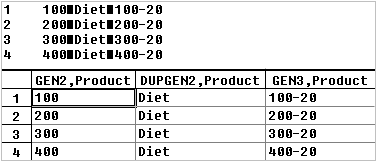

世代参照による、同世代の共有メンバーの作成
世代参照構築方法を使用して同じ世代の共有メンバーの親を作成するには、共有メンバーの親のフィールド・タイプをDUPGENとして定義します。重複する世代とは、子のメンバーを共有する世代です。同じGEN番号をプライマリ・メンバーとして使用します。
たとえば、Dietという親を作成し、100-20、200-20、300-20および400-20の各メンバーを共有するには、サンプル・データ・ソース・ファイル(SHGENREF.TXT)を使用し、フィールドが図92のサンプル・ルール・ファイル(SHGENREF.RUL)と同じになるように、ルール・ファイルを設定します。100はColaファミリ、200はRoot Beerファミリ、300はCream Sodaファミリ、ファミリ名の後ろの-20(100-20)は、ダイエット・バージョンのソーダであることを示します。
図 92. サンプル・ルール・ファイル: 世代参照を使用して同じ世代で共有されるメンバー
この図は、この図の前のテキストで説明されている、世代参照構築方法を使用して同じ世代の共有メンバーの親を作成するためのルール・ファイルを示しています。
レベル参照による、同世代の共有メンバーの作成
レベル参照構築方法を使用して同じ世代の共有メンバーを作成するには、まずプライマリとセカンダリのロールアップが1つのレコードに指定されていることを確認します。セカンダリ・ロールアップは、1つのレコード内に必要な数だけ指定できます。
共有メンバーのフィールド・タイプをLEVELとして定義します。次に、レベル番号を入力します。同じ世代の共有メンバーを作成するには、セカンダリ・ロールアップのレベル番号にプライマリ・ロールアップと同じレベル番号が含まれるように設定します。データ・ソースの処理を実行すると、Essbaseにより、指定したレベルで親が作成され、その下に共有メンバーが挿入されます。
たとえば、共有メンバー100-20 (Diet Cola)、200-20 (Diet Root Beer)、300-20 (Diet Cream Soda)および400-20 (Diet Fruit Soda)を作成するには、サンプル・データ・ソース・ファイル(SHLEV.TXT)を使用し、フィールドが図93(SHLEV.RUL)と同じになるようにルール・ファイルを設定します。
図 93. サンプル・ルール・ファイル: レベル参照を使用して同じ世代で共有されるメンバー
この図は、この図の前のテキストで説明されている、レベル参照構築方法を使用して同じ世代で共有されるメンバーを作成するためのルール・ファイルを示しています。

親子参照による非レベル0の共有メンバーの作成
親子参照構築方法は、最も用途の広い共有メンバー作成方法です。この構築方法には、世代参照やレベル参照の構築方法のように、アウトライン内の共有メンバーの位置に制限がありません。
親子参照構築方法を使用して同じ世代の非レベル0の共有メンバーを作成するには、フィールド・タイプPARENTとCHILDを定義します。Essbaseの「次元構築の設定」ダイアログ・ボックスの「次元構築の設定」タブで、「共有しない」オプションを選択解除して、共有を許可する設定にします。共有が許可されている場合、Essbaseでは、新しい親の下に、共有メンバーとして自動的に重複メンバーが作成されます。
図 100. サンプル・ルール・ファイル: 親子参照を使用して同じ世代で共有される非レベル0のメンバー
この図は、親子参照構築方法を使用して同じ世代で共有される非レベル0のメンバーを作成するために使用するルール・ファイルを示しています。

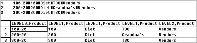

複数のパースペクティブから合計を取得できるようにする方法として、レベル参照構築方法を使用することで、アウトライン内の異なるレベルに共有メンバーを配置する方法があります。たとえば、図101および図102のルール・ファイル(LEVELMUL.RUL)は、製品次元内の各レベルについて構築方法を指定しています:
図 101. サンプル・ルール・ファイル: レベル参照を使用した異なるレベルの複数のロールアップ
この図は、レベル参照構築方法を使用して異なるレベルで共有するメンバーを作成するために使用するルール・ファイルを示しています。
次の図では、ルール・ファイルを右にスクロールして、レコードが長いため表示されていないメンバーを表示しています:
図 102. (続き)サンプル・ルール・ファイル: レベル参照を使用した異なるレベルの複数のロールアップ
この図は、レベル参照構築方法を使用して異なるレベルで共有するメンバーを作成するために使用するルール・ファイルの続きです。
