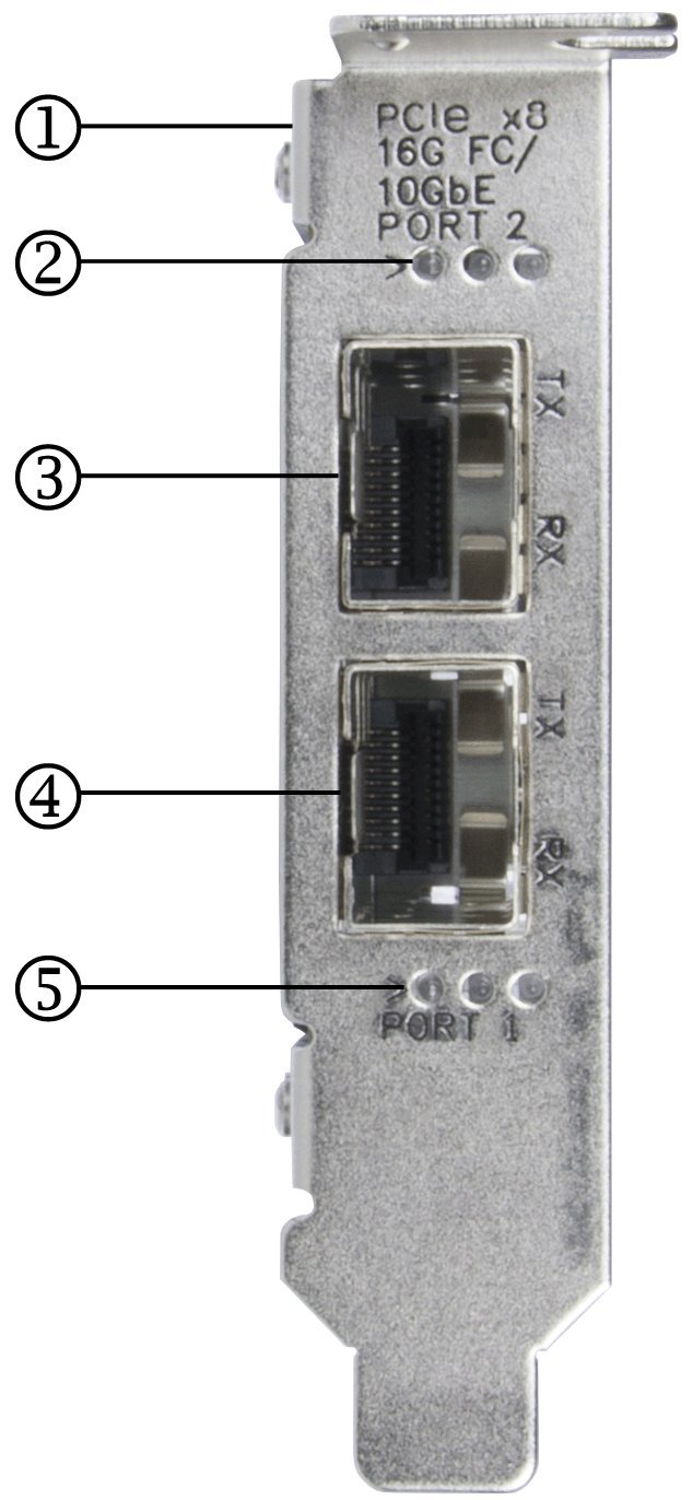

  4. 观察发光二极管 (Light-Emitting Diode, LED) 指示灯的状态,参考Table 2–2 (10 Gb FCoE) 或Table 2–3(适用于 16 Gb、8 Gb 或 4 Gb FC)确认通用 HBA 正在运行。
    通过通用 HBA 的装配托架中的开孔可以看到绿色的 LED 指示灯,如Figure 2–5 所示。
    图 2-5  通用主机总线适配器 LED 指示灯
    image:表中提供了图例。
    图例
    1 窄板型装配托架(标准)
    2端口 2 LED 指示灯(有关说明,请参见Table 2–2Table 2–3
    3端口 2 LC 连接器
    4端口 1 LC 连接器
    5端口 1 LED 指示灯(有关说明,请参见Table 2–2Table 2–3
