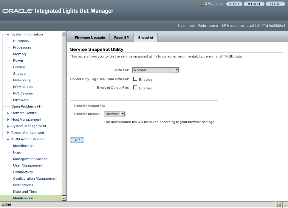

Oracle ILOM 웹 인터페이스에 로그인합니다.
탐색 창에서 ILOM Administration —> Maintenance를 누릅니다.
Firmware Upgrade 페이지가 나타납니다.
Snapshot 탭을 누릅니다.
Service Snapshot Utility 페이지가 나타납니다.
주 -
일부 Oracle ILOM 창은 약간 다르게 보일 수 있습니다.
원하는 데이터 세트를 누릅니다.
Normal – Oracle ILOM, 운영 체제 및 하드웨어 정보를 수집하도록 지정합니다.
FRU ID – FRU ID 정보를 제공합니다.
Full – 모든 데이터를 수집하도록 지정합니다. Full을 누르면 시스템이 재설정될 수 있습니다.
Custom – 다음 데이터 세트 중 하나 이상을 선택할 수 있습니다.
ILOM 데이터
하드웨어 데이터
진단 데이터
기본 OS 데이터
FRUID 데이터
데이터 세트에서 로그 파일만 수집하려면 Enabled 확인란을 누릅니다.
출력 파일을 암호화하려면 Enabled 확인란을 누릅니다.
출력 파일을 전송하려면 다음 방법 중 하나를 선택합니다.
Run을 누릅니다.
Save As 대화 상자가 나타납니다.
이 대화 상자에서 파일을 저장할 디렉토리 및 파일 이름을 지정합니다.
OK를 누릅니다.
유틸리티가 zip 파일을 지정된 디렉토리에 둡니다.
파일의 압축을 풀어 스냅샷으로 생성된 데이터에 액세스합니다.
