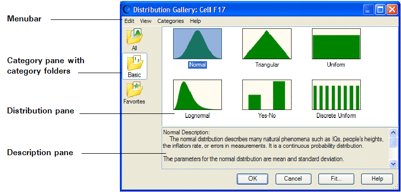

    Per ogni cella o per tutte le celle dell'intervallo selezionato Crystal Ball visualizza la finestra di dialogo Galleria di distribuzioni (Figura 3.2, «Galleria di distribuzioni con la categoria Base selezionata»).
    Figura 3.2. Galleria di distribuzioni con la categoria Base selezionata
    La Galleria di distribuzioni con la categoria Base selezionata e la barra dei menu, il riquadro Categoria con le cartelle delle categorie e i riquadri Distribuzione e Descrizione.
  3. Nella Galleria di distribuzioni selezionare la distribuzione desiderata. La categoria Base contiene diverse distribuzioni di utilizzo frequente. Fare clic su Tutto per visualizzare tutte le distribuzioni fornite con Crystal Ball. Per i dettagli, fare riferimento alla sezione “Utilizzo della Galleria di distribuzioni di Crystal Ball”.

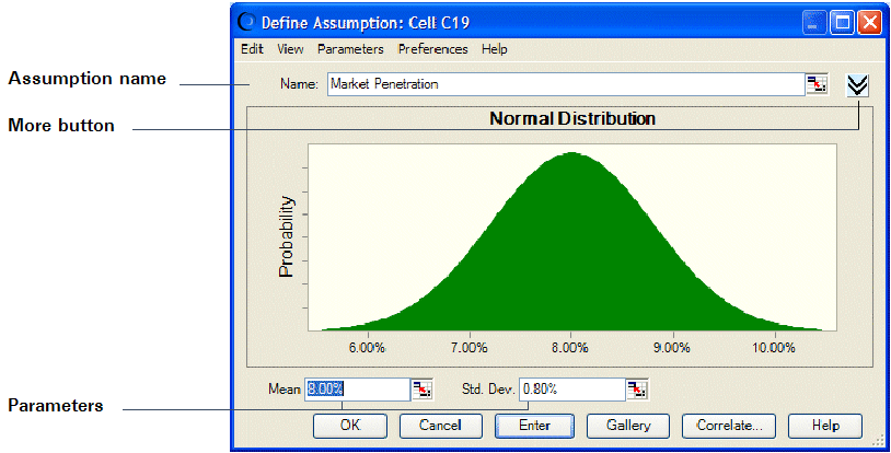

  4. Quando la finestra di dialogo Definisci ipotesi si apre (Figura 3.3, «Distribuzione normale»), digitare un titolo e i parametri per la distribuzione. I parametri possono corrispondere a valori numerici o riferimenti di cella (“Immissione di riferimenti di cella e formule”). Per la maggior parte delle distribuzioni è possibile utilizzare parametri alternativi (“Utilizzo di set di parametri alternativi”).
    Figura 3.3. Distribuzione normale
    Finestra di dialogo Definisci ipotesi, con una distribuzione normale visualizzata.
    Per modificare il tipo di distribuzione, fare clic su Galleria per tornare alla Galleria di distribuzioni e quindi selezionare un'altra distribuzione.
  5. Per visualizzare ulteriori informazioni, fare clic sul pulsante Altro, , accanto alla casella di testo Nome.
    Nella finestra di dialogo Definisci ipotesi vengono visualizzate ulteriori informazioni, come illustrato nella Figura 3.4, «Finestra di dialogo Definisci ipotesi, espansa».
    Figura 3.4. Finestra di dialogo Definisci ipotesi, espansa
    Finestra di dialogo Definisci ipotesi con il pulsante Minore, i grabber di troncamento e i valori minimo e massimo di troncamento.
