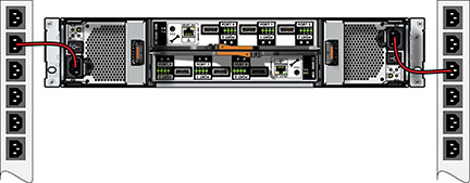

Vérifiez que les mesures de sécurité en matière d'alimentation électrique sont appliquées avant de mettre votre étagère de disques sous tension :
Fournissez une source d'alimentation adaptée avec une protection contre les surcharges électriques pour respecter la plage de tensions d'entrée de l'alimentation de 100-240 VCA, 50-60 Hz. La source d'alimentation ne doit pas être surchargée par le nombre total d'étagères de disques de l'armoire.
La source d'alimentation doit fournir une mise à la terre fiable pour chaque étagère de disques et pour l'armoire.
Assurez-vous que la source d'alimentation est facilement accessible car le câble d'alimentation est le périphérique de déconnexion principal de l'étagère de disques.
La plupart des composants d'une étagère de disques sont remplaçables à chaud, vous n'avez donc pas besoin de mettre l'étagère hors tension lors du remplacement des composants. Ne retirez pas un composant si aucun composant de remplacement n'est disponible dans l'immédiat. L'étagère de disques ne doit pas fonctionner si tous ses composants ne sont pas en place.
La mise hors tension ou le retrait de toutes les chaînes SAS d'une étagère de disques entraîne la panique du ou des contrôleurs pour empêcher la perte de données, à moins que l'étagère ne fasse partie d'un pool de données NSPF (No Single Point of Failure, aucun point de panne unique). Pour éviter ce type d'incident, arrêtez le ou les contrôleurs avant de mettre l'étagère hors service. Pour plus d'informations sur les profils NSPF, reportez-vous à la section Profil de configuration de stockage du manuel Guide d’administration des systèmes Oracle ZFS Storage Appliance .
