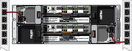

    注 -  冗長性を保つために、電源コードを 2 つの別個かつ独立した電源に接続する必要があります。
    image:左と右のラック電源に接続された 2 本の電源コードを示す図
  3. 外部電源に給電します。
