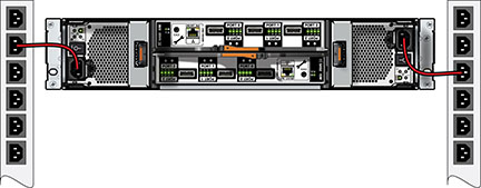

ディスクシェルフの電源を投入する
ディスクシェルフに電源を投入する前に、電気的な安全を確保するための次の対策が施されていることを確認してください。
  1. 電源コードをファンモジュール付きの各電源装置に差し込みます。
  2. 電源コードのもう一方の端を、キャビネットの外部電源に接続します。
    注 -  冗長性を保つために、電源コードを 2 つの別個かつ独立した電源に接続する必要があります。
    image:ファンモジュール電源ケーブル付き電源装置を示す図
  3. 外部電源に給電します。
  4. 電源装置のオン/オフスイッチを「I」(オン) の位置に入れます。
  5. 必要に応じて、キャビネットの回路遮断器をオンにします。
  6. ディスクシェルフの電源を投入したら (電源の投入には数分かかることがあります)、ディスクシェルフ前面のシステム電源インジケータ、および背面のファンモジュール付き各電源装置のステータスインジケータが緑に点灯していることを確認します。そうでない場合は、次のセクションで説明するとおりにディスクシェルフの電源装置を切断し、問題のあるモジュールを装着し直します。モジュールを装着し直してもモジュールのステータスインジケータが緑に点灯しない場合は、Oracle 顧客サービスまでお問い合わせください。
