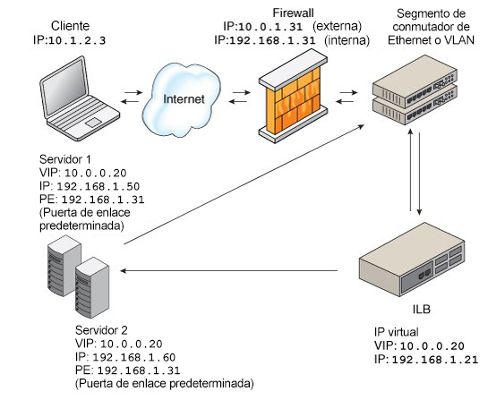

En la figura siguiente, se muestra la implementación del ILB en el modo DSR.
Figura 5-1  Topología de retorno de servidor directo
image:Esta figura describe la topología de retorno de servidor directo.
En esta figura, ambos servidores back-end están en la misma subred (192.168.1.0/24) que la caja del ILB. Los servidores también están conectados al enrutador para que puedan responder directamente a los clientes después de recibir una solicitud reenviada por la caja del ILB.
