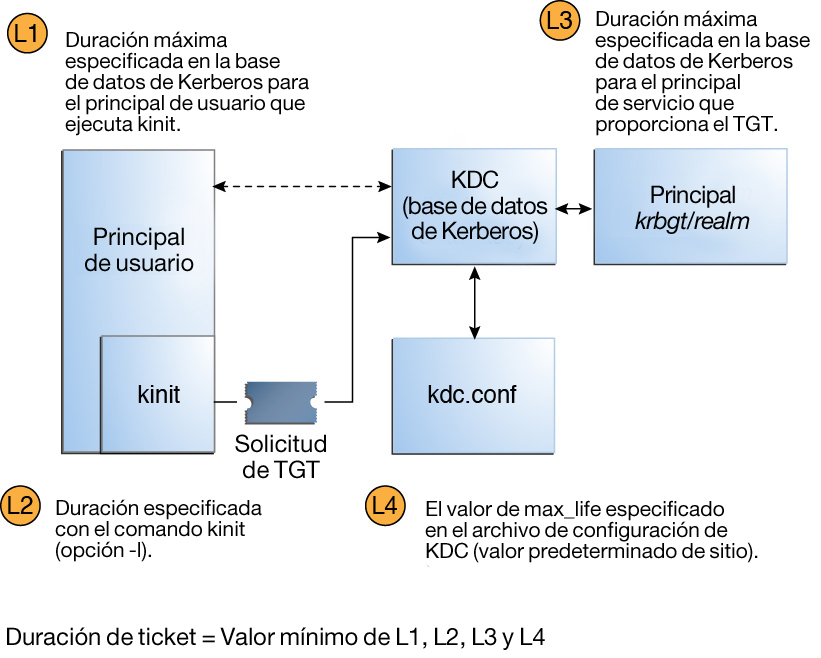

Duración de los tickets
    Cuando un principal obtenga un ticket, incluido un ticket de otorgamiento de tickets (TGT), la duración del ticket se establece como el menor de los siguientes valores de duración:
  • El valor de duración que establece la opción –l de kinit, si se usa kinit para obtener el ticket. De manera predeterminada, kinit usa el valor de duración máxima.
  • El valor de duración máxima (max_life) que se encuentra especificado en el archivo kdc.conf.
  • El valor de duración máxima que se especifica en la base de datos de Kerberos para el principal de servicio que proporciona el ticket. En el caso de kinit, el principal de servicio es krbtgt/realm.
  • El valor de duración máxima que se especifica en la base de datos de Kerberos para el principal de usuario que solicita el ticket.
La figura siguiente muestra cómo se determina la duración de un TGT y dónde se originan los cuatro valores de duración. Cuando algún principal obtiene un ticket, la duración del ticket se determina de forma similar. Las únicas dos diferencias radican en que kinit no proporciona un valor de duración, y el principal de servicio que otorga el ticket proporciona un valor de duración máxima en lugar del principal krbtgt/realm.
Figura 7-1  Cómo se determina la duración de un TGT
image:El diagrama muestra que la duración de un ticket es el valor más pequeño que permiten el comando kinit, el principal de usuario, el valor predeterminado del sitio y el otorgador de tickets.
