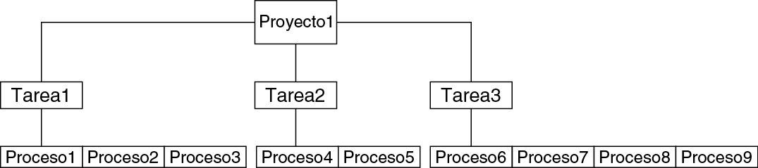

Figura 2-1  Árbol de proyectos y tareas
image:El diagrama muestra un proyecto con tres tareas, que a su vez incluyen de dos a cuatro procesos.
Todas las operaciones de los grupos de procesos, como la entrega de señales, también se admiten para las tareas. Asimismo, puede vincular una tarea a un conjunto de procesadores y definir una prioridad de planificación y una clase para una tarea, lo que modifica todos los procesos actuales y subsiguientes de la tarea.
